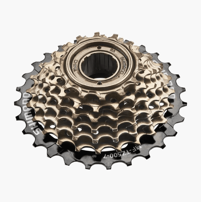

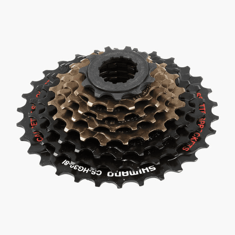

om det är kassett på den 8-delade och inte frikrans (som är gängad på navet) så ska det nog gå bra att byta.
Kassett:
Frikrans:

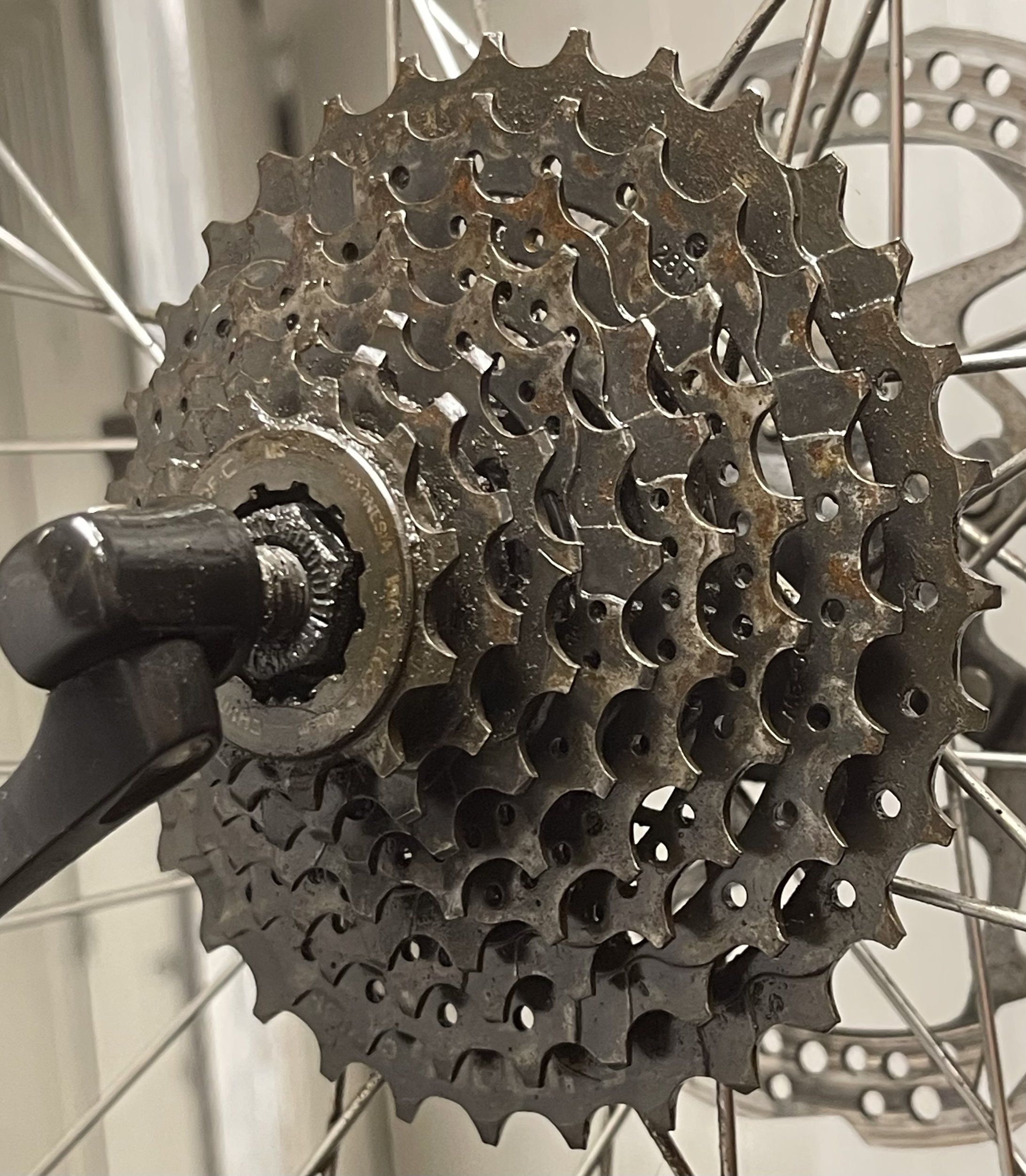

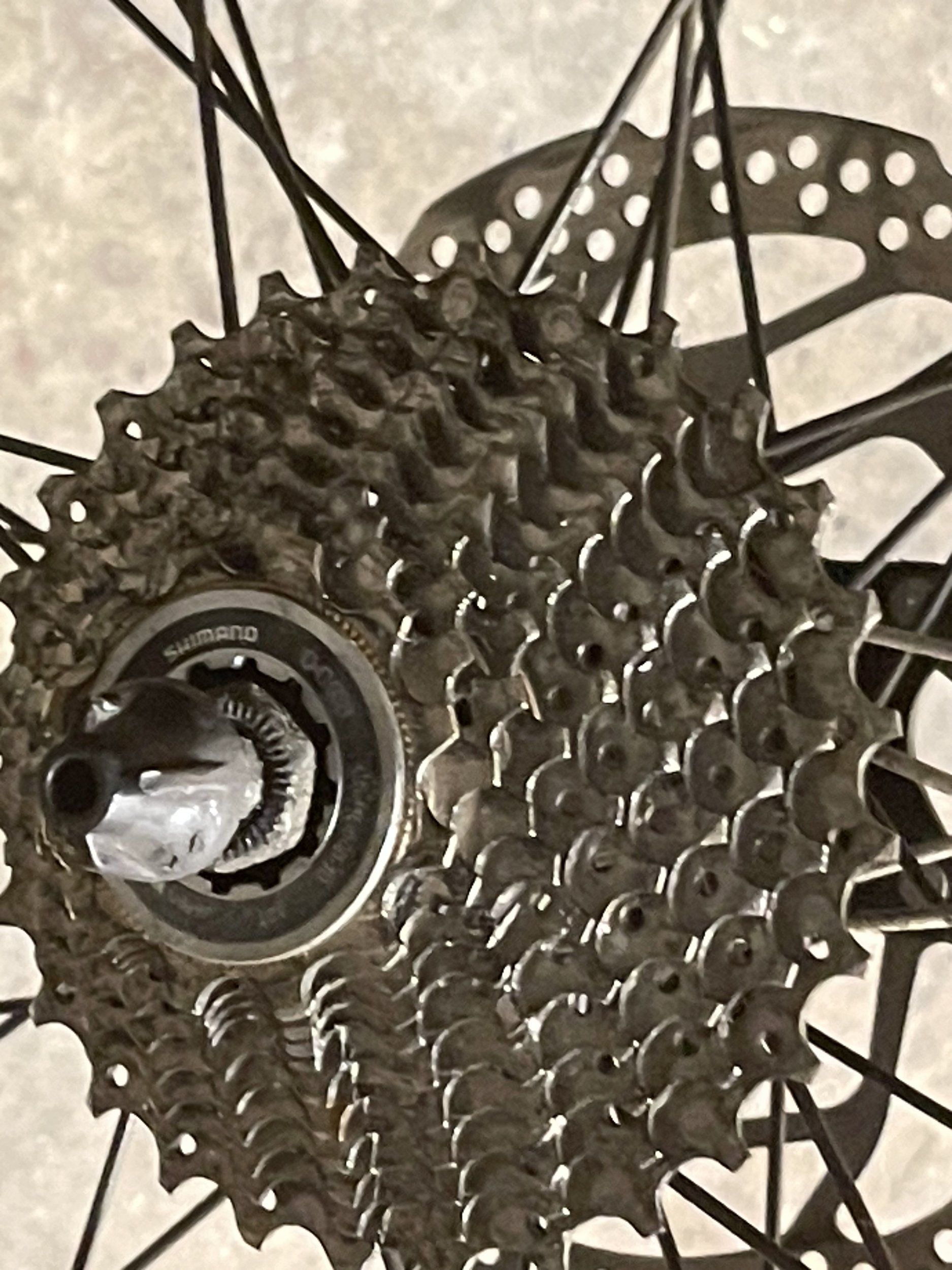

Så ser dem ut btw. Ser ut som att den under har nån form av distans längst ut? ? däcket glappade inte eller något ?
Samma kasett men olika många drev? Byta kasett?
8 och 10 passar ofta på samma body även om det finns någon historik. Idag är väl de flesta body 8-10 för lvg och 8-11 på mtb
Edit. Verkar vara gamla lvg grejor. Dåligt med info vid enkel google
Edit. 8-11 ska de va
