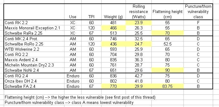

BIKE2_2010.jpg ht=346
http://forums.mtbr.com/showthread.php?t=419392&page=3

Schwalbe Rocket Ron vs. Continental Race King Supersonic
Intressant att de klassar Rocket Ron 2,25" som ett AM-däck, trots att det är det lättaste däcket av alla, näst lägst rullmotstånd och lägst Flattening height... Hur tänkte de?
Verkar ju konstigt att ha Conti MK 2,4 och Rocket ron 2,25 i samma grupp.
Det jag tycker är konstigt att alla som säger att Rocket Ron är sega som vingummi när det rullar... Kollar man listan så skiljer det 0,8w...
Då borde Rocket Ron vara ett bra allrounddäck, med både bra rull och grepp. Tror minsann jag går på Rocket Ron ändå. Frågan är hur bra det nya Rocket Ron Evo PaceStar är? Skall visst täta bättre och ändå ha en bra vikt.
Tänkte köpt mig ett par speedking igen som jag gillade senast jag hade dem. Var hamnar de egentligen i tabellen ovan? På linjen mellan AM/XC eller?
