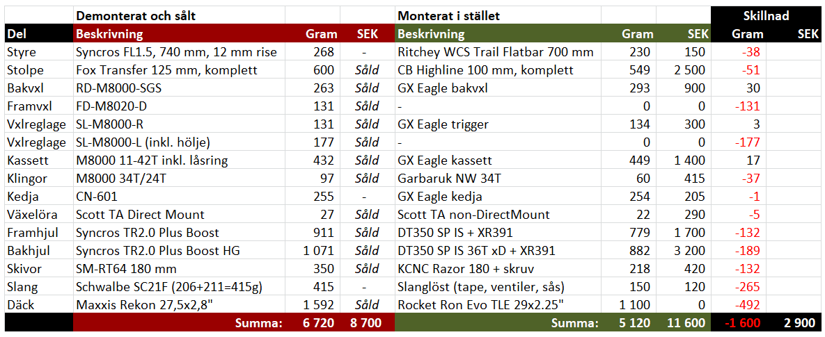

Håller med om att 24T + 34T fram med 11-42T bak är helt fucked-up utväxling på en 29" Spark, då 28T + 38T fram hade gett en mycket mer användbar utväxling. Om det är Shimano eller Scott som är klantarsel avstår jag ifrån att kommentera.
Anledningen till uppgraderingen var:
1) inte bli sittande med Svarte-Petter-komponenter från Shimano
2) slippa vänster vxlreglage på styret så att dropper-reglaget kan hamna på rätt ställe
3) fixa problemet med den för låga utväxlingen och få ett system som är lättare att använda
4) spara 350 gram på byte av vxlsystem, från 2x11 på HG till 1x12 på xD
Uppgraderingen kostade 2900 kr, men då ingick även bättre hjul (från DT370 3-pawl HG baknav till DT350 36T StarRatchet xD baknav).
Sonen har 2x10 på sin 26" Scale med 28T + 40T fram och 11-36T bak, vilket ger en utmärkt utväxling. Han hanterar systemet bra och växlar mellan lilla/stora på ett effektivt sätt (cross-chainar inte). Den cykeln saknar dropper så problemet med reglagekonflikt på vänster sida har inte uppstått.
