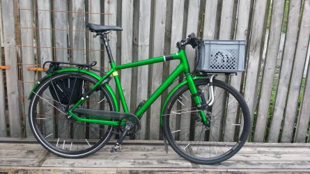

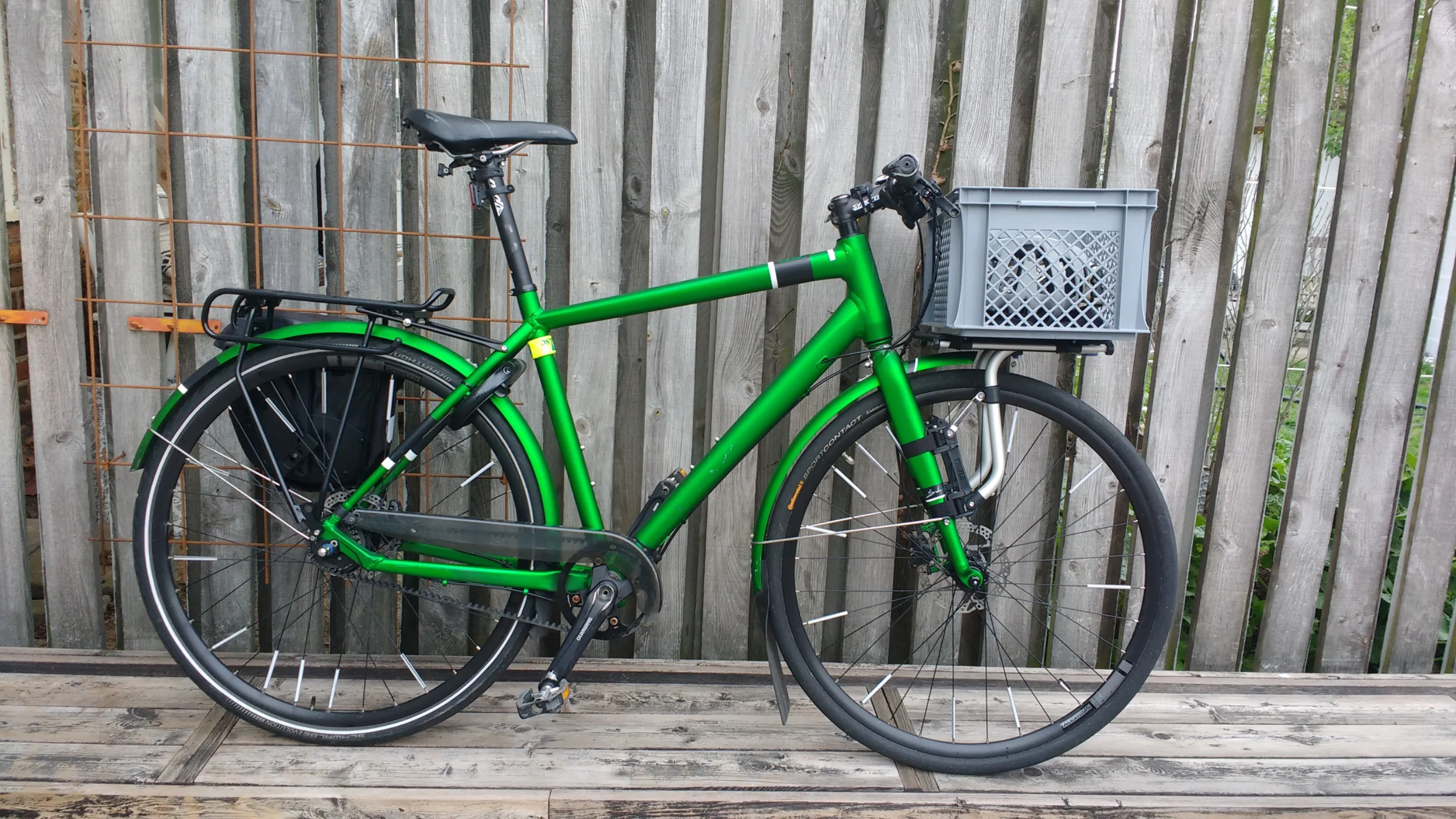

Jag har själv en Sub 10 som används som pendelcykel sedan artonhundrafrösihjäl och numera sedan 5-6 år får tjänstgöra som packåsna med pakethållare och stor ful plastlåda för inköpen. Ingen implosion än. IMG_0479.webp
Plastlåda numera bak. Fram blev milt sagt ostadigt.

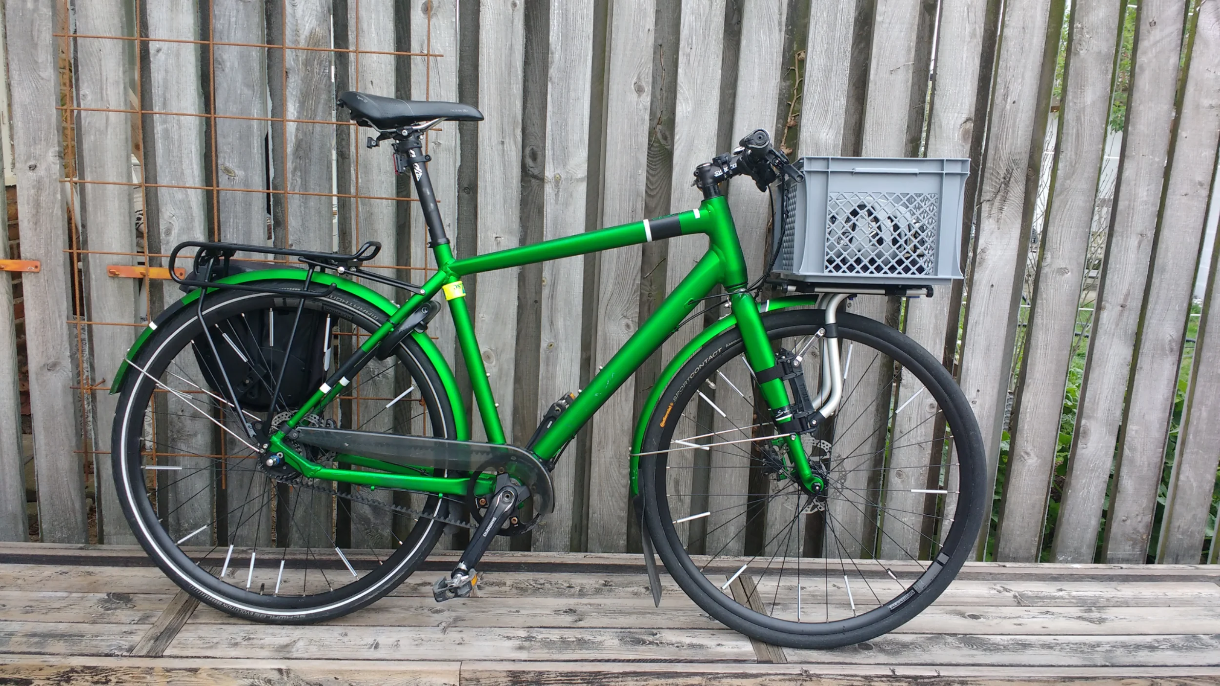

Jag har själv en Sub 10 som används som pendelcykel sedan artonhundrafrösihjäl och numera sedan 5-6 år får tjänstgöra som packåsna med pakethållare och stor ful plastlåda för inköpen. Ingen implosion än.Visa bilaga 766554
Ser ju fint ut det där!
