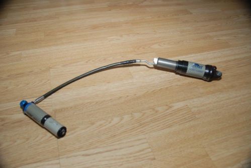

De av er som undrar vad det vart av den röda och vita Epicen från 2010 som låg ute på köp&sälj kan sluta fundera nu, den står hemma hos mig. Efter att noga ha gått igenom den efter köpet har jag två punkter kvar på "att göra-listan".
1. Få loss de fastkärvade pedalerna från vevarmarna. Det behöver jag inte hjälp med. Än...
2. Bakdämparen skall ha sig en service och då undrar jag om någon kan hjälpa mig med vilket servicekit jag behöver och vart det finns att köpa. Dessutom har jag inte hittat något om vad själva brain-delen vill ha för service.
Min lbs skulle återkomma med svar tidigast på onsdag och dit är det en evighet när man är ivrig. Diverse googlingar har inte hjälpt speciellt bra heller.
Det är alltså en Fox/specialized brain från 2010 som ser ut så här:

Tror i ärlighetens namn inte att du fixar att serva den själv.
Mitt tips; lämna in den till någon som vet vad han gör.

Själva dämparen är som vilken dämpare som helst, den har jag redan öppnat. Hjärnan kan, som du säger, vara svårare att serva men jag är inte övertygad än. Är det någon som säkert vet?
Service Fox/specialized braindämpare (Nu servad och klar!)
Har för mig att brain-enheten är fylld med kväve och kräver en speciell anordning för att fylla denna igen efter service.
Stämmer bra det. Brainen är fylld med kvävgas.
Lämna in allt till din LBS så skickar de den på service.

Efter att ha lagt till "nitrogen" i sökningen kom jag fram till att själva dämparen skall servas på samma sätt som en vanlig dämpare enligt den här beskrivningen:
http://www.ridefox.com/fox_tech_center/owners_manuals/09/custprod/content/ivairsleevemaint.html
Men brain-enheten ska man låta bli. Däremot har vissa kommit fram till att den inte behöver servas förrän den börjar läcka luft.
Nu behöver jag, eller min lbs, bara komma fram till vilket sealkit som matchar dämparen.

Inte för att vara dryg men det som beskrivs i den manualen är service av luftfjädern, inte dämparen. Att serva dämparen är betydligt krångligare då du måste få ur all luft ur systemet när du fyller det med olja, om det görs manuellt, samtidigt som mängden olja ska bli rätt för att skiljekolvspositionen ska bli stämma. Finns det ingen boost valve på dämparen är skiljekolvspositionen inte kritisk för funktionen så länge du inte har för lite eller för mycket olja. Skiljekolven separerar oljan från den trycksättande gasen, normalt sett kvävgas men på en dämpare som inte blir varm fungerar vanlig luft. Finns säkert manual för detta på nätet men Fox använder sig normalt av utbytes system för service av dämpare vilket jag skulle rekommendera om man inte har full koll alternativt vill ha en väl fungerande dämpare. Normalt sett har man inte något bra sätt att mäta om det man gjort verkligen fungerade förutom att testa dämparen men har den försämrats gradvis kan det vara svårt att komma ihåg hur det en gång fungerade.

Evalds har utbytessystem för Specializeds dämpare 1500kr så får du en renoverad i toppskick.

Det låter som om det inte är svårare, eller enklare, än en vanlig Fox-dämpare.
Själva gaspåfyllningen är den enkla biten.

Jag pratade med specialized conceptstore om servicen och de tipsade om att man kunde göra en enkel luftkammarservice själv men för att byta något måste man ta loss brainenheten från dämparen och det går inte. De ville ha 1650 kr för att skicka den till Holland för service. Crc ville ha 1500 för en ny Rp2... Efter diverse funderingar fram och tillbaks och ännu lite mer surfande hittade jag foxservice.nu i Danmark dit man kunde skicka dämparen själv och få den servad mot en kostnad av 1150 kr.
Det tog 8 dagar från att jag lämnade in den på ICA till det plingade på dörren och jag fick tillbaks den, imponerande!
Funktionen är utmärkt i dämparen och hjärnan så nu väntar jag på nya bromsbelägg och lite annat så ska cykeln få bekänna färg sen!
