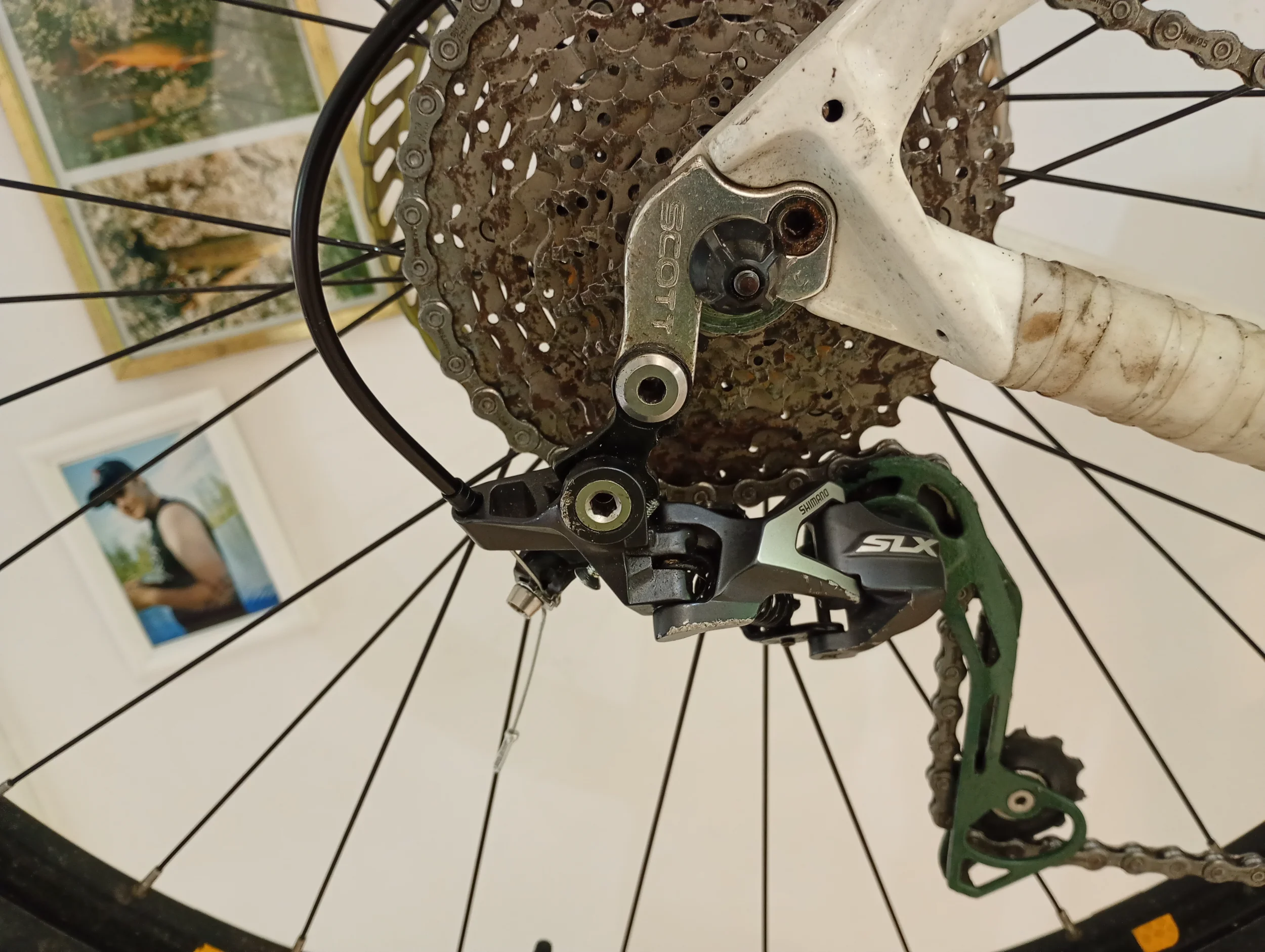

Har en hel del problem med växlarna och slut på idéer. Har ställt in växlar på många och alltid fungerat.
Växlar har krånglat en hel del och har krånglat innan jag bytte alla delar.
Dessa är original delar på cykel innan bytet. Scott spark Contessa 930 2024.
Shimano M6100 Xt
Shimano Kassett cs- M6100
Shimano kedja 116 länkar
Bytt till nya delar enligt nedan
Shimano M6100 long cage.(hade denna liggande hemma till min Trek)
Växelöra
Vajer och hölje.

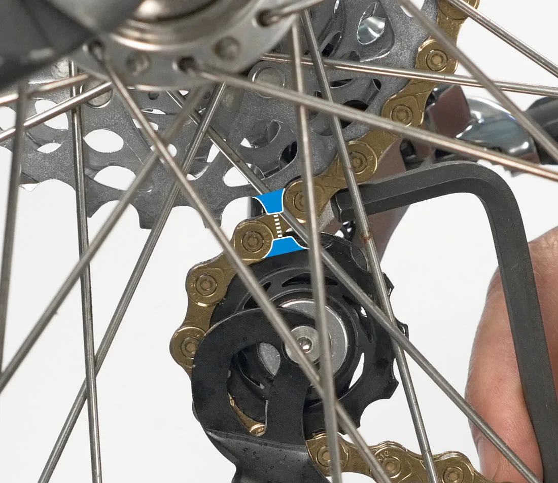

Har ställt skruvar (H,L) för låg och hög växel. De ligger i linje.
Samt har jag ställt in B skruven enligt markering på baksidan av kassetten och bakväxel. Se bilder
Har ni andra idéer som kan hjälpa mig?

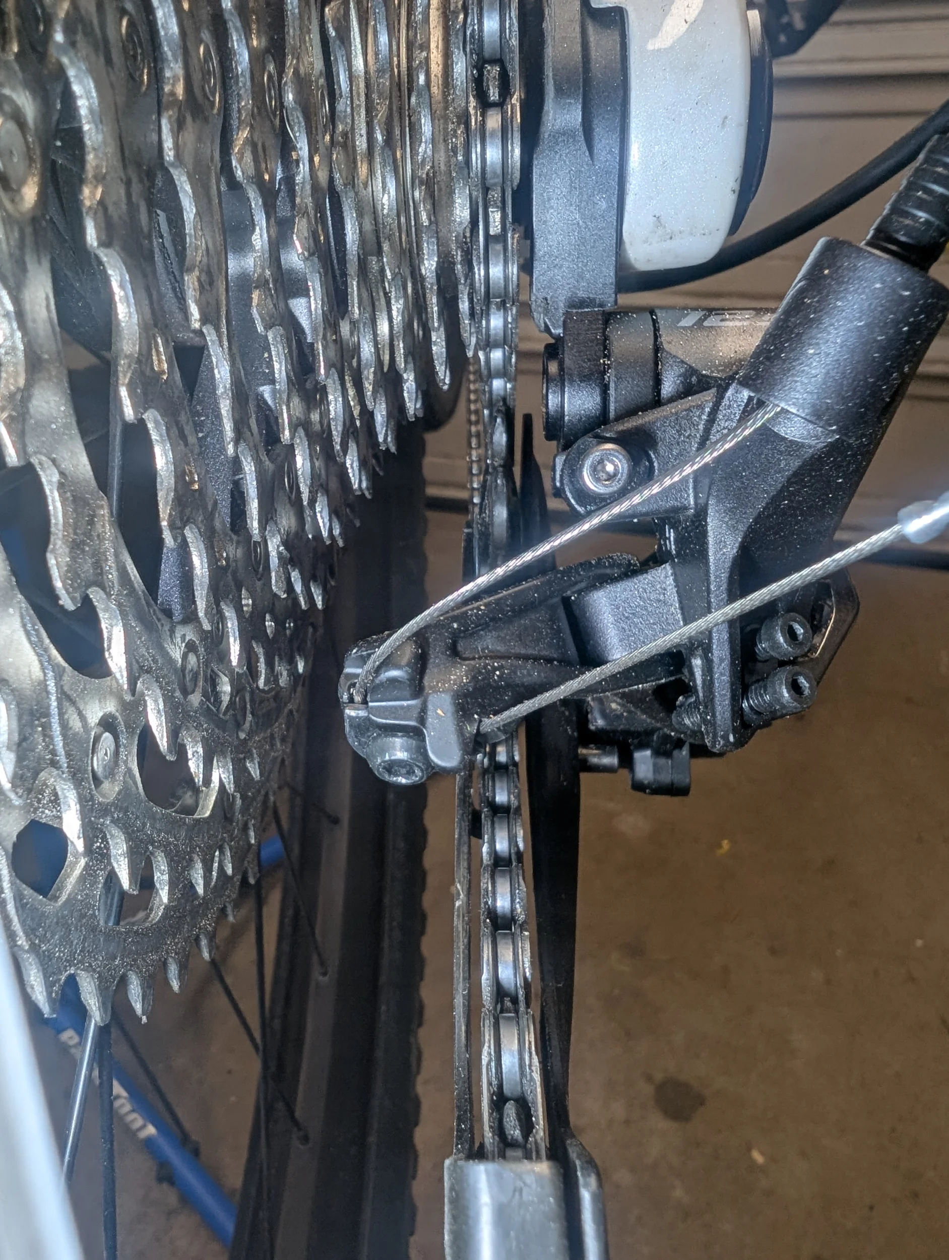

Tillägg: Växlar fungera bra när jag växlar på mek stället. När jag prov cykla så hoppar de inte ner till högsta växeln. Som att det blir tryck på pedalerna så fungera det inte.

Plocka av den å ta isär den i de delar som Går å Avfetta & Borsta utav Allting ! .
Kontrollera att de 3 ställskruvarna H/L +B är nog så långa .
Ställ in H så int kedjan går över in i ekrarna å L så att Kedjan går ner enkelt till tyngsta drevet .
B skruven ställer du in så in växeln går int i kassetten bara ställ den "Högt" så den går fritt å sänk efter vad som behövs , jag bytte bskruven igår på min gamla slx bakväxel 10s ifrån 2012 till en längre å det dög för att få mer frigång .

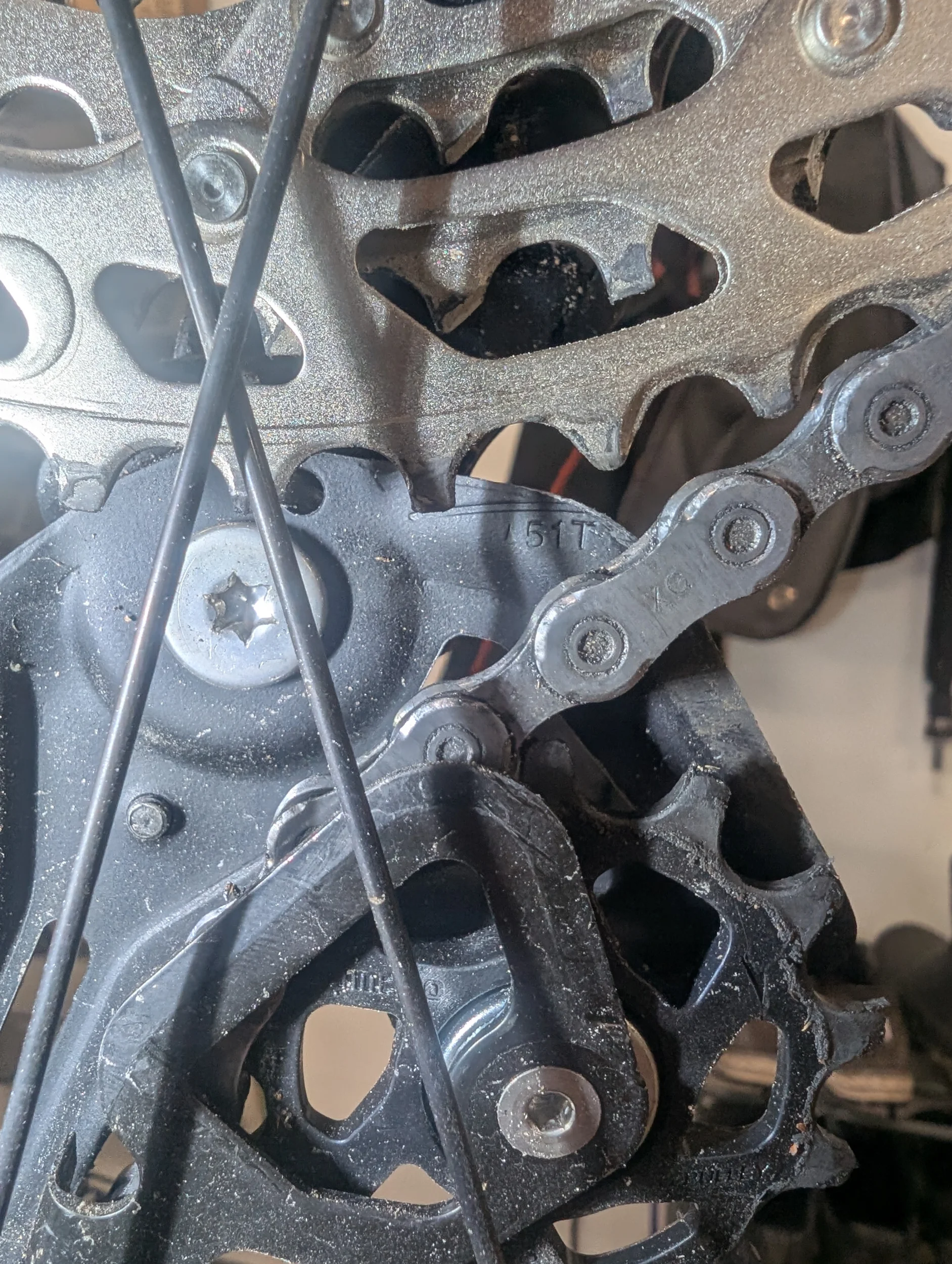

Tack Nordtrek. Ska testa detta. Ska man inte gå efter markeringen på kassetten och bakväxel bilden jag har med längst upp. Ställer jag in den likt den blir kedjan väldigt slak och då får jag kapa en massa av denna. Vill inte kapa den i onödan.

Du ska gå efter markeringen och shimanos instruktioner.
Dubbelkolla att kedjelängden är rätt.
Växelörat kan behöva riktas även då det är nytt. Men om Det är Boven så borde det inte fungera bra då cykeln är i mekställ

eller enligt tillverkarens anvisning....men ja det ser väldigt stort ut. Jag har dock bara justerat shimano 12s 1 gång och då funkad det att göra som man ska, minns dock inte hur det såg ut.

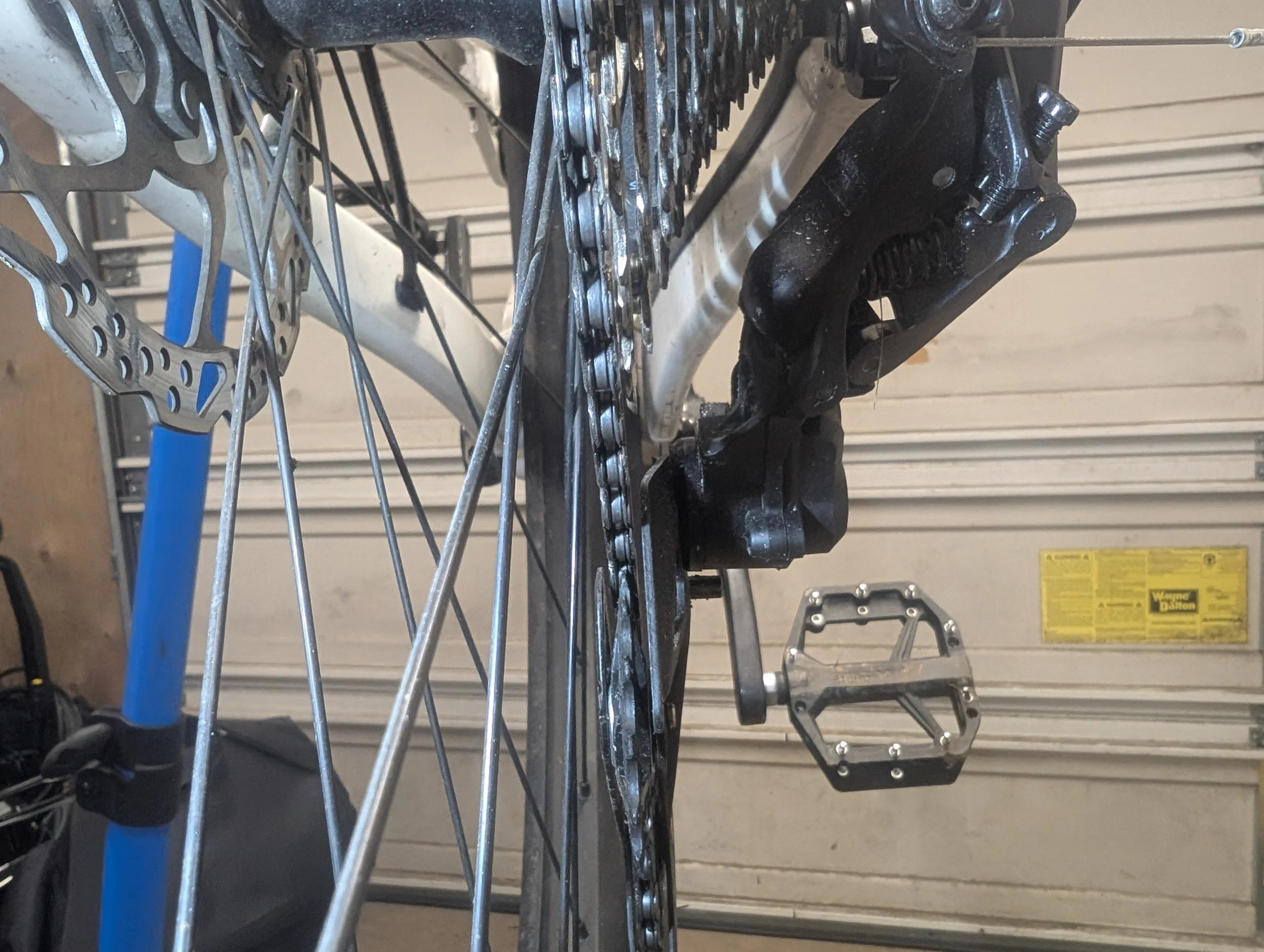

Tack för hjälpen jag får. Ställer jag med B skruven med dessa 5-6 mm så kommer kedjan att bli hängande. Jag har räknat in kedjan korrekt med antal kedjelänkar med nollpunkt och tillägg 5-6 extra med hel dämpad cykel. Fungera bra när jag testa i mek stället, men när jag ska ut och prova ¨live¨ så går växlarna inte i ordentligt. H ligger i rätt vinkel med rulltrissan och L likadant. Eller tänker jag fel?
Shimano bakväxel m6100
5-6 länkar känner jag inte igen. Full compression och 4 länkar säger parktool.
H,L och index ställer jag också efter parktools guide + lite finlir på största.
För B på 12s får man nog lita på tillverkaren mer än både parktool och förvirrade lvg cyklister

Jag skulle kanske lossa liite på ändlägetskruven mot minsta drevet. Även om jag inte tror att det är felet.
Dubbelkolla att du inte drar i vajerhöljet på något sätt när du komprimerar bakdämparen, så att vajerjusteringen förändras då du sitter på cykeln
Sen skulle jag kolla hur B-läges justeringen ser ut när du sitter på cykeln med 25-30% sag
Med det sagt så verkar det poppis på internet att skruva in B till 5-6mm
Jag har gått på tillverkarens eftersom jag hört att 12s är extremt känsligt för det.

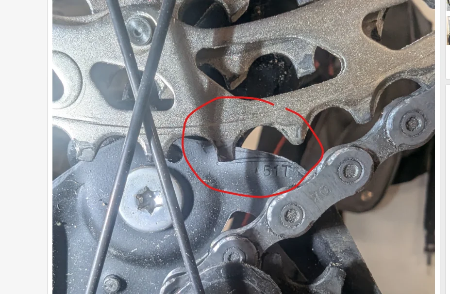

Ser man på, den här växeln är annorlunda. Jag backar från 5-6mm och säger att första bilden ser rätt isf. Kollade instruktionerna. https://si.shimano.com/en/pdfs/dm/MARD001/DM-MARD001-06-ENG.pdf

I övrigt kör jag själv parktool inte shimanos instruktion men just b skruv har jag fått för mig att det inte funkar varken på sram eller shimano.
12s alltså. På 11s är allt som vanligt
Edit. Och det står 5-6 på fully i shimanos manual. Fair enough men finjustera h, index o l.

Följ manualen som nisseson länkade ovan till punkt och pricka.
Inklusive det som jolov är inne på vad gäller H limit. Observera i manualen på sidan 11 hur trissan på bakväxeln ska centreras mot *utsidan* av minsta kuggen på kassetten. I min erfarenhet är det viktigt för att få till den växlingen bra.

B skruv och kedjelängd oaktat så lämnar parktool's guide mindre åt känsla och slump än dealers manual när det kommer till H, index & L.
Å vad gäller att kedjan blir för lång om man ställer B skruv enligt parktool så är det kanske relevant att parktool också ger en kortare kedjelängd. Möjligen hänger det ihop.
Jag har inte labbat med det - men h, index & l fungerar som vanligt på 12s.
