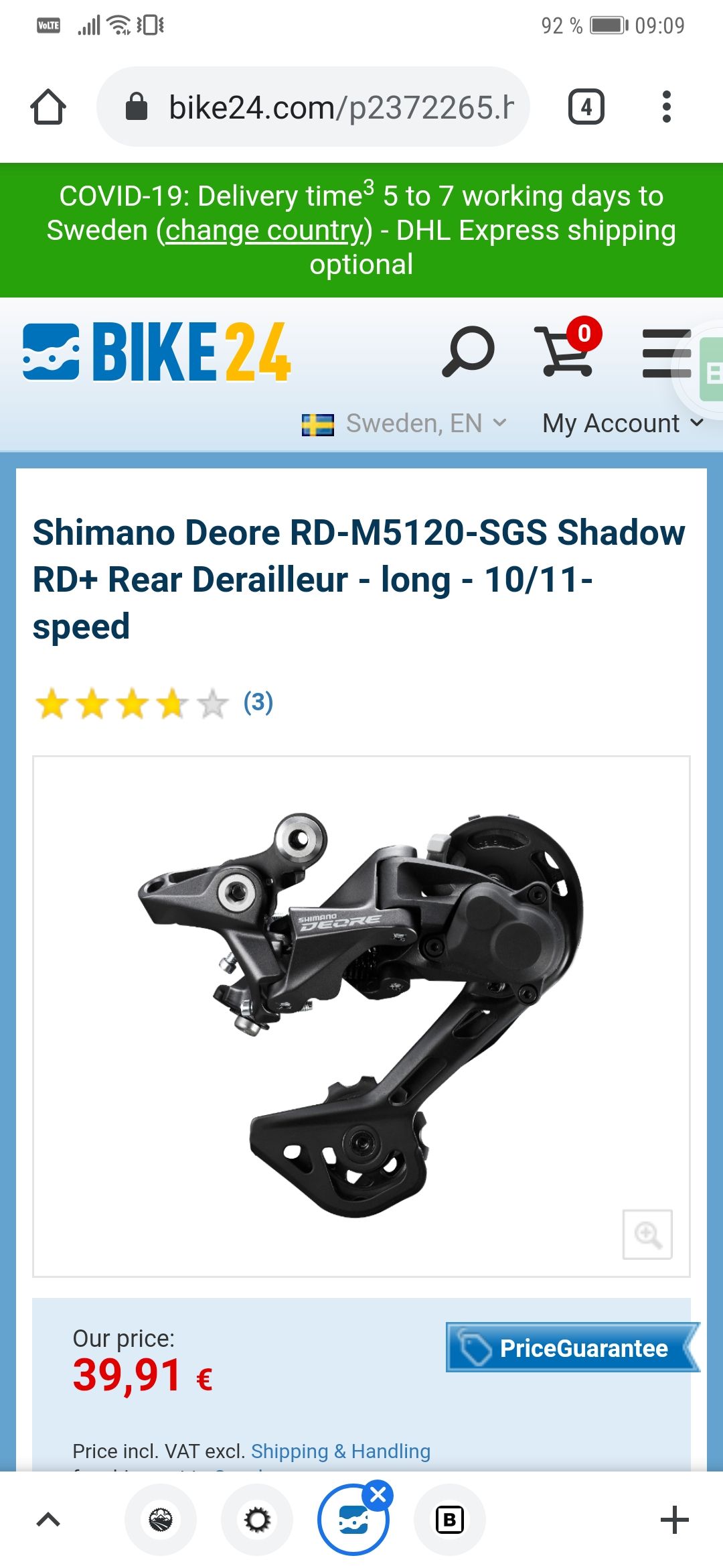

Har en m5120 med en cs-m4100 på min hardtail, den ska fixa 11vxl. Vill byta till en 11vxl sunrace kassett då gillar stigningen på dom. Men i faktarutan på några kassetter på bike-discount(https://www.bike-discount.de/en/shop/11-speed-6570/brand-sunrace/o-preis) så är min bakväxel och sunrace-kassetterna inte kompatibla. Stämmer det? Jag trodde bakväxeln skulle funka med alla 11vxl upp till 11-46T.

När jag köpte den så skulle den funka med 1x11. Men blev brydd när 5120 specifikt inte skulle fungera med Sunrace 11-46 kassetter.
Så kassett tillverkare är betydelselöst?!
