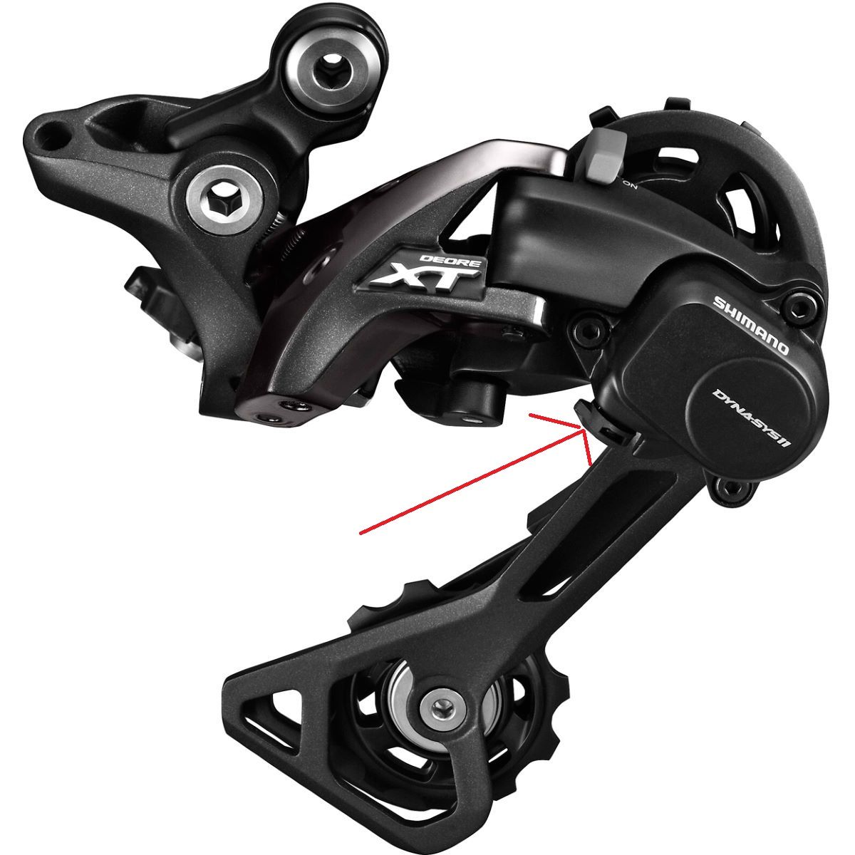

På XT och XTR gör man det bakom gummipluppen där. Det hålet finns inte på SLX.

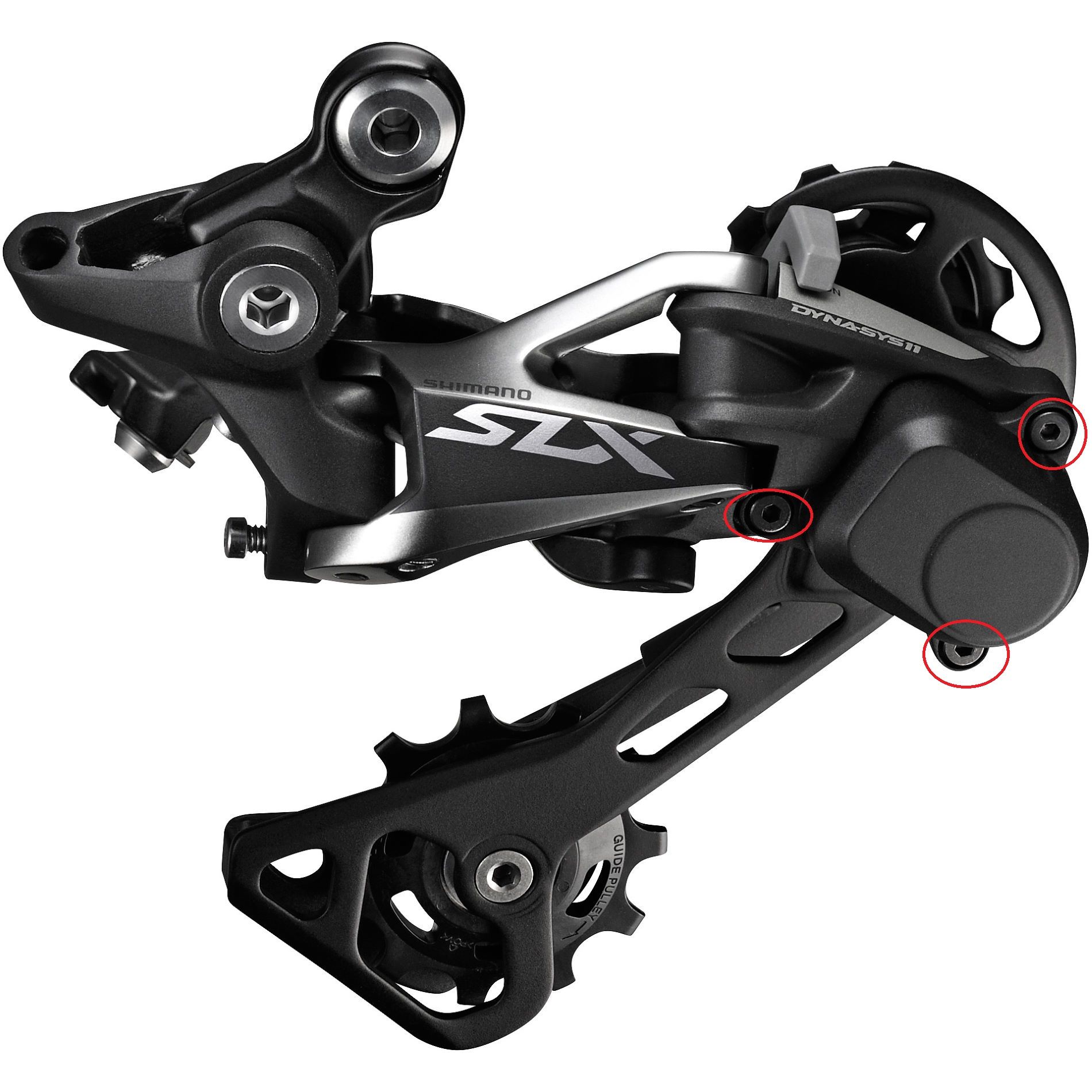

Du får lossa på de tre skruvarna och sen justera clutchen. Det är en liten skruv som drar ihop ett plåtbleck. Lösare är lösare helt enkelt.

du måste lossa kåpan, 3 små skruvar, sen kan du justera clutchen.
smörj och justera blecket så ska det nog ordna sig.
