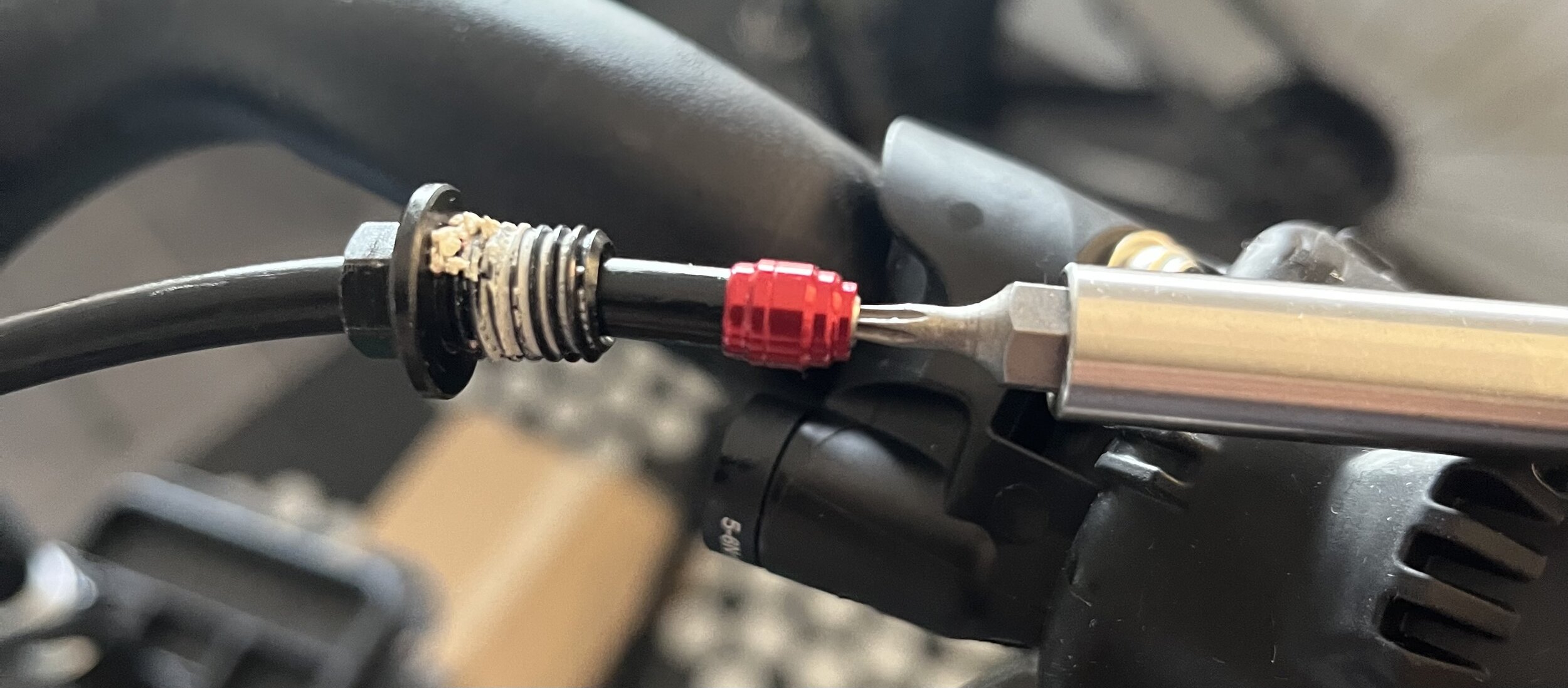

Köpte en GRX-drivlina som ska monteras på en gravel.
I bromsslangarna (SM-BH90) sitter det inte Shimanos barb och olive utan SRAMs Stealthamjig (se bild).
Trodde inte att dessa var kompatibla system men det är de kanske?
Någon som vet om Shimanos och SRAMs bromsslangar har samma innerdiameter?
Drivlinan kommer från en Giant Revolt Advanced 3.
Shimano sm-bh90 slang och Sram Stealthamajig Oliv Och Ändstift?
Du ska så klart ha rätt grejor. Diametern är det minsta av problemen.
Nu har jag aldrig meckat gravel...Men varför är där vitt skit på skruven? Det har inte jag
