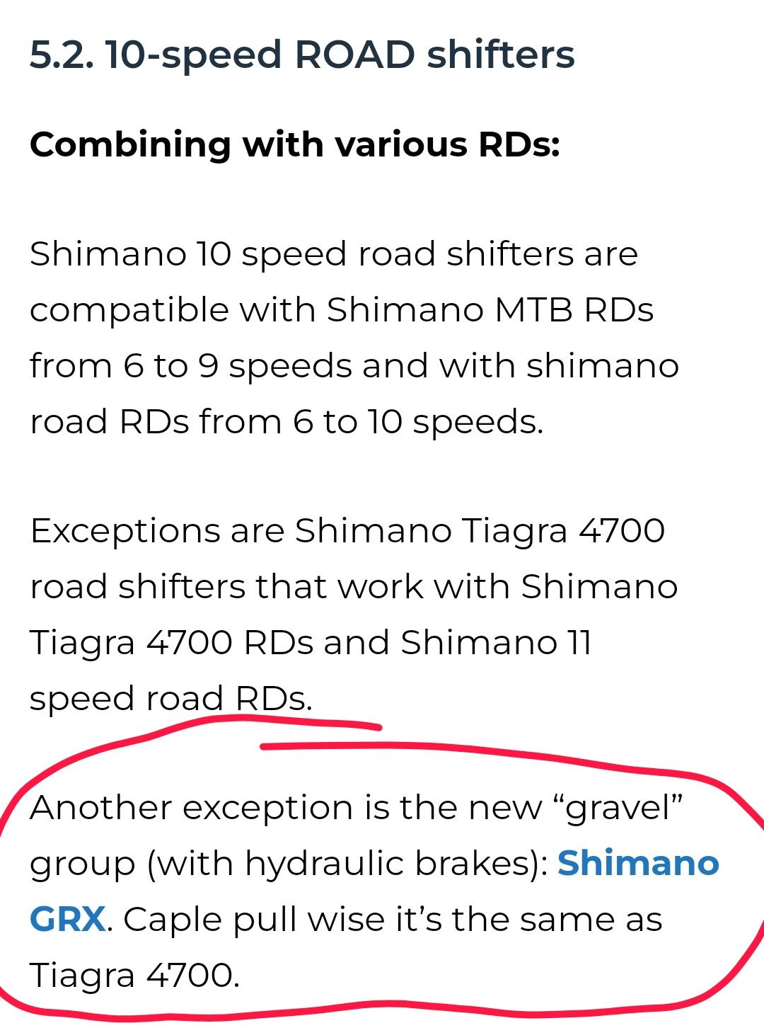

Jag har i några år kört en Trek Checkpoint AL 4, som har Tiagra drivlina med 2 drev fram och 10 bak. Jag har varit sugen på att konvertera denna till 1bi, med typ 11-42 bak och en 40 klinka fram.
Det jag skickar på är att hänga på en GRX växelarm bak, byta till en narrow-wide ring fram, samt som sagt typ en 11-42 bak. Jag har väldigt lite erfarenhet av att meka cykel, men är hyffsat intresserad samt tekniskt lagd så är inte rädd för att göra det, det jag är rädd för att allt som har med kompatibilitet mellan komponenter.
Hur bör jag gå till väga för att hitta grejer som passar så bra som möjligt, samt på ett ungefär möter mina "krav"?
Tack på förhand!
