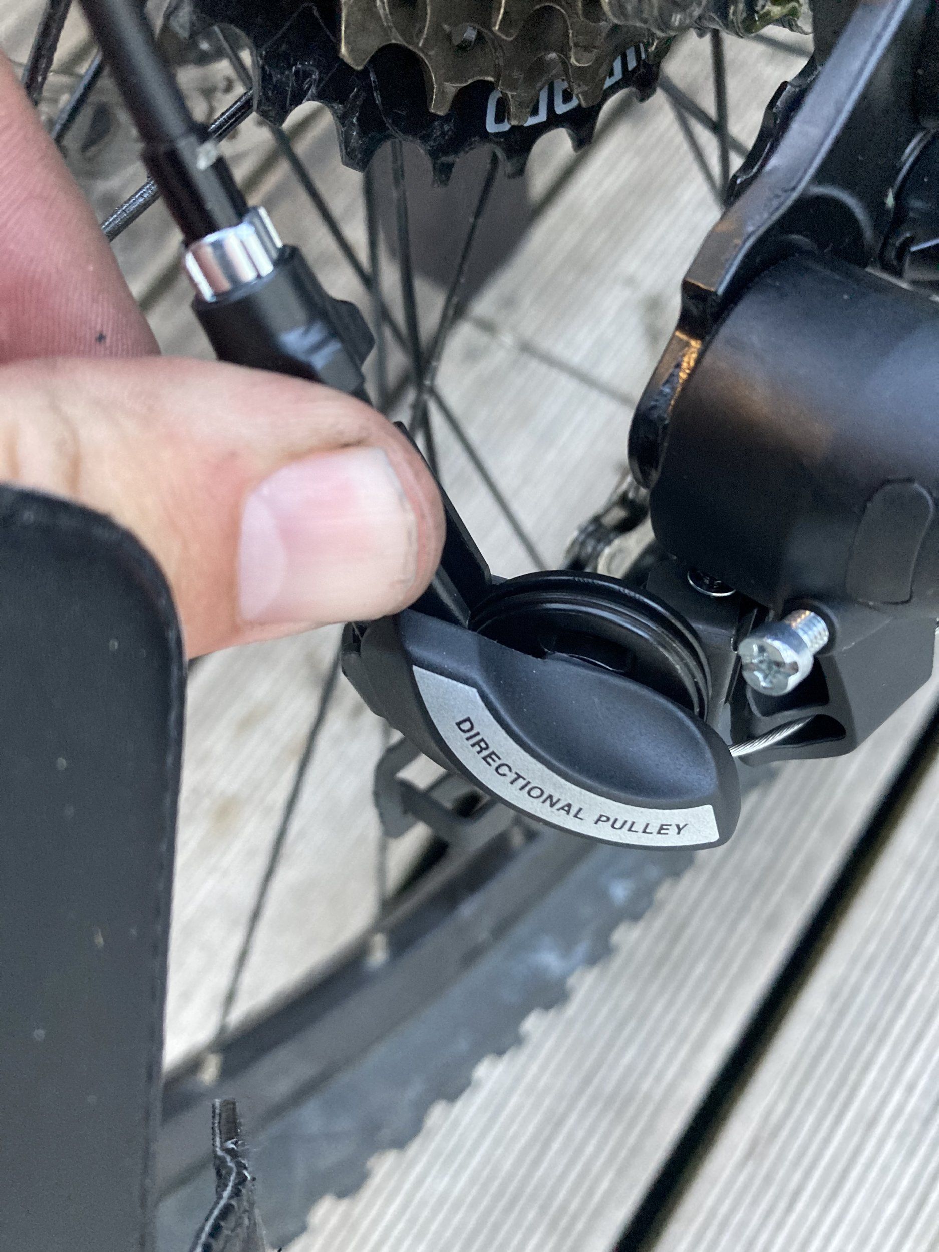

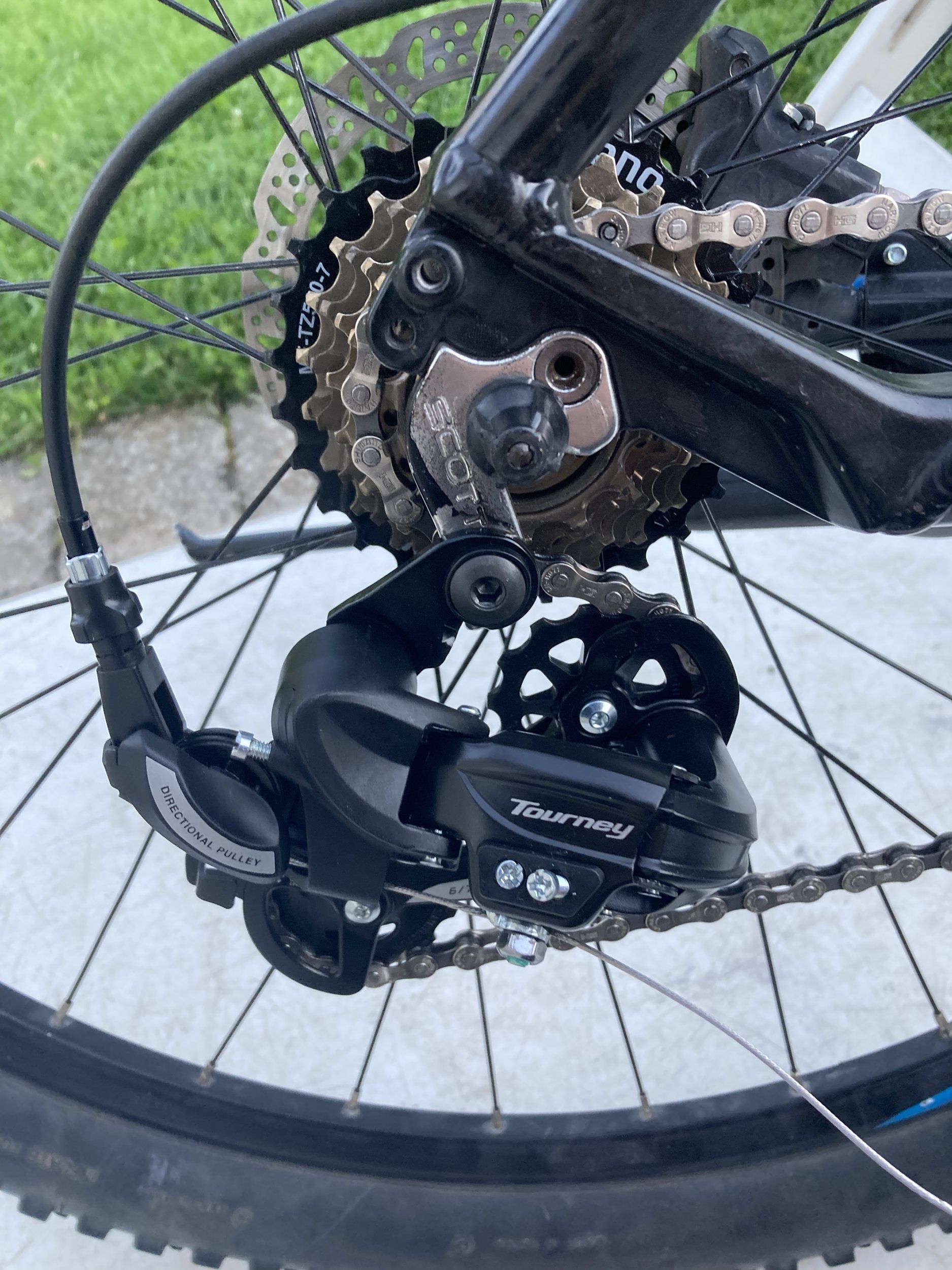

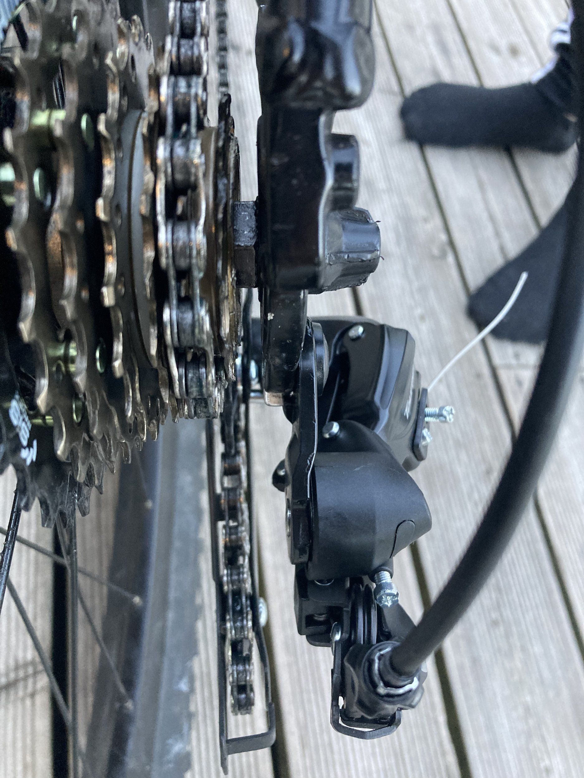

Nye Frikrans och Växelförare bak samt , kedja och växelvajer på sonens hyfsat gamla 21 växlade mountianbike. Har bytt dessa saker på andra cyklar förut. Efter att ha monterat den ny bakre växelföraren bak (en Shimano Tourney) så ställde jag lägsta och högsta ändlägena med skruvarna till detta och satte sedan fast växelvajern. Den är väldigt spänd men den växlar inte ner från 7:an ens till 6:an när jag växlar. Varför gör den inte det?
    665.2 KB · Besök: 115
    583.8 KB · Besök: 83
    568.2 KB · Besök: 109

Om du släpper på vajern vid bakvägen igen, kan du flytta den för hand över alla bakdrev? Isåfall skulle jag kolla att vajern ligger rätt i reglaget.
