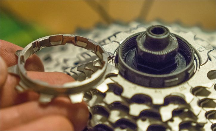

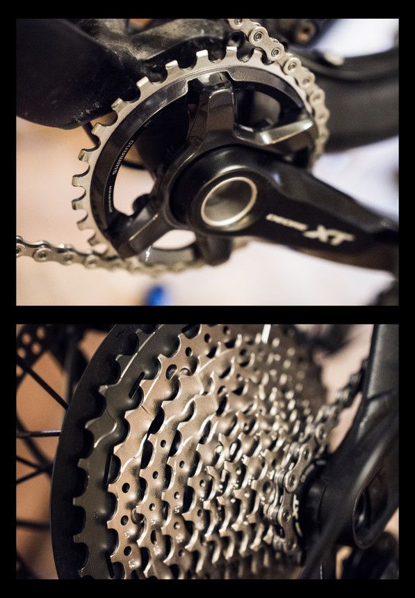

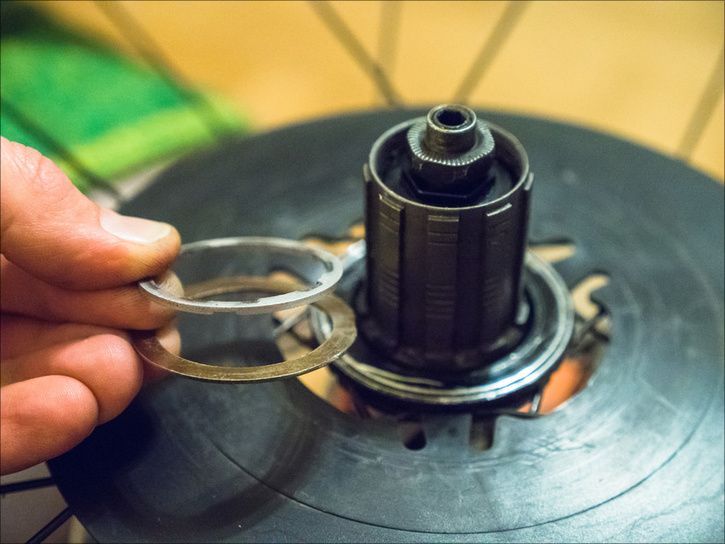

Första steget var att byta kassett. Det visade sig vara lättare sagt än gjort. Mina Mavic-hjul har ju lyckligtvis en längre body och en 1,75mm distans där för 10-delade kassetten som satt på original. Tar man bort den så passar den nya 11-delade kassetten bra, nästan! Det visar sig att lilldrevet (11T), inte går riktigt ända mot resten av kassetten. Så det behövs typ några tiondels millimeter för att det ska gå att dra åt den! Det funkar inte riktigt med den befintliga 1,75mm spacern för då tar kassetten i en skruv i ramen. Det blir för tight. Så... jag sov på saken och dagen efter kom jag på att det verkar vara liknande storlek på vevparti-spacers! Mycket riktigt! Det var det! Hade iofs ingen smal, 0,5mm hade ju varit perfekt. Men hade en sådan här pedelec-sensorhållare till elcykeln över och den passade fint. 1mm är den men det funkade bra! Så första delen är nu avklarad, resten borde ju gå bra...

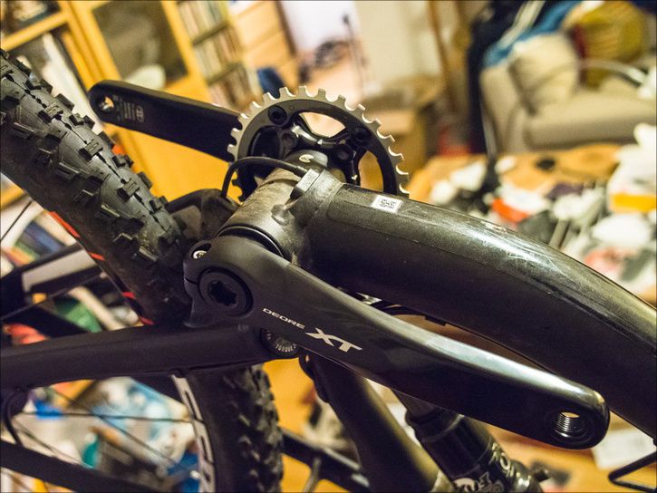

"Vevpartiet - För Sverige Framåt". Detta var inga konstigheter, klingan fick man skruva dit. Sedan bara smacka dit. Behöll min befintliga bottom bracket, känns som den kan få sitta en säsong till.

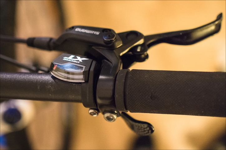

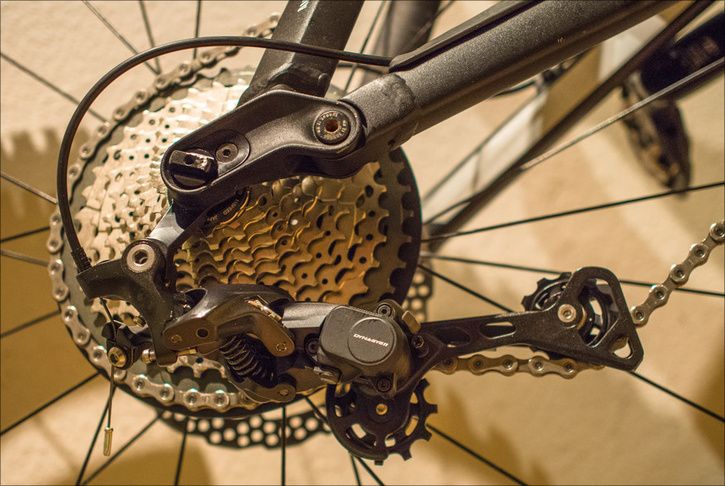

Växelreglaget. Det sitter redan en vajer på och hölje ingår också. Kan tycka att växelindikeringen känns lite onödigt, hade inte det innan, men ok, en feature mer! :)

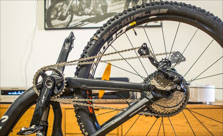

Nästa Oops. Kedjan! Gjorde som manualen föreskrev och satte kedjan på största dreven och lade till 2 länkar. Det blev ju åt h-vete! På största drevet låg deraillern längs med kedjan typ. Testade lägga till två till, blev inte bra, två till igen, funkar! Så sex länkar fick jag lägga till. Då blev det som denna bild på största drevet.
Bortsett från detta så gick det väldigt smidigt att justera, skruvade lite på de tre skruvarna, men vajerspänningen var nästan perfekt så det var ju tursamt.
Notera också den lilla spaken lite ovanför "Dynasys II"-texten. "Lever On/Off" är det. På Off funkar det som vanligt, på On låser deraillern sig så den inte fjädrar framåt. Jag måste säga att jag vet fortfarande inte vad det är?? Framgår inte riktigt ur manualerna heller. Får googla på det.

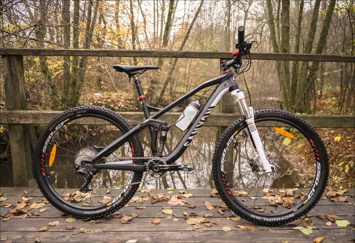

Jahaja! Då var det klart! Maiden idag! Bortsett från en grej som jag tar senare så funkade det väldigt bra!! Lite transportsträcka först till min skogsväg, blev ingen riktig stig idag. Men en härlig skogstur längs med en å iaf!
Första noteringen var ju känslan i växlingen, distinkt! Man missar inte när den växlar :) växelföraren känns dock lite olika upp och ner. Växlar man ner är det lite "sämre" känsla än när man växlar upp, konstigt va, tvärtom hade varit mer förståeligt.
Andra noteringen var att växelomfånget verkar väldigt bra (för mig). Behövde faktiskt aldrig den tyngsta växeln, 10'an använde jag lite dock, på asfalt. Höll mig runt mitten typ mest hela tiden. Eftersom jag inte cyklade nån värre terräng så behövde jag inte heller den lättaste växeln, men skönt att den finns iaf. Gillar lite högre kadens jag. Tur att jag tog 30T framklinga, det är jag väldigt nöjd med. Stegen emellan de andra kändes ok, tänkte inte så mycket på det men det verkade iaf bra.
Hoppade lite granna och testade om kedjan slog eller om den rentav skulle hoppa av. Den slog inte så mycket och hoppade inte heller av. MEN... den gick dock av för mig!! Helt otroligt va, måste varit för någon länk inte gillade när jag förlängde den, två ggr dessutom. Eller så är det för jag har bra tryck i låren!? :) haha, det tror jag dock inte. Bara till att gå hem och laga, byta ut två länkar till nya fräscha två och ut igen. Det hände dock igen!!! Denna gången efter 7km. Alltså, vilket elände!! Att kejdan går av? Alltså, pinnen bryts ur typ och länken går isär så kedjan bryts upp och sedan "fjong" säger det så ligger den där raklång på marken. Har bara råkat ut för detta en enda gång tidigare, vet inte om denna kejda är känsligare eller nåt!? Är ju ändå en Ultegra. Men jag har fixat den nu igen och ska köpa mig en KMC som backup (känns lite bättre med deras lås, då kan jag också göra den i rätt längd på en gång, kanske det funkar bättre).

Har du en gång brutit kedjan så ska du inte sätta ihop den med annat än snabblänkar eller ny specialpinne (som är extra lång och som man bryter av när den pressats på plats). Kan nästan garantera att kedjan gick av där du förlängt den.
Spaken aktiverar en broms som hindrar cagen att röra sig onödigt mycket. Det minskar risken för kedjetapp och gör att det slamrar mindre, men det går en aning trögare att växla till större drev.

Jag tycker det ser ut som att du har farligt kort kedja, men det beror ju på hur mycket som dämpningen äter. Drog du kedjan med helt komprimerad dämpning? Om kedjan är för kort så dras kedjan av i bästa fall, i värre fall dras nåt annat (växelöra) snett, tar med sig cage:n in i hjulet, och kröker sig själv och ekrar (been there, done that). Fö +1 på det Makten skrev ang. kedjebrott.
Växelindikatorn går väl skruva bort fö? Sparar några gram och ser mer pr0 ut.

har precis bytt själv till nya XT, dock utan vevpartiet. Växelindikatorn går att ta bort, men det finns inget man kan sätta dit i stället. Man får liksom en öppning i reglaget. Jag trodde att det följde med ett lock, som det gjorde på förra XT reglaget. Men icke då...
ON-Off läget ska du alltid ha på "On", den ser till att kedjan alltid är spänd vid tuffare underlag, så att kegjan in stlår mot ramen, cykeln blir därmed tystare. Off ska du ha när du ska ta bort hjulet etc.

Skruvar du bort växelindikatorn sitter det med största sannolikhet en täckbricka innanför som du kan skruva dit istället. Då får du ihop växel och bromsreglagen mer.

Inte på de nya. Täckbrickan måste köpas separat.
edit: hade fel om att de inte finns än.

Svar nej. På tidigare modeller ja, men inte på senaste versionerna.
Du behöver en sån här
https://www.bike-components.de/en/Shimano/Obere-Abdeckung-fuer-SL-M780-p30951/

Shimanos 11-delade MTB-kassett är anpassad för att passa 10-delad body => tanken är alltså att du ska ha kvar spacern från 10-delade setupen.
(alltså skillnad mellan shimano 11-delad lvg och mtb)

Koppla på/av "kopplingsmekanismen" som motverkar snabba ryck i kedjan (kedjeslag mot chainstay, avhoppad kedja..)

Som nån redan skrivit, så kan du inte förlänga kedjan, kommer gå av och gå av och gå av...
Du borde också komprimera dämparen vid anpassning av kedjelängd, länkaget kan dra en hel del kedja.
Töm ur luft ur dämparen, komprimera, kolla.

Shit vad snålt om det inte följer med någon täckbricka till reglaget, vad hade den plastprylen kostat shimano? 5 öre?

Precis, eller sålt den med täcklock som default och indikator som tillval.
Det är ändå väldigt få som vill ha indikatorn.

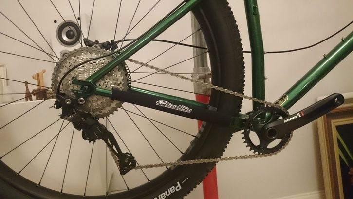

Jag körde också på samma instrux för kedjelängd, och tycker det känns jäkligt tajt. På de två högsta dreven snurrar inte dessutom kassetten med vid bakåttramp. Kan kanske hänga ihop? Hur många länkar körde du till slut?

Jimel skrev:
> David_J skrev:
> någon
> default
> > indikatorn.
> Tar man ispec B eller vad det heter så är det
> utan indikator, skulle valt det om det fanns hemma
> när jag köpte mitt, nu blir det till att
> beställa lock när det kommer
Det nya I-spec funkar bara med det nya bromsreglaget. Om man vill ha barmount, vilket de flesta behöver (om man inte har de nya bromsarna eller Hope bromsar), så får det bli med indikatorn.
> mtb)
Det visste jag faktiskt inte. Fan att inte Shimano kunde gjort samma för lvg. Nya räsern har 5800 och finhjulen är för 10-delat...

Ett XTR M9000 11-vx barmount reglage utan indikator skulle nog fungera dock nästan dubbelt så dyrt som XT M8000 förstås.
Shimano XT 1x11 upgrade - Ohh & Oops
Jag tog bort indikatorn och satte en bit eltejp över hålet. Har dock ett lock på väg från bike-components. Sett 3d-printade lock men har inte orkat köra ut något själv.
det där ser inte ut att vara farligt kort kedja, snarare skulle du kunna plocka ett par länkar till med tanke på att det är en HT och att den såedes inte drar mer kedja än det man ser.

Lars.E skrev:
> Scale60 skrev:
> > Bra bilder och intressant läsning, nu blev jag
> > också sugen på att uppgradera till 1x11. Fast
> > jag tror jag börjar med 1x10 först, blir det
> bra
> > skiftar jag 1x10 till 26:an och lägger 1x11
> på
> > 27.5:an :D.
> Jag blev sugen på en hamburgare när jag såg en
> bild på en hamburgare. Fast jag tror jag börjar
> med korv med bröd först, blir det gott köper
> jag en hamburgare nästa gång.
> För övrigt tror jag som vissa andra att kedjan
> hade hållit bättre om TS inte plockat isär den
> i småbitar först.
> Jag är sjukt sugen på att testa shimanos XT
> 1x11. Tyvärr är det lite smalare spann på
> utväxlingen än sram, men jag är inte riktigt
> kompis med srams reglage.
Kör med sramkassett då. Jag kör xt reglage och växel med sram gx 10-42 kassett, xx1 vev och kmc kedja och det funkar perfekt, ja faktiskt bättre än ett rent xt system.
Hmm...
Bra tips om det lirar så bra som du säger.
Tackar.

Någon frågade varför inte kassetten funka utan spacer, såhär ser det ut. Det minsta drevet har avfasningar och ligger på frihjulsbodyn, den går inte att trycka ner mer än att den är kant i kant med ovankant. Så om resten av kassetten glappar så är det inte mycket att göra än att sitta dit en spacer (om man inte vill börja fila på grejjerna då, det var ju ändå bara några tiondelar som skulle behövts).
Och såhär blev det nu med ny kedja som jag gjorde direkt till rätt längd. Lade till åtta länkar då istället för två som manualen sade. Detta är en likadan Ultegra-kedja för övrigt.

Johan A skrev:
> Varför tar man bort indikatorn? Kan ju liksom
> inte vara för totalvikten på cykeln? Sitter den
> i vägen eller är den bara ful?
Ful
För atthar du bromsen i vinkel för utförsåkning kommer växelreglaget i fel vinkel lr för långt in på styret, iaf för min smak.
Städar_sällan skrev:
> Är du säker på att du har satt lilla drevet "i
> fas" hela tiden? Bara en tanke
ja :) den sitter fint där men bodyn är typ 0,3mm för lång för att kassetten ska gå på utan någon spacer.
Kneecap skrev:
> Tjena!
Hej! :)
> Med Mavicspacern ska du inte behöva någon mer.
> Jättemärkligt.
Mmm, vänta nu, "någon mer"? Har bara en spacer, istället för orignalspacer på 1,75mm.
Utan spacer: Då dras inte kassetten ihop ordentligt.
Med 1,75mm: Då funkar det fast kassetten kommer liiite för långt ut från navet (och då tar det i någonstans när man sätter dit hjulet).
Med 1mm: Då funkar allt perfekt! (men den kunde varit 0,5mm eller så också)
> Har du verkligen justerat b-skruven rätt?
Ja det tror jag :) den var helt utskruvad först, så det sista jag gjorde var att skruva på den tills det blev lagom avstånd mellan största drevet och deraillern. Ögonmått.
> Ser ut som att du kan ha kortare kedja.
Nu har jag ju just bytt kedja till en som är två länkar längre än den förra som var lite kort :) testar såhär nu.
Mr Orange skrev:
> för
> att
> och
> > mtb)
Detta är för att shimanos 11-delade mtb har en monsterstor första klinga, och därför har frigång mot ekrarna trots 10-delat nav...
Många som byter till campabody på gamla 10-delade finhjul, och kör 11-delad campakassett. Ska tydligen funka.
RideOn skrev:
> Mr Orange skrev:
> > för
> > att
> setupen.
> > och
> > > mtb)
> Shimano
> 5800
> Ska tydligen funka.
Intressant.
Happy levererar igen!
Mr Orange skrev:
> RideOn skrev:
> > Mr Orange skrev:
> > > för
> alltså
> > > att
> > setupen.
> lvg
> > > och
> > > > mtb)
> > Shimano
> > 5800
> en
> campakassett.
> > Ska tydligen funka.
> Intressant.
Om dina finhjul är från Mavic så passar shimanos 11-speed kassetter på deras M10-body oxå. Man kör bara utan mavic-spacern.
Jag monterade en 5800-kassett på ett par Ksyrium Elite 07 i måndags :)
Har nu slängt på några länkar till på min kedja, men kassetten snurrar fortfarande inte bakåt. Anar ett litet glapp i kassetten, så det blir nästa grej att titta på. Kan dock inte se annat än den sammanhållande "spindel" jag fick som del av emballaget, och hittar alltså ingen ring. Någon som sitter på en spacer, eller vet var jag hittar en?
