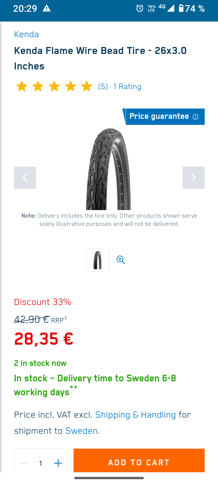

Passa på!
Endast 2 st kvar i lager. 🤩

Alltså skit också! Jag skulle köpa de där två Kenda Flame igår, men någon han före!
Men jag funderar på att köpa ett par andra 3" cruiser-däck från sidan som rekommenderades här. Enligt vissa Google-träffar så går det att kränga på fatbike-hjul på smalare fälgar. Mina gamla Mavic downhill-fälgar är ca 32 mm på utsidan (kommer inte åt att mäta insidan just nu).
Är det någon som tror att det kommer funka?
