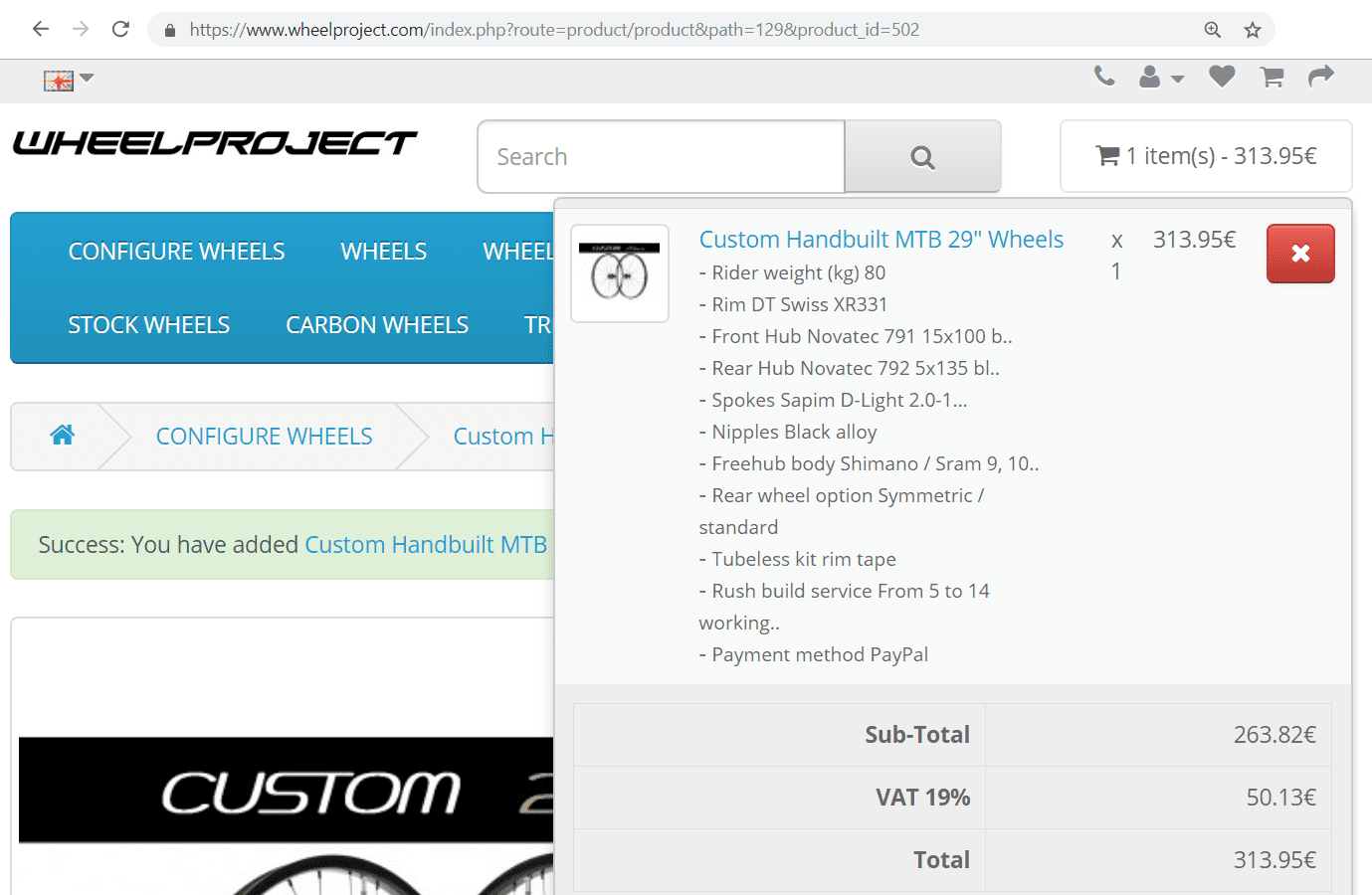

Du kan även bygga lätta och fina hjul från https://www.wheelproject.com/index.php?route=product/product&path=129&product_id=502 här med XR331 20 mm fälg på Novatec nav och D-Light ekrar som kanske väger 1550 gram för ett set
Finns även här https://www.wheelproject.com/index....oduct_id=131&sort=p.price&order=ASC&limit=100

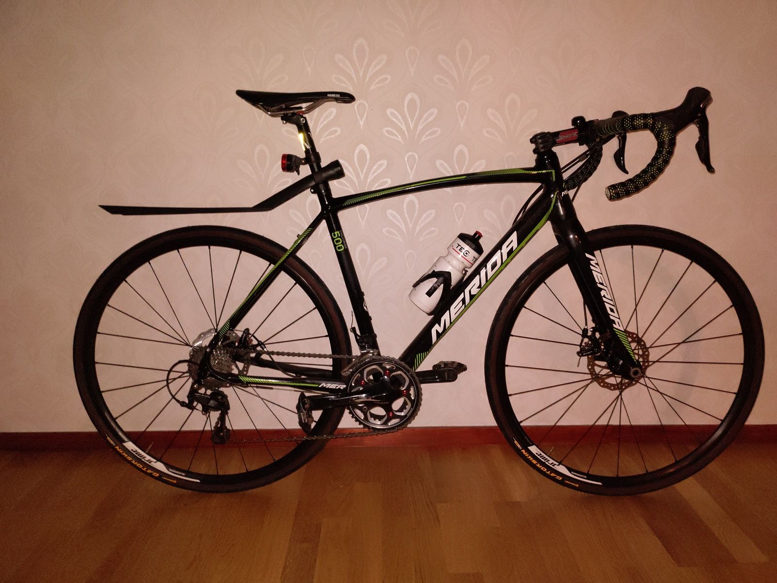

Woohoo!
Jonathan från Wiggles/CRC support lyckades jaga rätt på rätt adaptrar från Novatec. Så för €20 till inkl €8 frakt har jag nu ett passande hjulset till min vinter/vårpendlare. Däcken är 32mm Continental Gatorskins.
