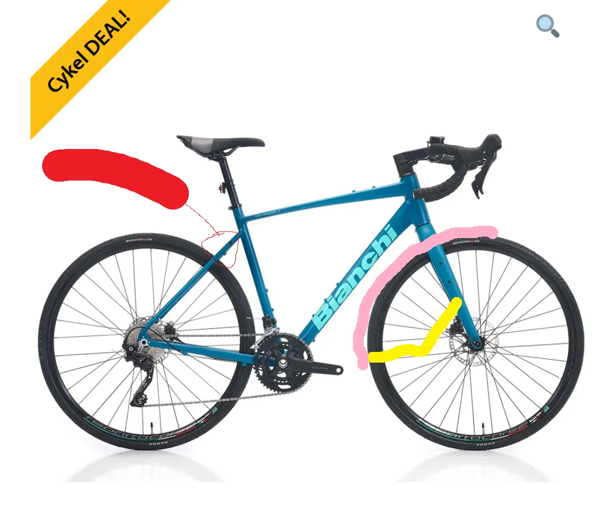

Hej alla kunniga där ute!
Köpt en ny Bianchi Via Nirone 7 precis. Kommer brukas mest för jobbpendling och som vardagscykel, på asfalt. Någon grusväg möjligen. Cykelsemester någon gång per år. Kommer dra Thulevagnen med ungar emellanåt också. Pakethållare blir det nog förmodligen, Atran Velo Active har frugan och den gillar jag och smidigt med korg ibland.
Söker efter bra, stabilt, ej allt för tungt skärmset för cykeln. Gärna svarta o matta skärmar, gärna svarta stag. Behöver inte vara toklånga. Letat och letat här och på nätet men inte funnit info/bilder om skärmar just till denna modell. Någon som sitter in på en sådan cykel med skärmar på möjligen?
Finns vissa begränsningar på cykeln gällande skärmmontering som jag ser det:
-Fäste för stag fram finns bara lite längre upp på framgaffeln.
-Hål för fäste ovanför hjulet fram sitter bakåt, ej framåt. Kanske ger lite väl kort framskärm på vissa skärmset?
-Behöver nog hitta en "bridge-pryl" för bakskärmens infästning(se gärna bild)
Är inte riktigt taggad på exempelvis beprövade och här på forumet omtalade skärmar så som SKS Blumels basic 45 eller modell matt 45 (båda ur estetiskt synvinkel kanske lite väl spretig infästning av stag i skärm). Ej heller intresserad av typer som exempelvis Speedrocker. Tankar för stunden iaf:)
Allt gott!

Köp ett set Biltema-skärmar o experimentera med dom. Skärmstagen till den typen går att bocka till på alla håll och kanter. När det blivit rätt kan du köpa SKS om du är missnöjd med BT-kvaliteten.
Man vill gärna ha en lång framskärm mot fötterna - och drivlinan - så att backa den mht montage på gaffelns baksida är inget problem IMHO. Lägg till en egolapp.
Det finns lösa bryggor att klämma mellan sadelstagen. Även där, en skärm som verkligen går hela vägen ned till och gärna förbi vevlagerröret. Om det får plats.

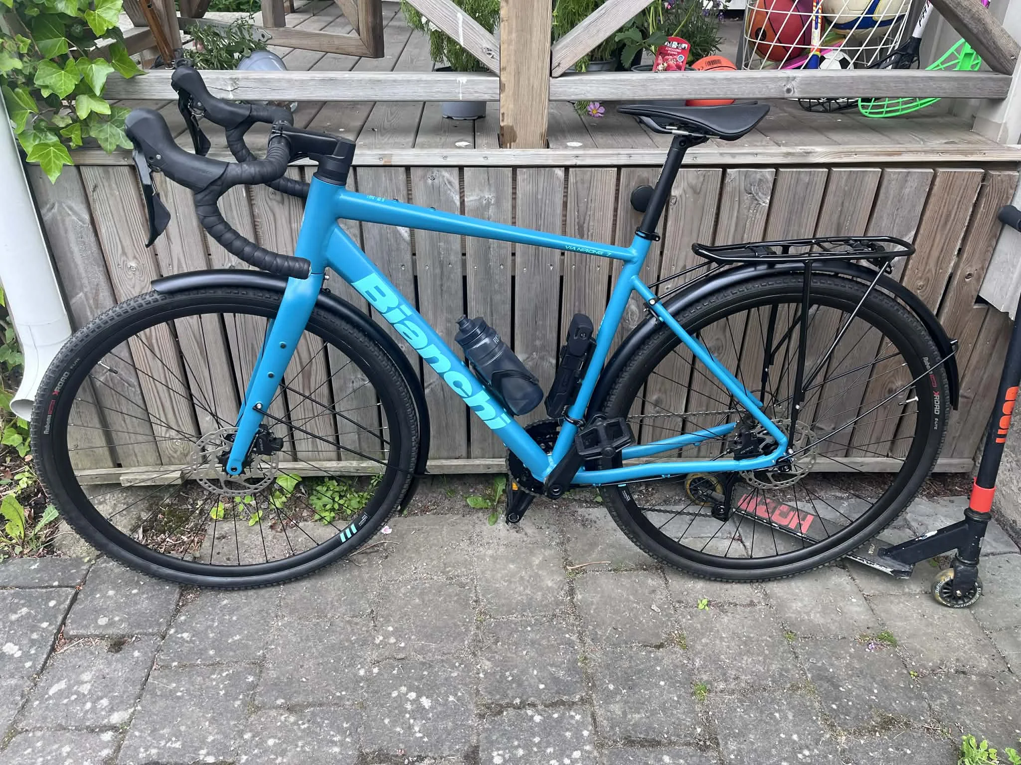

Nu är grejerna på till slut. Jag har inte hunnit köra mer än liten provrunda men känns stabilt och ser hyfsat ok ut efter omständigheterna, möjligen lite väl luftigt mellan skärm o hjul.
