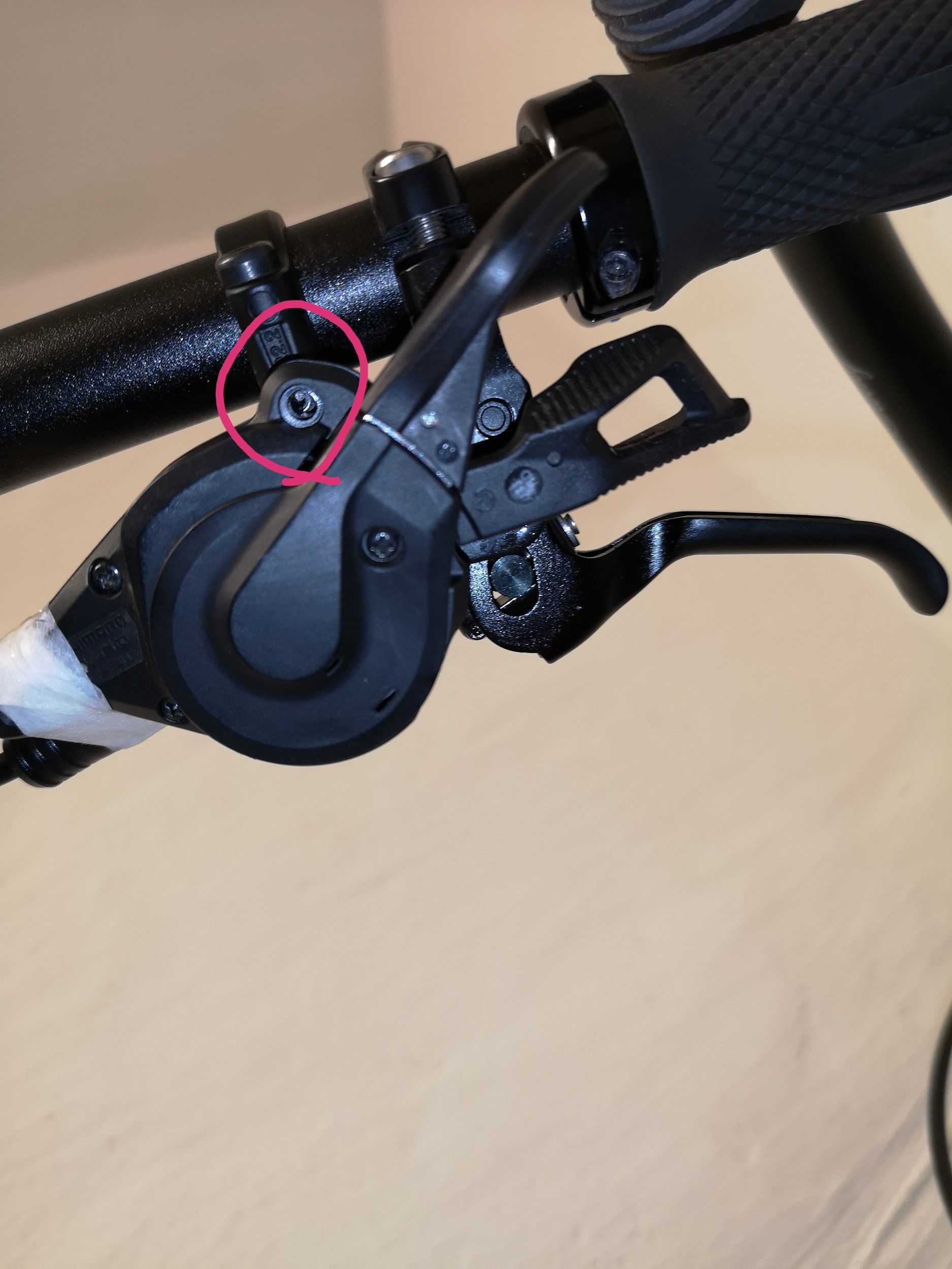

Plötsligt gick det inte att växla, trodde vajern gått men det visade sig att en skruv eller mutter hade försvunnit från växelreglaget, se bild.
Vet inte ens vad det var för något skruv som satt där, vilken gänga det är eller hur lång den ska vara. Är SLX m7000 12-delat. Någon som har koll?

Gissar att det är SL-M7100 du har eftersom du skriver att det är 12-delat.
https://si.shimano.com/#/en/iEV/SL-M7100

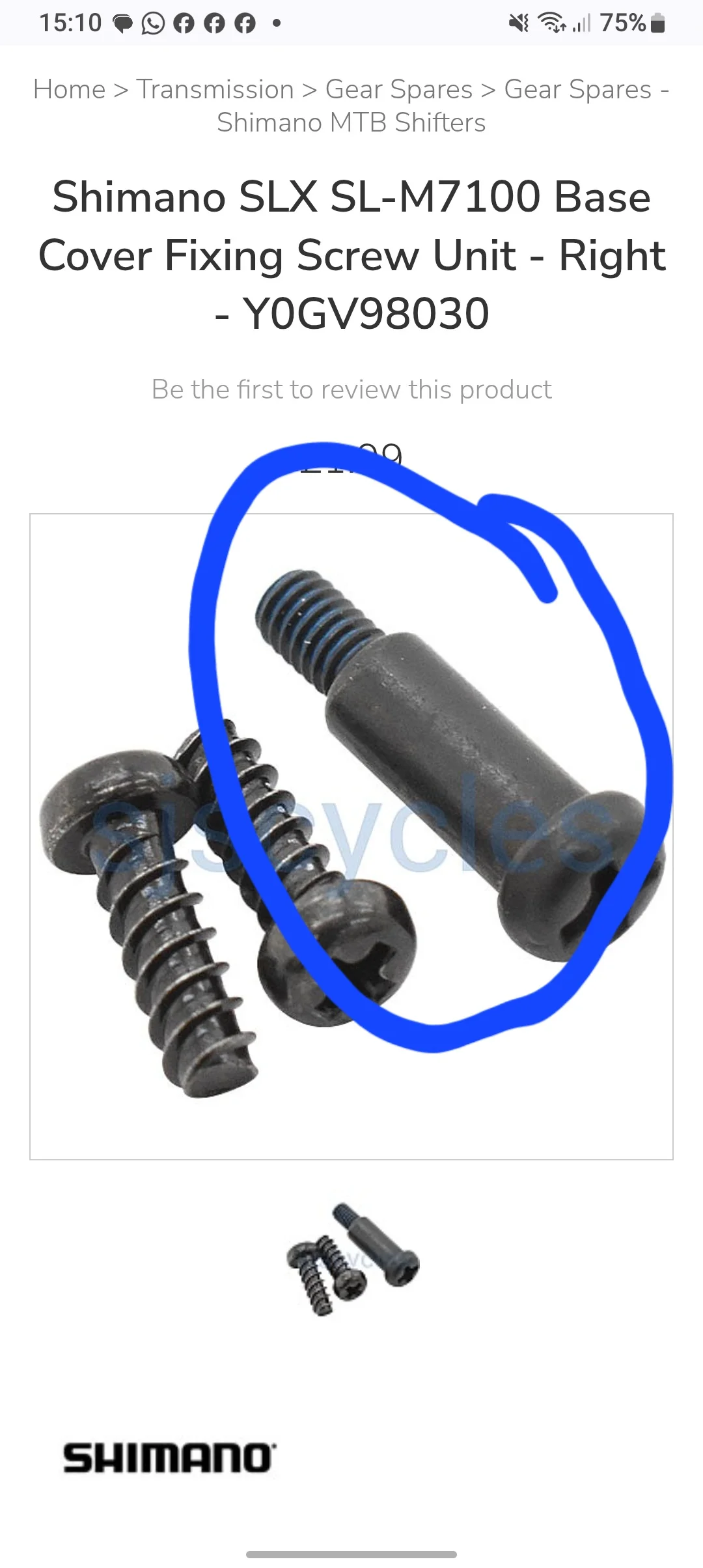

Hittade ett skruvkit efter lite snabbt googlande men inte i lager dessvärre, https://www.sjscycles.co.uk/gear-sp...base-cover-fixing-screw-unit-right-y0gv98030/
Jaa tack hörru. Var förbi sportson utan cykel bara för att fråga men hade missat att den hette m7100. De hade hur som helst inga skruvar på lager. Kämpigt. Nu satte jag en helt vanlig träskruv där provisoriskt..

Tjena! Nej faktiskt inte. Skruven kom i lager i butiken som länkades men frakten blev typ 300 kr eller något har jag för mig. Jag skruvade faktiskt i en vanlig träskruv av rätt gänga och den sitter som berget..

Hittade att de är m2.5 om någon annan klurar. Inte direkt en vanlig skruv att ha hemma men finns exempelvis på Kjell & co.

Om det inte är försent så är det denna!
