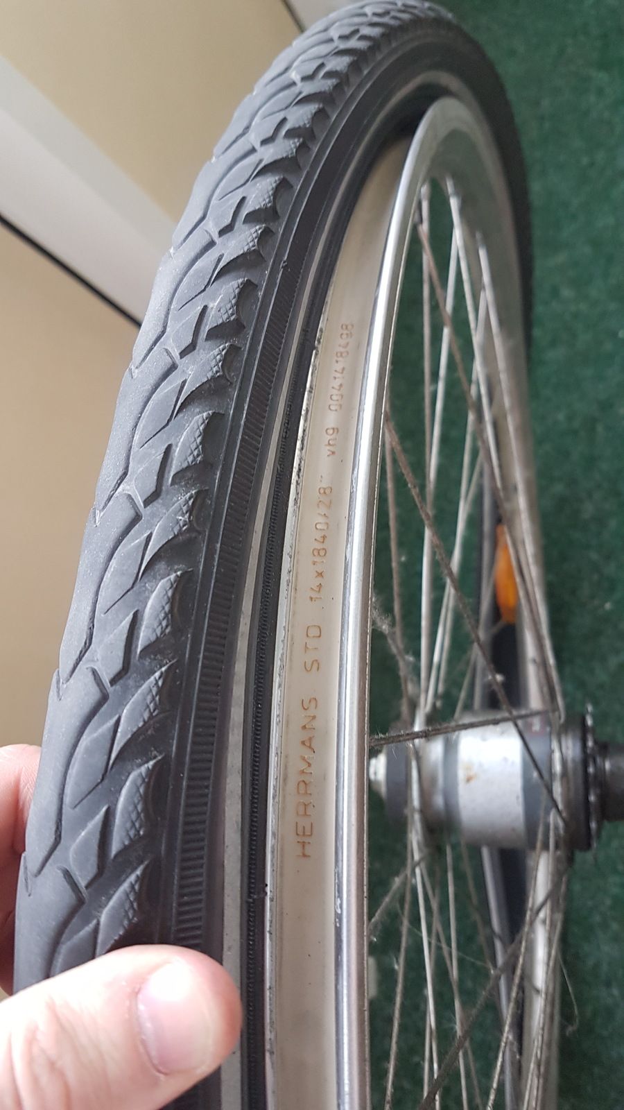

1. Fälgen.På fälgen står det följande: Herrmans STD 14x1840/28.

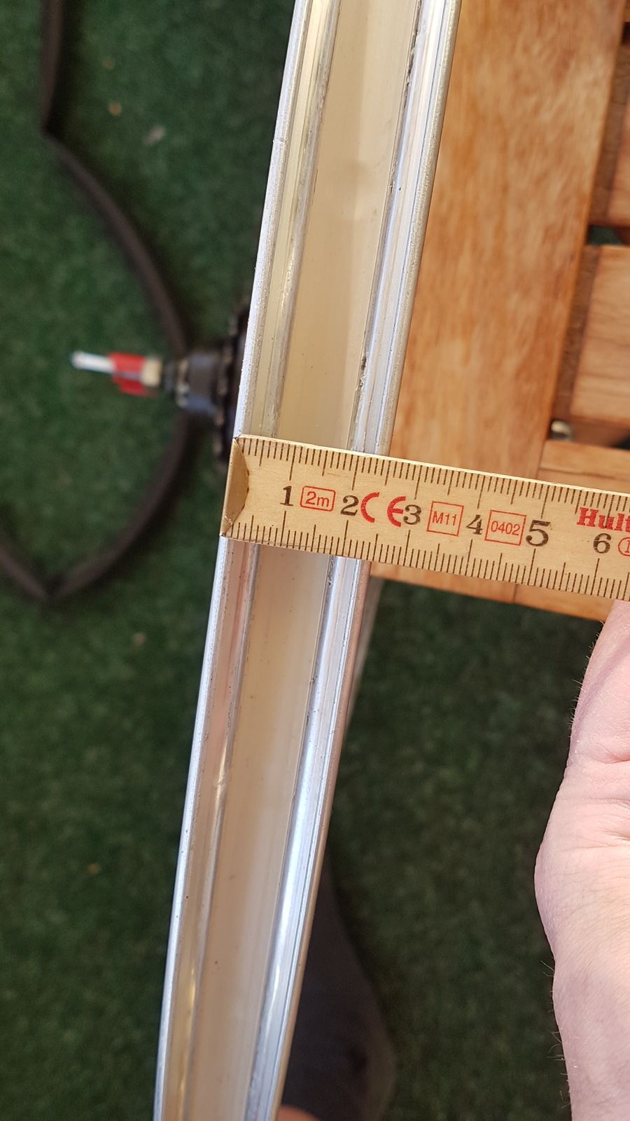

2. Bredden på fälgen: Bredden på fälgen (yttermått är 25 mm).

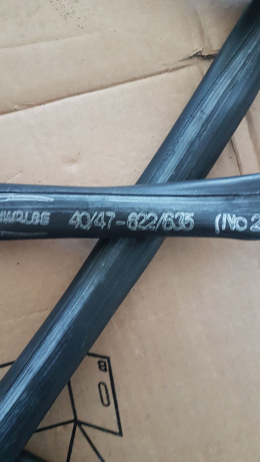

3. Slangen. På slangen står det: 40/47-622/635

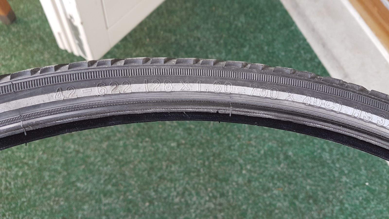

4. Däcket. På däcket står det: 42-622 (28x1.60-700x40C)

42-622 (däcket), betyder att däcket är 42mm brett och gjort för en fälg som är 622mm diameter. I dagligt tal kallat 28tum.
Slangens märkning visar att den är optimal mellan 40 till 47mm 622 eller 635mm fälg. Det är alltså en standard 28'' slang.
Parantes, innan hjulstorlekar var normaliserat över hela världen fanns det hjul med 635mm mått som även det kallades 28''.
Fälgens bredd är inom det godkända och ganska normal citybikebredd. Allt ska alltså passa ihop.
Det där är inte fälgen, det är fälgbandet. 14 mm brett, 1840 mm långt/i omkrets. 28 antar jag är en referens till att det passar till 28”-fälgar.

3. Slangen. På slangen står det: 40/47-622/635.
Slangen är avsedd att användas med däck som är mellan 40 och 47 mm breda, och 622 till 635 mm i diameter där däck och fälg överlappar.

4. Däcket. På däcket står det: 42-622 (28x1.60-700x40C).
Samma storlek angiven enligt några olika ”standarder”.
42 - ungefärlig bredd i mm
622 - diameter i mm där fälg och däck överlappar
28 - ungefärlig ytterdiameter i tum av däcket monterat och pumpat
1.60 - bredd i tum.
700x40C är samma storlek i ytterligare en standard.
