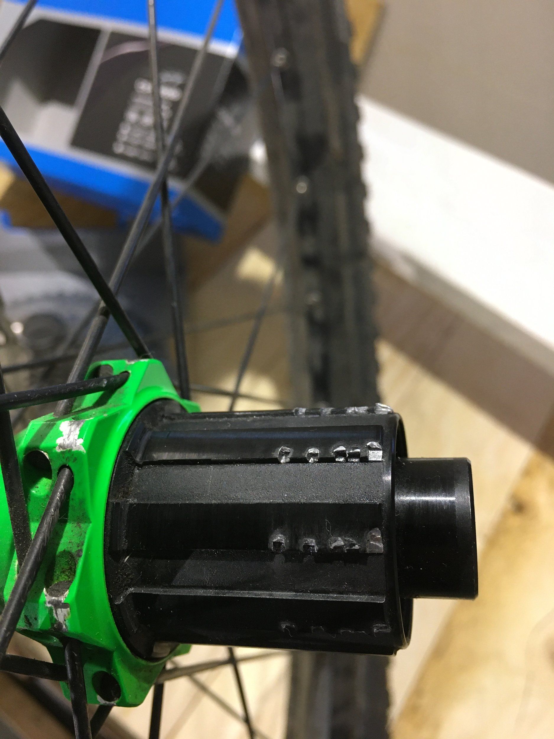

Hallå
Bytte kassett Häromdagen och upptäckte några ”bitmärken” på själva hubben, förra kassetten satt löst en gång, så jag drog åt den och efter det har det funkat ok, men nu var det dags för byte och då upptäckte jag detta. Borde jag byta, och går det att byta bara själva ytterdelen eller är det komplett ny body som gäller. Navet är dt swiss nånting och kassetten är 11delad.

Det finns 2 olika typer av bodyn för de flesta MTB modeller. En body är tillverkad av aluminium och då får man också de märken som du fått. Har själv råkat utför detta flera gånger där jag fått fila till de. Om du vill slippa dessa hack helt skall du köpa body av stål. Stål är tyngre men du slipper byta body hela tiden då de håller bättre än de som är tillverkade av aluminium. Med stålbody slipper du hack helt men är tyngre. Är du ingen tävlingscyklist och kan leva med en lite tyngre body med längre hållbarhet köp stålbody istället för aluminium.
