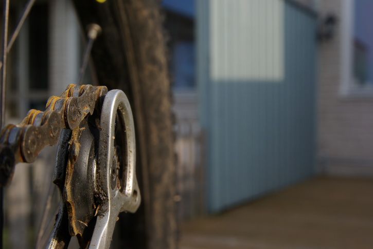

Undrar om jag ska försöka ta en fin bild på min kedja från idag. Vissa länkar är knäckta nog för att den ska kugga förbi nedersta trissan i bakväxeln men rak nog för att ändå gå genom =)
Tidigare kedjebrott, kasst inställd bakväxel och knäckt bakväxel har satt sina spår.. Passande då att det råkar ligga en DuraAce kedja i förrådet.. Tack OlaDanskavägen =)

Så här ska det inte se ut..
IMGP6141.JPG ht=485
Ny DuraAce kedja väntar på att krängas på.
Köpte nya trissor. BBB - är de bra? De enda lbs hade hemma för 9delat.
