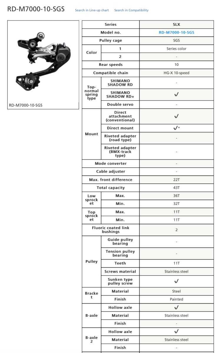

Hej,
Håller på med lättare renovering av en Stumpjumper från 2014 och drivlinan 2x10 behöver bytas (drev, kedja och kassett). Tänkte köra 1x10 istället.
Bakväxeln är märkt rd-m7000, står inget om vilken cage det är exempelvis GS eller SGS men har spanat lite på Shimanos dokumentation och tror att det är en SGS som då är specad att klara ett omfång på 11-36T.
Så min fråga, vet någon om denna växel klarar 11-42 eller tom. 11-46 när man kör 1x?
Tack för svar, :)
//Fredde
