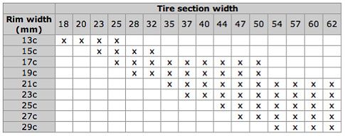

Har en billig 29:er met 21-622 som dimension på fälgarna. Funderar på att beställa ett par hyfsat smala däck ( http://www.rosebikes.se/artikel/vittoria-rubino-409675/aid:409661 ) och slänga på. Tror ni det skulle fungera? Har lusläst en guide på Sheldon Brown gällande hur förhållande fälg/däck bör vara, men blir inte riktigt klok. Vad tror ni? Nån med faktiskt erfarenhet? Är det på yttersta gränsen, eller helt no-no?

Medger att tabellen är något konservativ, och även fege jag har varit utanför dess råd, men du är långt utanför med det du planerar. Fungerar det? Tja. Testa om du vill, men du ÄR ute i tassemarkerna.
    23.3 KB · Besök: 81

Blir inte bra med 23mm. Kommer få konstig form och lätt att skada fälgen (i potthål eller kanter).
Det borde funka med 28-622, som ju Vittorian ev fanns i.
Men: Vore jag du så skulle jag nog kika på däck som är vikbara och 28 eller lite större (30, 32)
Fast jag undrar också över varför du vill ha en 29:er (till med så smala däck.)

21 är det invändigt eller utvändigt? Det finns ju två sätt att mäta på.
Är det utvändigt så är det inga problem men är det invändigt så blir nog formen på däcket inte optimal.

Jo, tack för den illustrativa tabellen @Bengt-re, det är nämligen exakt den där som jag stirrat på och då tänkt att jag kanske är lite väl ute på hal is i mina tankar.

Kanske blir ett nytt par av dessa beprövade rackare ändå. Jo, just ja, @Miracle, jag drog nyss fram ett litet skjutmått och mätte hastigt och lustigt över fälgen. Blev kanske inte helt korrekt då jag lät däcket sitta på och således fick gå från insidan, men närmare 25 mm fick jag fälgen till med denna mätning, så 21 mm á ETRTO lär rimligtvis vara räknat på insidan.
