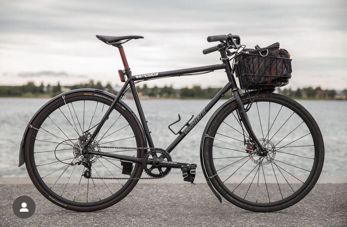

Här är en gammal järnspis som har återuppstått med bakåtsvept styre och hög styrstam (=upprätt sittställning) samt lätta lyxiga däck (=lättrullad som få).
Snabb cykel med upprätt körställning - finns det?

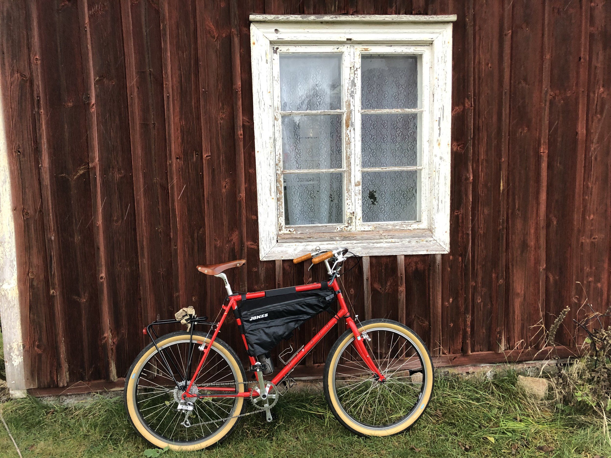

Trivs själv väl med bakåtsvept styre. Om man är villig att skruva själv kan man få ihop rätt trevliga cyklar.

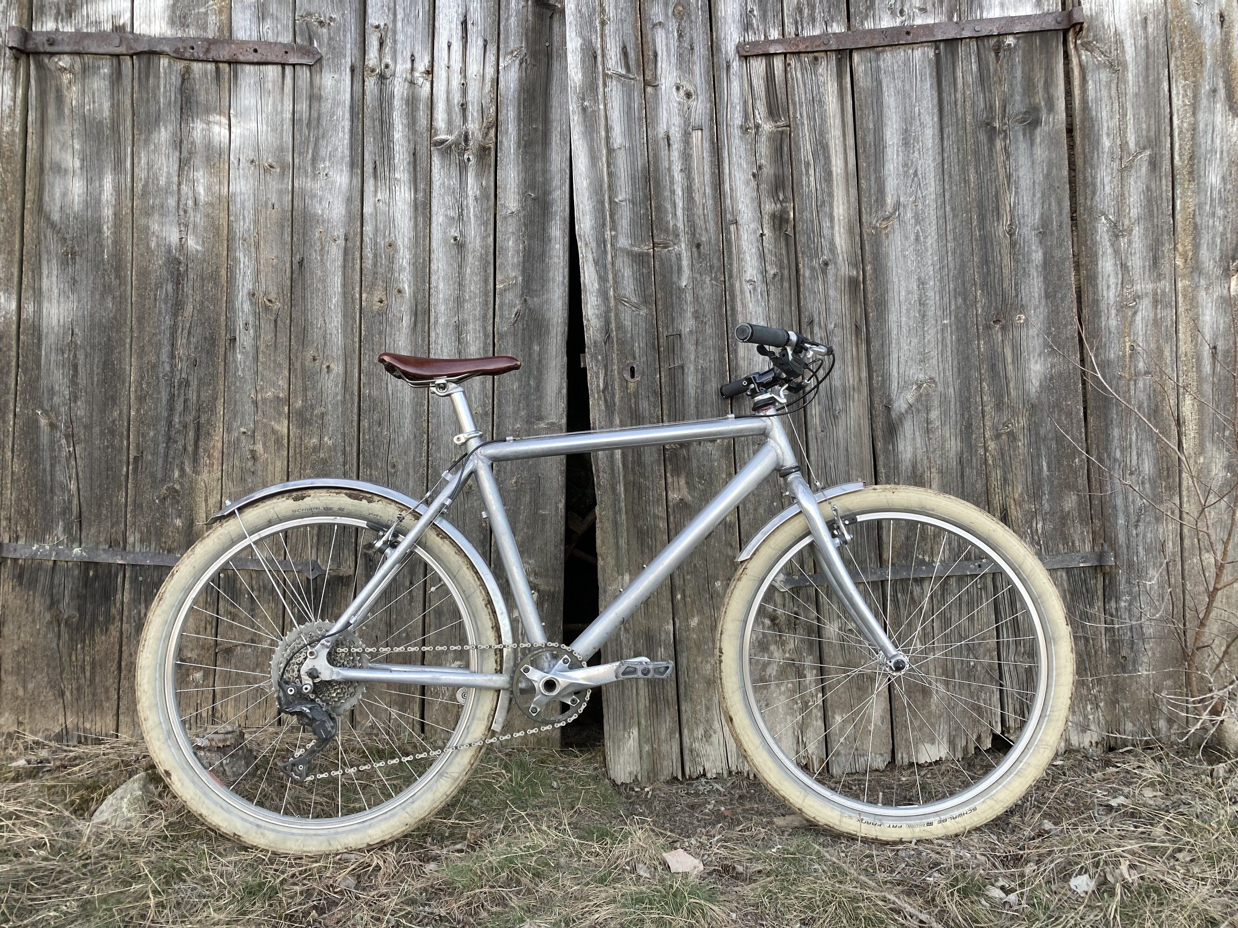

Först blev det en sådan här:
Den byggdes på en hyfsat lätt och styv aluminiumram från 90-talet och med 1x11 drivlina tyckte jag att det var en rätt snabb cykel. Däcken var förstås tungrullade, så där fanns det utvecklingspotential i snabbheten. Jag värdesatte dock dämpningen i däcken högre än hur de rullade. Någonstans på 12kg vägde den nog in med skärmar och allt.

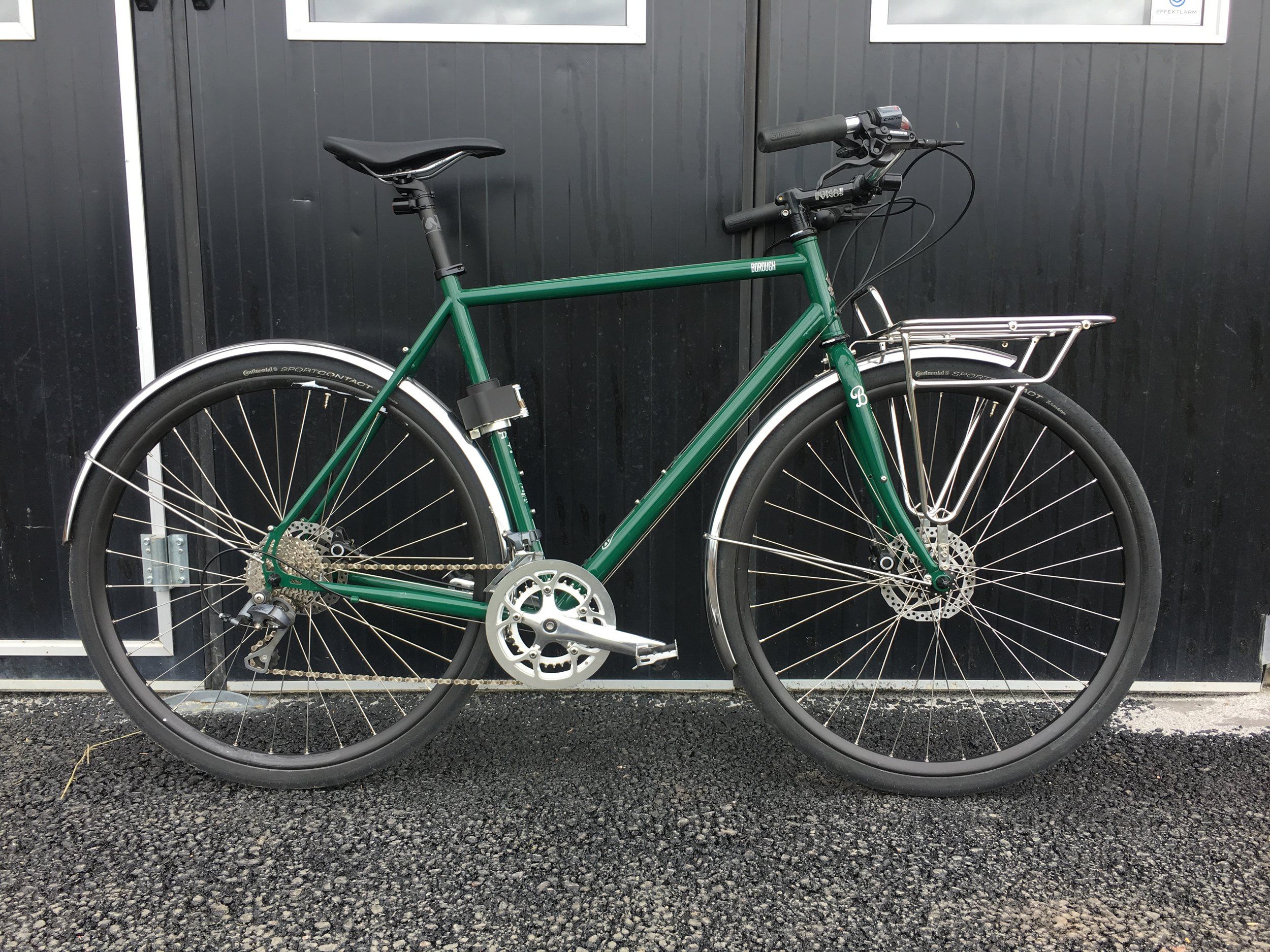

Nu är jag inne på en sådan här, likadan ram som skönheten @LWB visade upp:
Styret kommer från en vanlig Monark damtralla, så sittställningen är ungefär som en sådan, bara att den har några fler växlar och väger lite mindre.

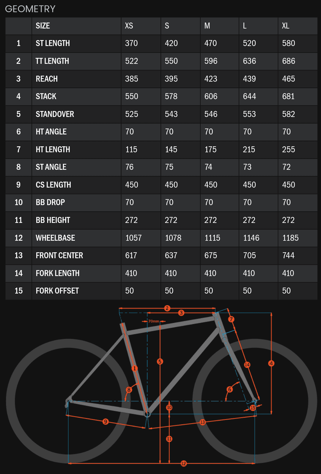

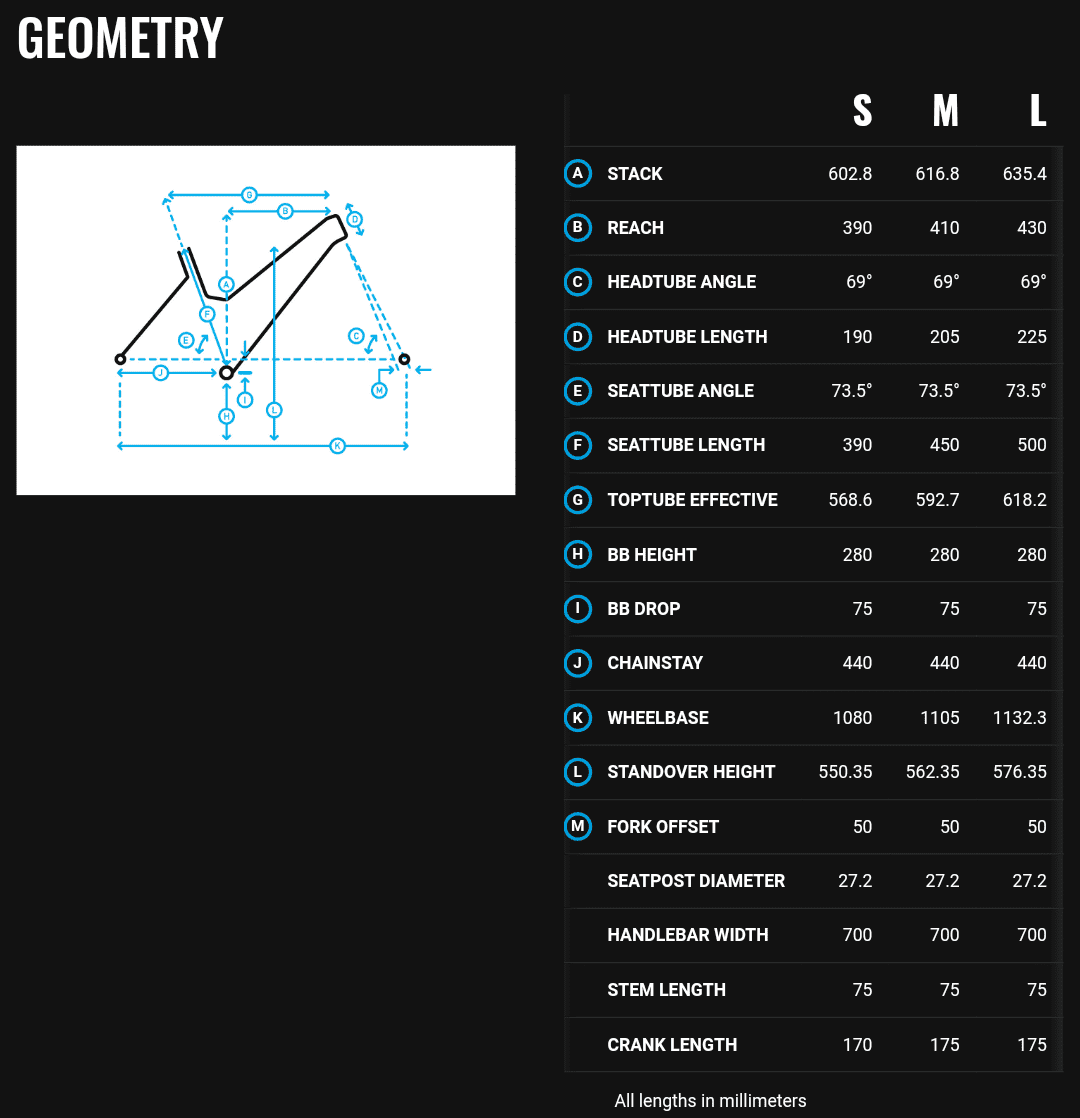

Geometri:
treadwell_remixte_geo_table.ashx

Geometri:

Geometri:
