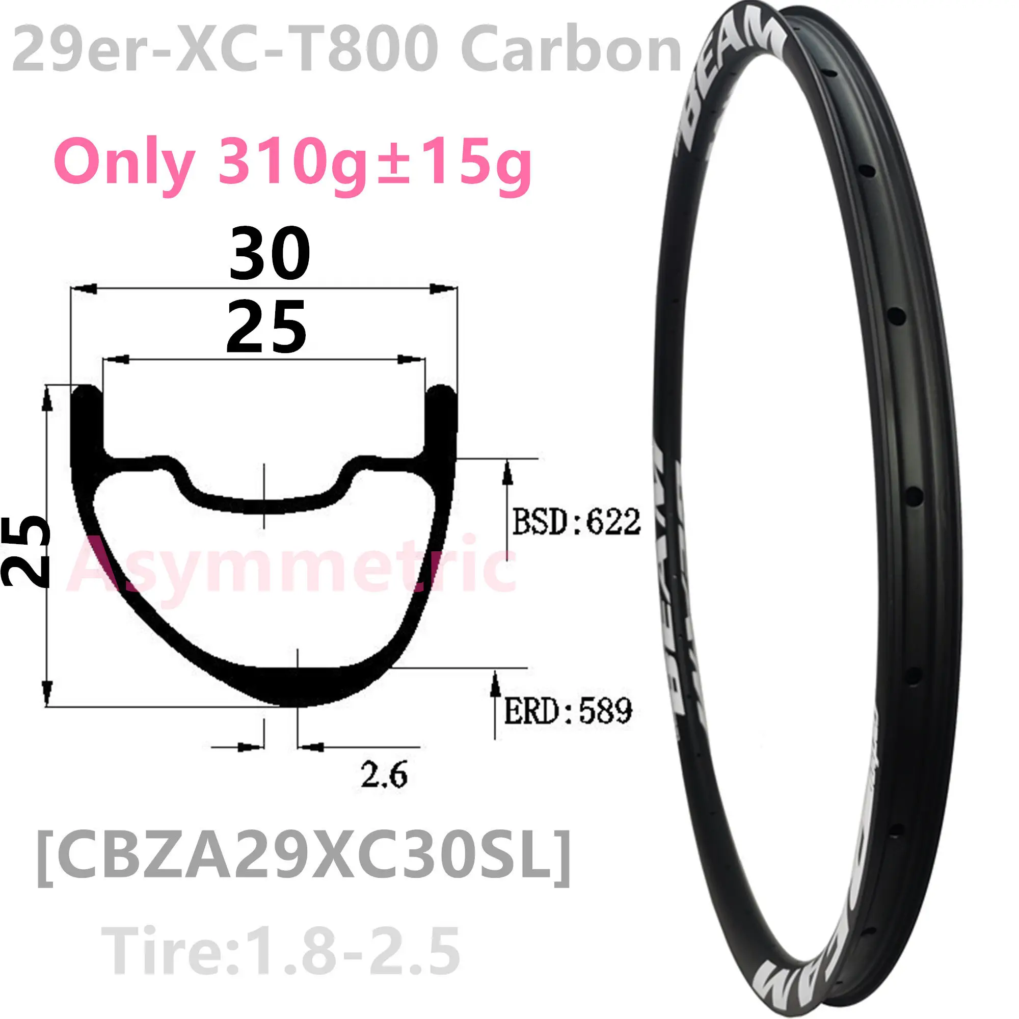

Finns det ens så breda och så lätta?
Vad ska du ha dem till? Viktjakten pekar på XC men vad ska du köra för däck som du behöver mer än 25mm inner för?
Newmen har en i30 men då är du över 350 gram.
Söker lätta cf fäljar till XC hjul
300g I30 tror jag blir svårt. Jag kikade rätt noga för ett år sen när jag beställde mina Kina-hjul. 360g I30,5 från EIE blev det för mig, totalvikt 1373g totalt med CX-Ray, tejp och 240s. Alltså möjligt att få en lägre totalvikt med andra nav.
