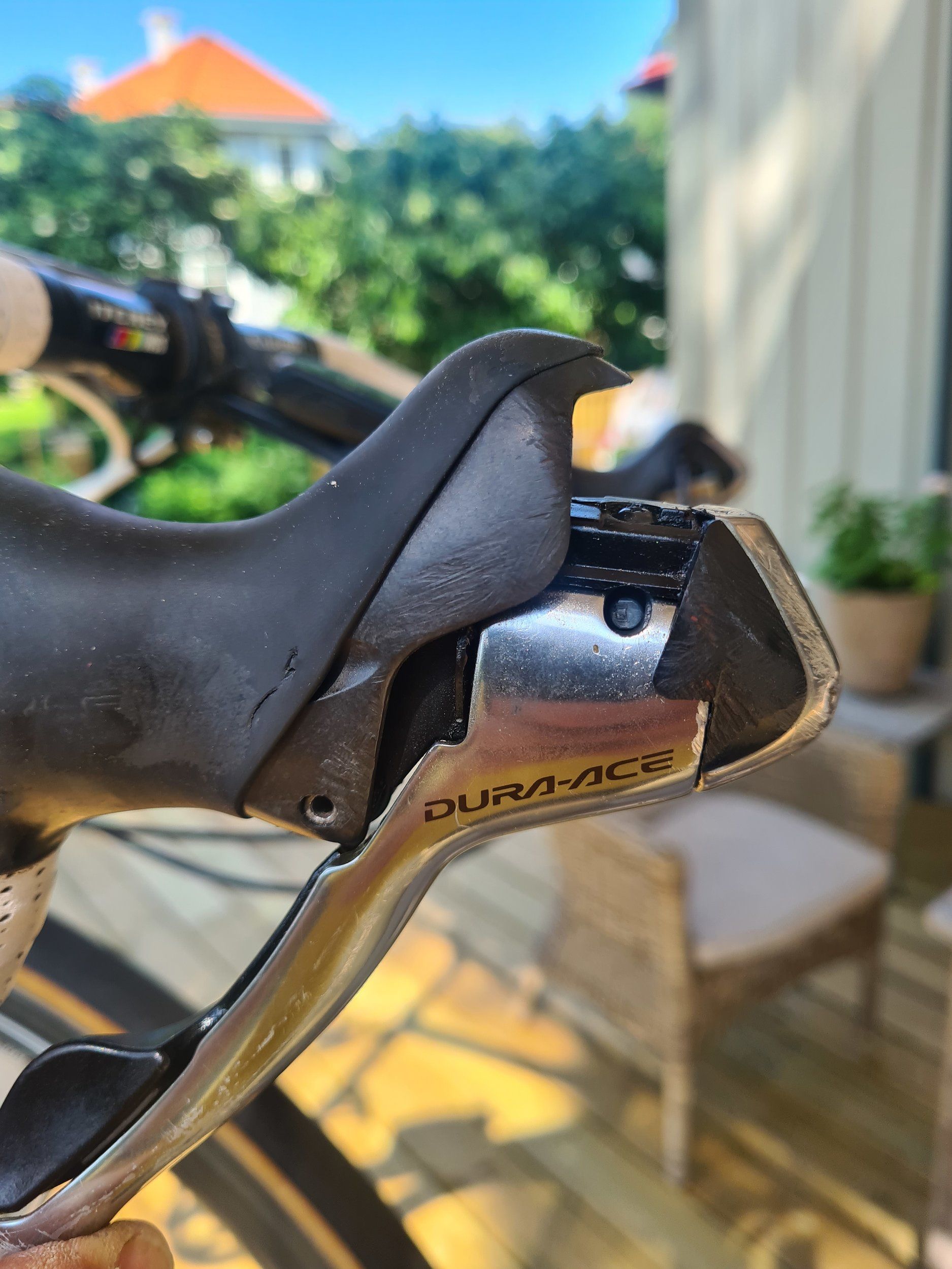

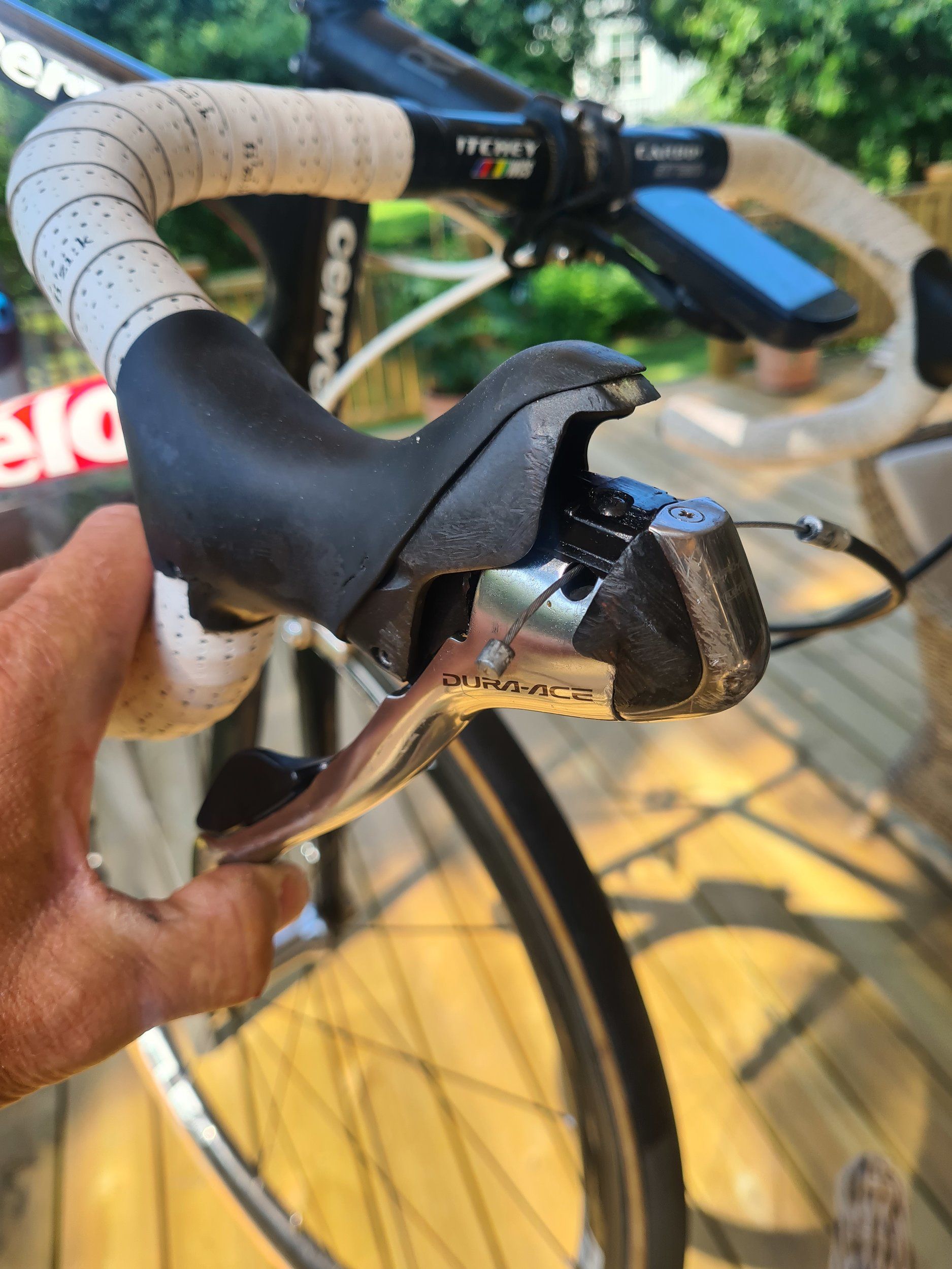

Någon som hittat eller tror sig veta vart min sista växel tagit vägen .? ;)
Jag har bara kvar 8 väl fungerande klick i mitt reglage och bör väl vara 9 i ett 10 delat reglage om jag räknar rätt ..
Vid Helt utsläpp vajer tycker jag det ser ut som den går hela vägen, i och med att vajer pluppen går att dra rakt ut , men är iofs möjligt att den ska gå ett klick till längre in ..? Någon med 7800 reglage som kan se efter hur långt "in/upp" vajerpluppen går ..?
I andra änden av tar skalan med spänd vajer tar det tvärstopp och känns verkligen inte som det skulle gå att trycka in till ett till klick ..
Sprutade in wd40 i reglaget utan framgång , vågar man skruva isär det helt eller flyger det fjädrar omkring ...

För låg vajerspänning? Prova att spänna vajern och se om du hittar ett till klick. Kan vara så att sista växeln växlar i "luften" pga för låg vajerspänning.

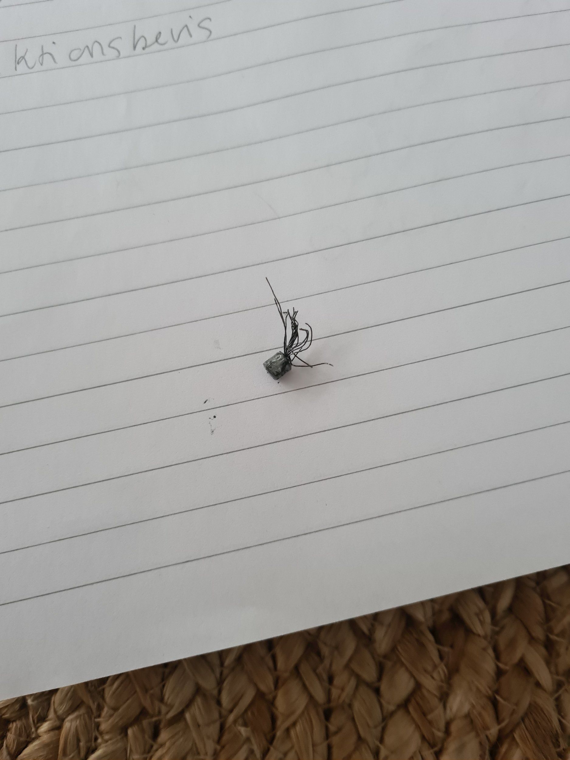

När jag skulle haka dit vajern idag igen så hade hela växelspaken hängt sig och ville inte röra sig alls .. så hade inget val än att skruva isär handtaget. Och hann bara lyfta på första locket så hitta jag denna gamla del där inne .. konstigt att jag ändå hade 90% av växlarna... tog bort den gamla pluppen och nu funkar det fint igen .
