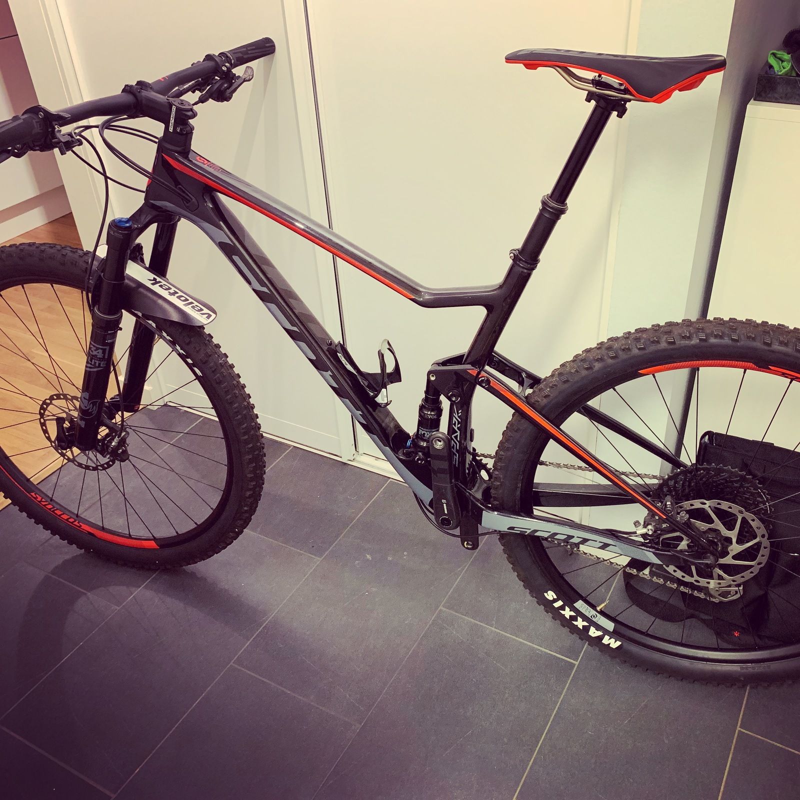

Efter att ha testat både Spark och Genius blev det en Spark! Tyckte Geniusen har grym utför och det kändes som den var sjukt stabil nedför. Den var dock inte alls så rapp som den Scale jag har idag av förklarliga skäl. Jag ville ha något med lite mer dämpning men som ändå var snabb så då föll valet på Sparken! Hittade en 900 till grymt bra pris så jag slog till direkt! Snygg var den dessutom också vilket var ett stort plus :)

Jag är säker på att den där cykeln blir perfekt på NICK. Själv kör jag NICK på 27 med min epic och 28 med min stumpjumper. Så jagar du tider på nick så valde du rätt cykel.

Grattis till en fin cykel :)
Tack! Blev grymt glad när jag hittade den! Hade kollat på en 2017 först som visade sig vara en M när jag provcyklade. Grymt besviken när jag åkte hem utan cykel! Sedan kom denna 2018 ut kvällen efter till ett lägre pris och den är dessutom grymt mycket snyggare än 2017 färgen.

Det är uppdaterade dämpare på 2018 också, så inte bara färg som skiljer.
https://flowmountainbike.com/tests/testing-new-2018-fox-suspension/
En del fox 34:or från 2018 har dock för mycket fett i negativa luftfjädern. Felmonterade. Kan vara värt att kolla upp om gaffeln verkar hård över små ojämnheter.

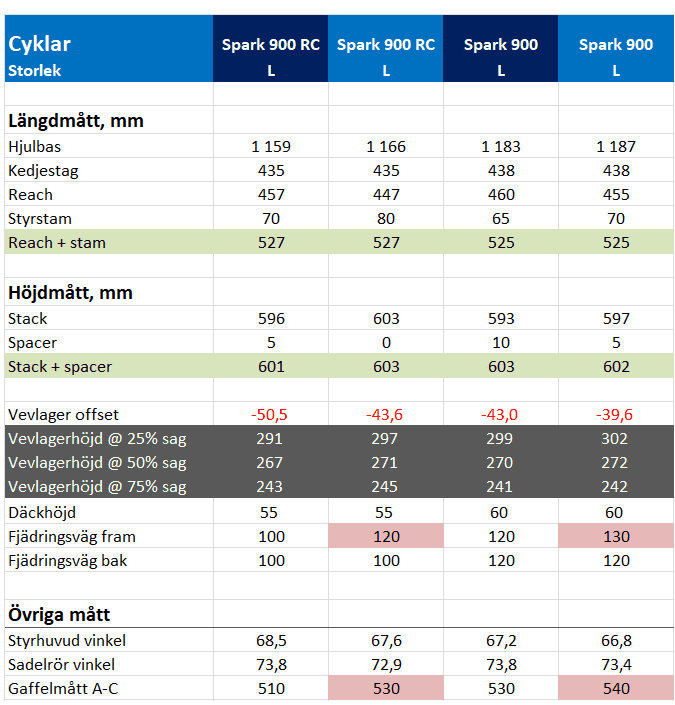

Oggler sa:
På RC (det är en sådan jag funderar på) så borde man ju kunna köra den med en 120-gaffel. För att få upp vevpartiet en aning alltså. Eller om man gör tvärt om. Monterar en RC-bakdämpare på en vanlig Spark.
(den där sista med RC-dämp på vanlig Spark fick jag inte ihop)
Längre gaffel ger några extra mm, men noll inverkan vid (100%) komprimerad fjädring. I tabellen nedan visar jag vevlagerhöjd vid 25, 50 och 75% sag. Vid standard AC och +20 mm på Spark RC och +10 mm på Spark.
Vad som däremot har rätt stor inverkan oavsett AC är vilka fälgar och däck som används. Förmodar att det finns de som kör sin Spark RC med <25 mm fälgar och 2,1" däck, som då kan vara så låga som 50 mm? Med 30 mm fälg och 2,35-2,4" däck kan man få +10 mm vevlagerhöjd oavsett sag.

Jag som aldrig provat en Spark/Spark RC har ju lite svårt att förstå hur stort det här problemet egentligen är. Jag hojar idag på bland annat en Honzo. Den ramen har ju också relativt lågt vevparti om jag förstått saken rätt. Men det är inget jag reflekterat över.
Det är synd att sparken kör med trunnionfäste på dämparen. Annars hade man ju fått dit två istället för en excentrisk bussning som skulle kunna lyfta vevpartiet ca en knapp cm.

Med vettiga hjul/däck är det väl inget jätteproblem direkt.
