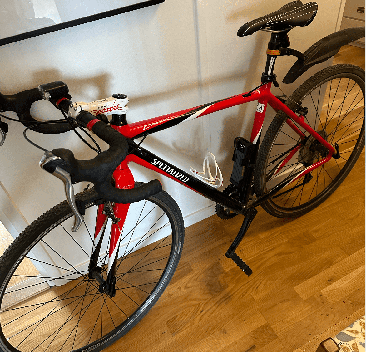

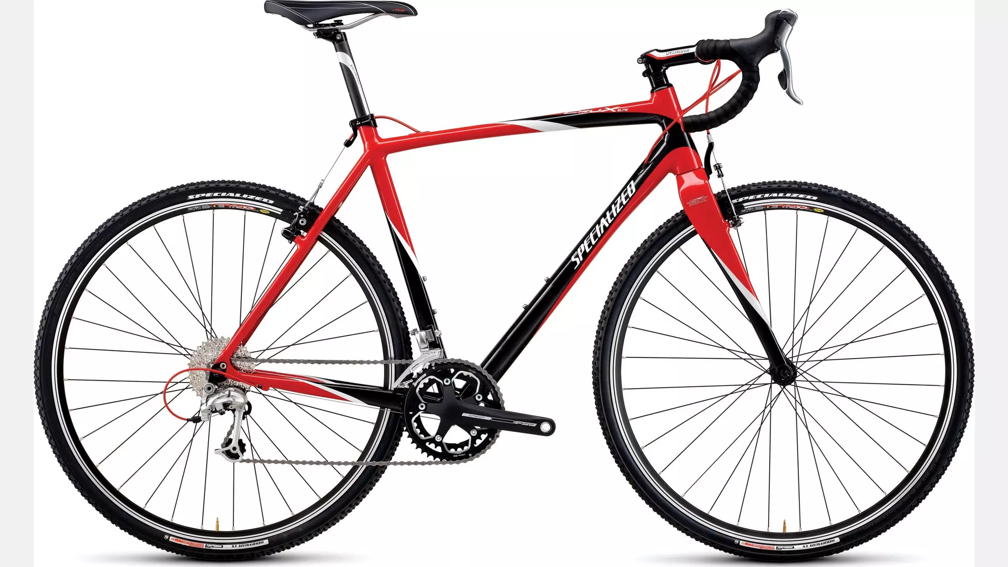

PS. Hittade denna avslutade annons, https://happyride.se/annonser/specialized-crux-elite-carbon-56-cm.201826/
Annonsen avslutades för 2 år sedan, men det begärda priset på 13.000 och det låga miltalet + modernare komponenter, bör sätta ett lågt tak på hur mycket du skall lägga ned på din cykel.

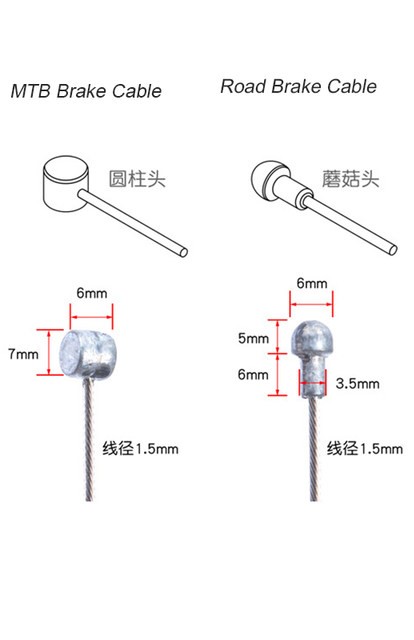

en sats insexnycklar, fasta nycklar och kanske lite mer speciellt en vajerklippare för både vajer och hölje
En riktigt bra sådan vajerklippare säljs för endast 129 SEK av Biltema
Vajerklippare med låsbart grepp, retufjäder och plastöverdragna skänklar. Kapar vajrar utan att fransa upp ändarna.
www.biltema.se
Den säljs även under annat namn, men till högre pris och med sämre garanti
Min Biltema vajerklippare köpte jag för snart 20 år sedan, den är fortfarande tillräckligt vass för att använda utan problem.
Biltema säljer även kapslade växel och bromsvajersatser till bra pris som förhoppningsvis fungerar lika bra som de jag köpte för många år sedan.

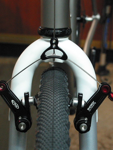

På tal om bromsar. Såg en video med någon som körde med Cantilever-bromsar eller om det var V-bromsar på Gravel-VM. Under samma mästerskap fanns det folk som tävlade med cyklar som kostade 160 EUR. Något att fundera över när man "växlar upp" och investerar 30 000 SEK på ett par nya hjul...
