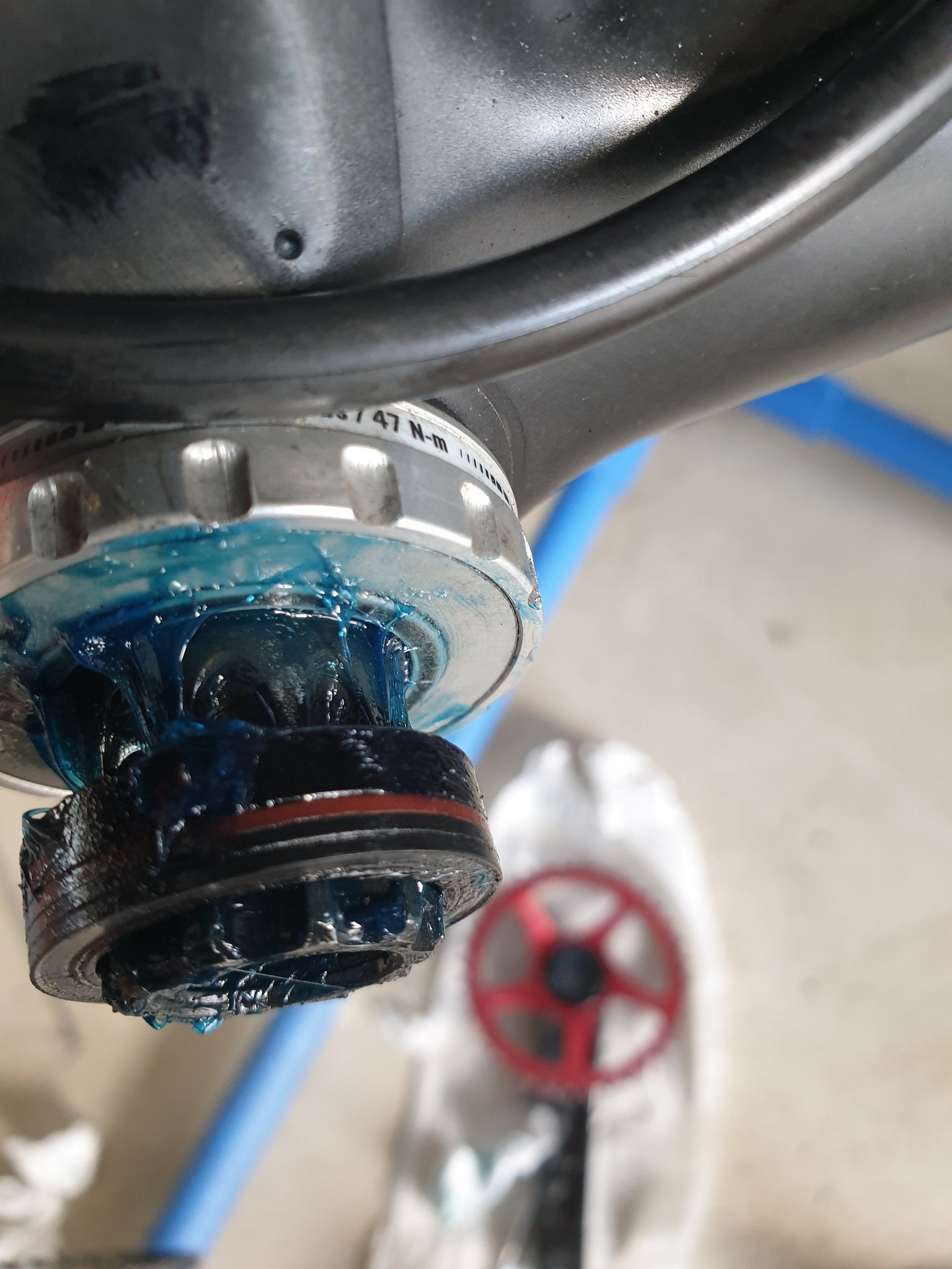

Hej!
Smorde upp lagren i vevhuset och fick hjälp av en vän med specialverktyg att lossa vevarmarna. När han lossade det så föll det ut något som liknar ett lager. Det satt innanför vevarmen på drevsidan.
Det ser oliksidigt ut. Ena sidan är metallfärgad med en röd ring och andra sidan är svart metallic.
Vilket håll ska denna sitta på? Ska de röda vara mot drevet eller vevhuset?
    389.6 KB · Besök: 173

Det är lättare att svara på tekniska frågor när det framgår vilken hårdvara det handlar om. Min gissning är dock att det inte spelar någon roll förutsatt att bägge sidor är identiskt plana.

Raceface? Ser ut att vara någon form av distans och delen som ligger mot lagret bör fungera som tätning?

Raceface ja. Specialized epic comp carbon 2018.
Verkar fungera som en distans mellan lagret och vevarmen/drevet.
Finns det någon sprängskiss man kan kika på?
Hittar bara vanliga manualen och där hittar jag inte vad jag söker.

Den är plan på bägge sidor men den är består av tre delar så känns som det är bra om den sitter på rätt håll. Hade det bara vart en distans så hade det ju kvittat men den är ju tillverkad som den är av en anledning

Röda ringen in mot ramen enligt nedan
Specialized epic vevarm lager vilket håll?
Tusen tack!
