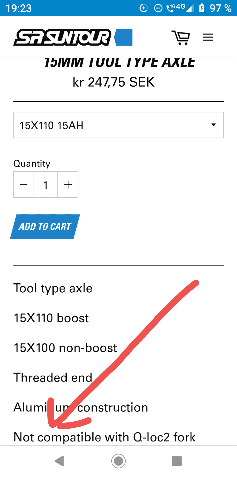

Jag hittade precis den där från shift Up och den verkar ju faktiskt passa.
Även denna kan funka?:
Anledningen till att jag vill byta är enbart för att det ska bli svårare att stjäla hjulet och slippa ha massa lås.
Såg även det här men lite tveksamt om det passar:
Edit, verkar heller inte gå att få tag i längre...
