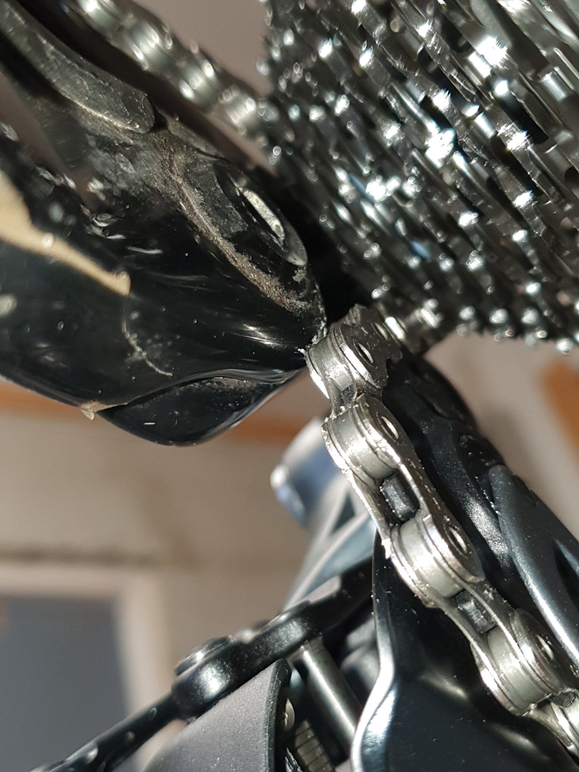

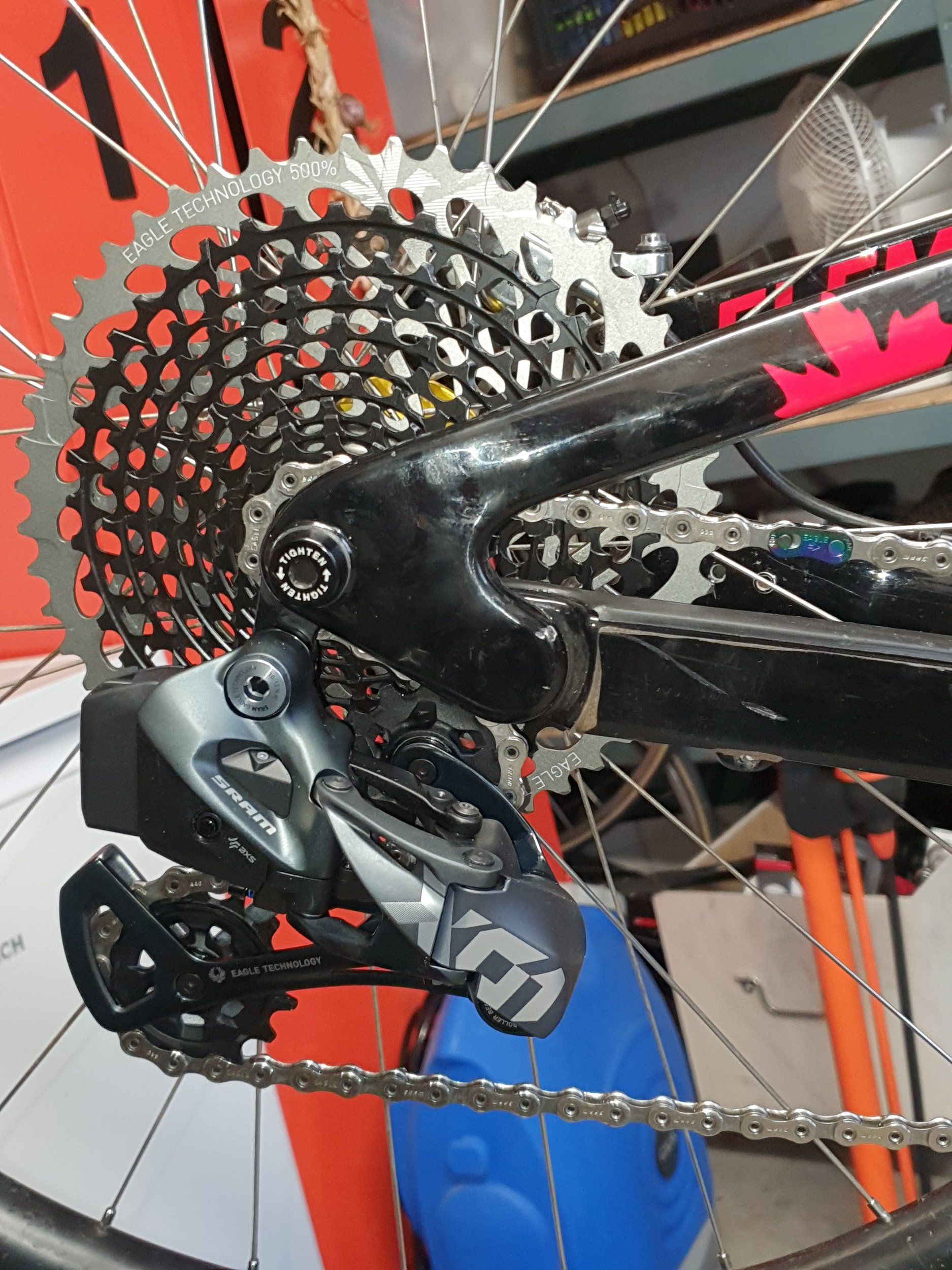

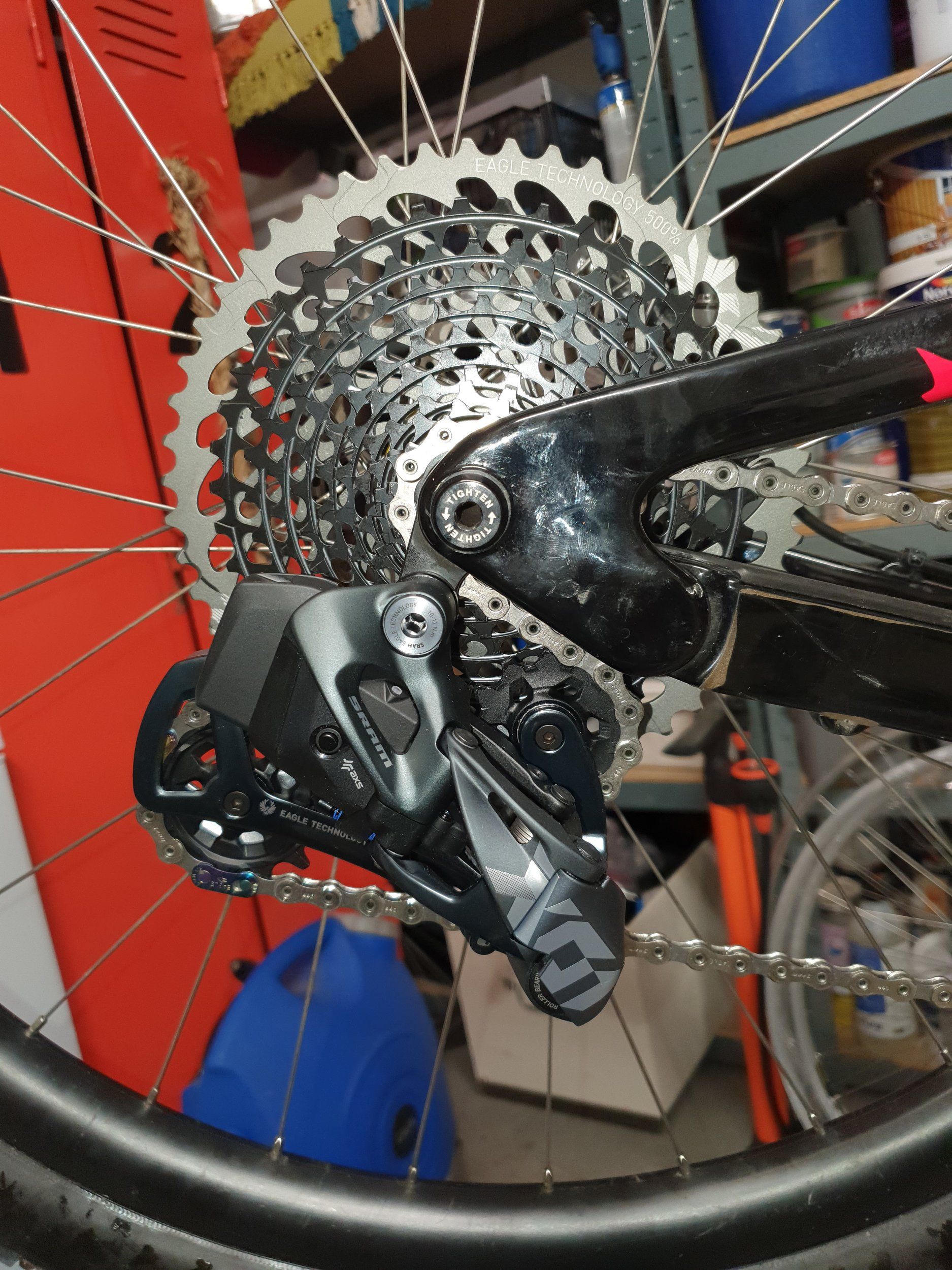

Installerade Sram eagle x01 axs på min Rocky Mountain Element men har problem med att kedjan tar i undersidan av kedjestaget precis framför bakväxeln när jag är på minsta drevet bak.
Det är precis som om kedjestaget är för tjockt vid lagringen. Det går att justera bort genom att spänna b-skruven men då växlar den inte optimalt till största klingan.

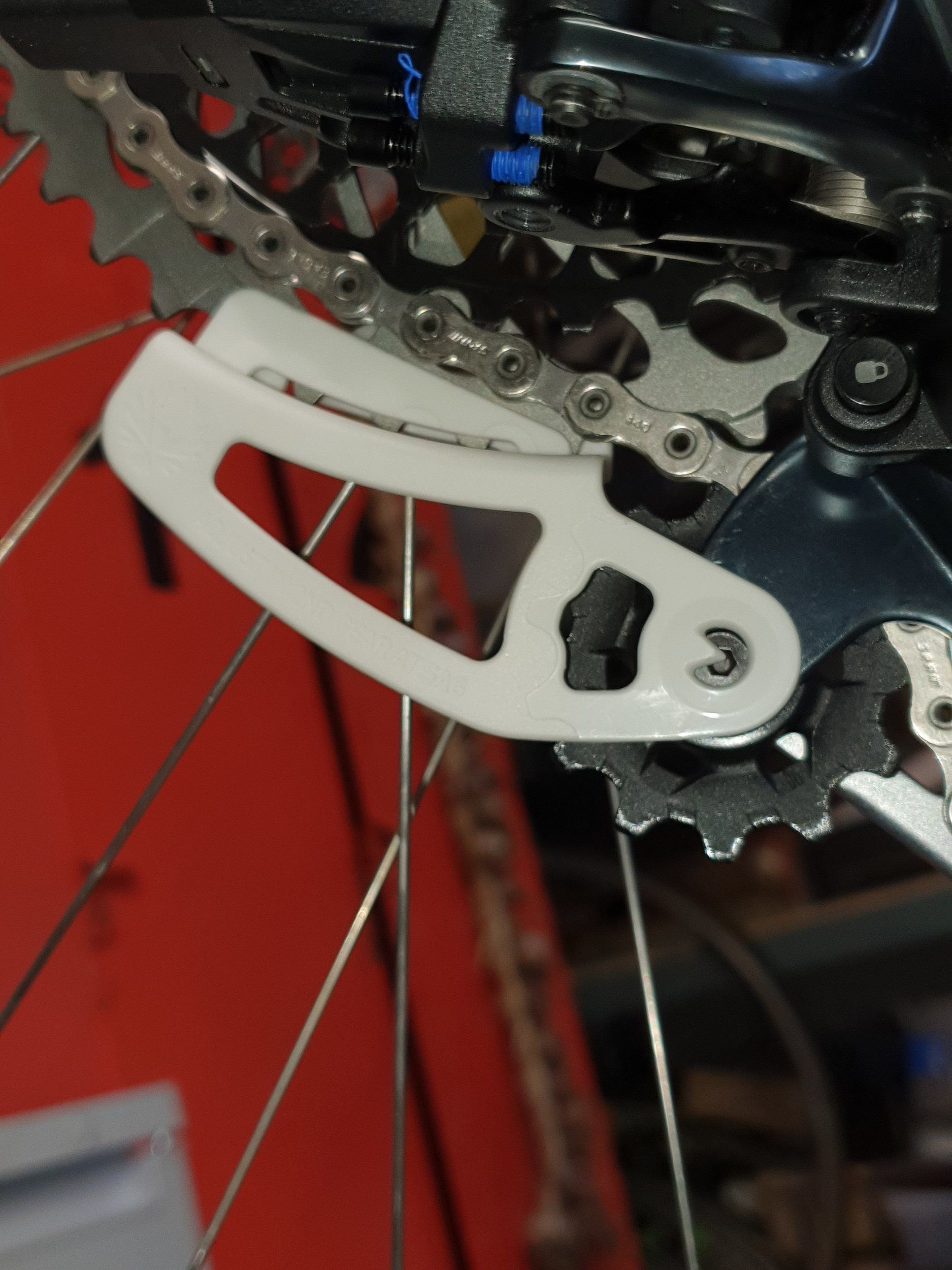

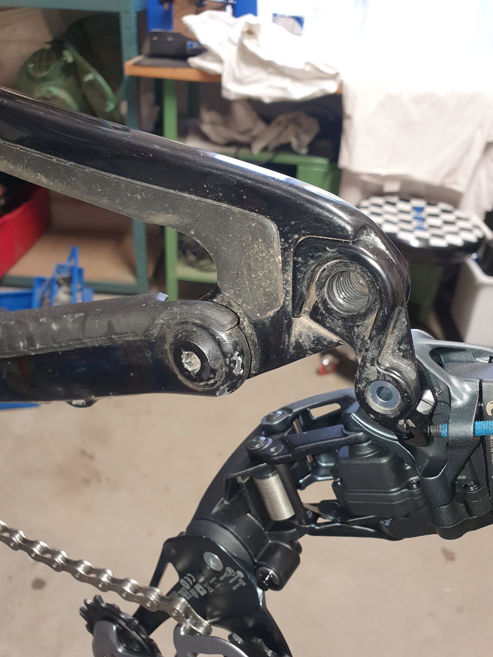

Jag har kollat så kassetten (10-50 X01) sitter rätt och har använt plastverktyget för att ställa b-skruven. Jag hade tidigare 10-42 elvadelat som fungerade utan problem. Nån som varit med om det och har nån bra lösning? Finns det olika växelöron beroende på växel? Vet att cube haft det på en del modeller.
