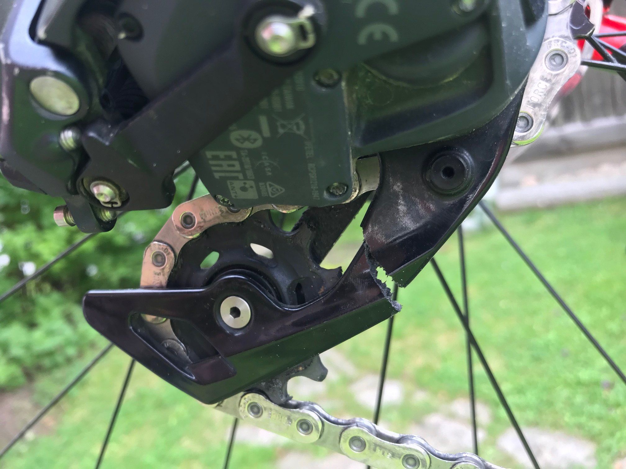

Sram Force Etap AXS yttre växelarm bruten, går den att laga?
andnil
Hej!
Jag har köpt en begagnad cykel på eBay. När cykeln kom fram så visade det sig att bakväxeln var trasig. Rättare sagt den yttre växelarmen som är bruten. Bakväxeln är en Sram Force Etap AXS. Jag har googlat och Sram säljer inte den yttre växelarmen som reservdel. Tror ni att jag kan laga den? Och om så, hur?
Tacksam för alla tips!
/Anders
Tack för all er input! Garbaruk cagen är intressant. Mycket mer prisvärd än CeramicSpeed OSPW. Men, när jag kollar CeramicSpeed så verkar det behövas ett specialverktyg för att montera bort cage från bakväxeln. Och det specialverktyget verkar inte gå att hitta någon annan stans. Jag ska undersöka det vidare med Garbaruk om de också förser en med en sådant specialverktyg.
