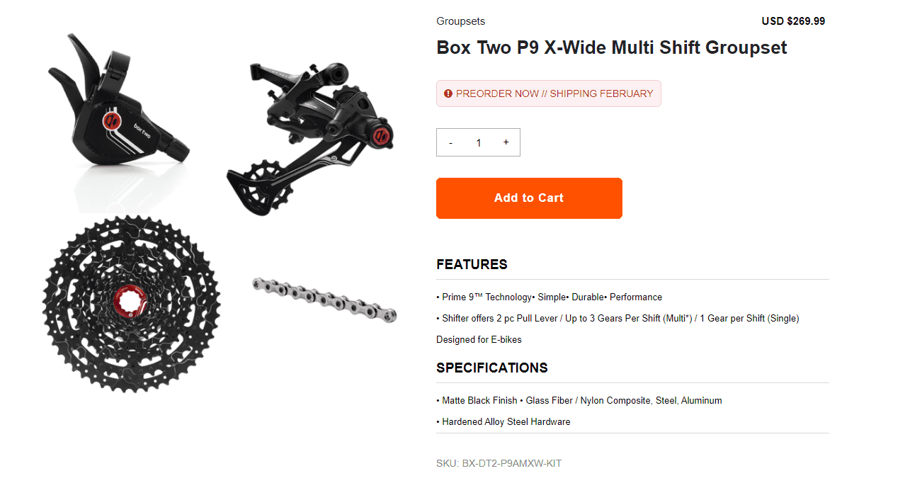

Den kassetten väger ju dock 650 gram (!), värre än Nx 12-del (om det är Box Two-E 9S som ingår i kittet).
Box One kassetten väger bara ca 365g eller så, men kostar tyvärr därefter.
Det har du helt rätt i. Ja Box One Prime 9 var riktigt saftig faktiskt. Jag har idag NX Eagle och har haft sjukt mycket strul och garantiärenden på bakväxel och kassett, är väldigt sugen på att bara byta till 10 delat.

Ja tyvärr. Annars hade Box 2 varit ett vettigt alternativ!
