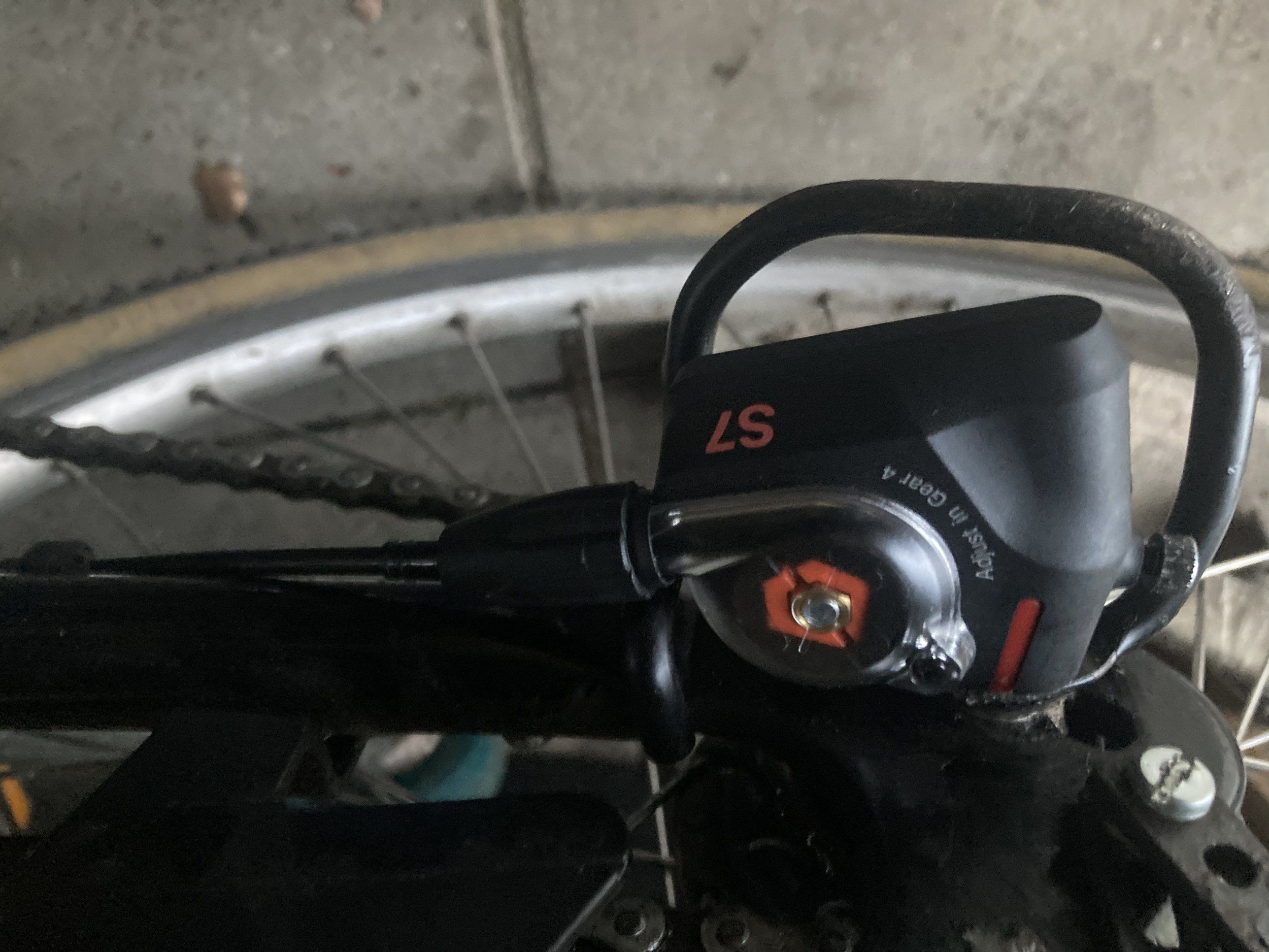

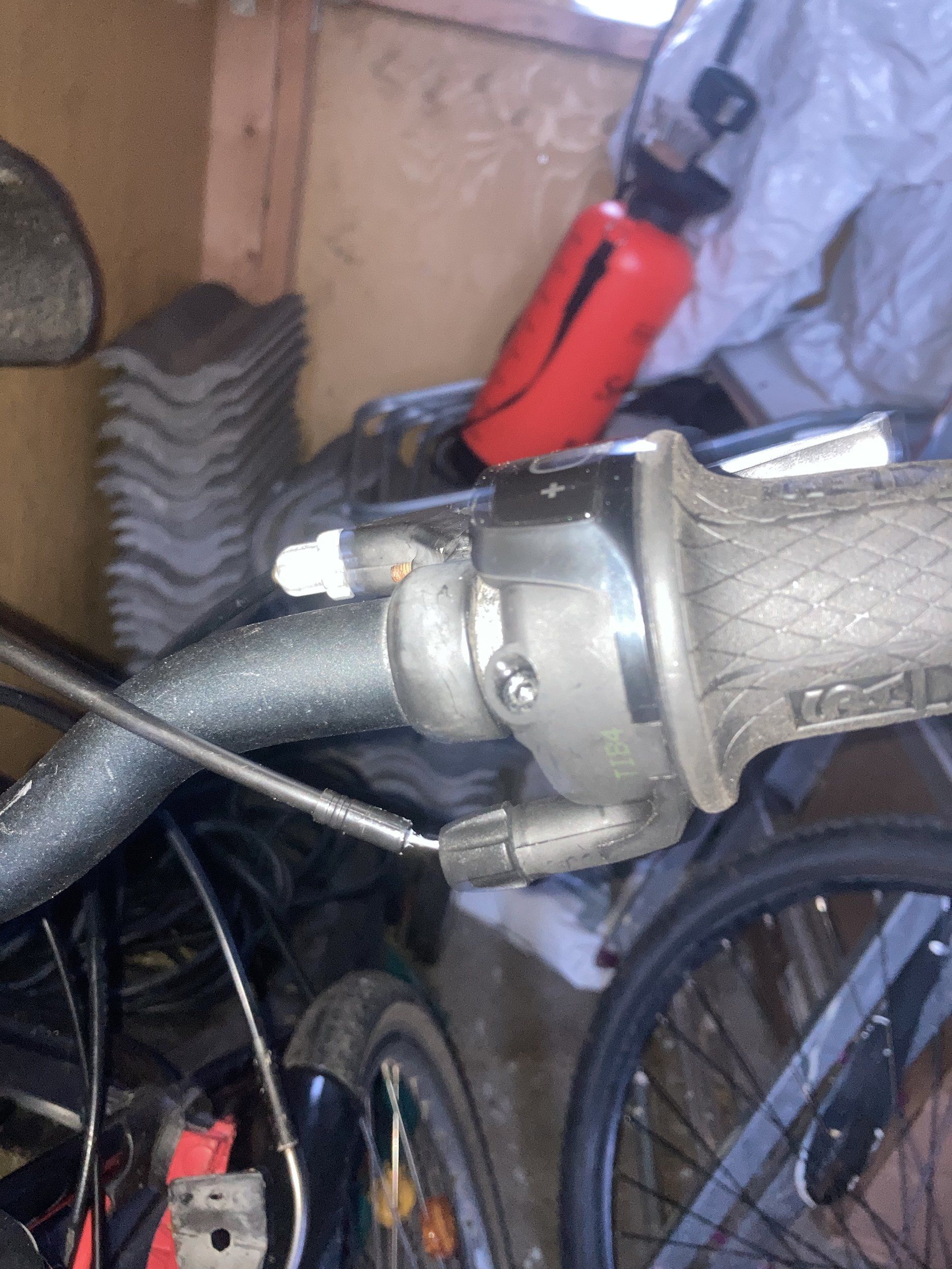

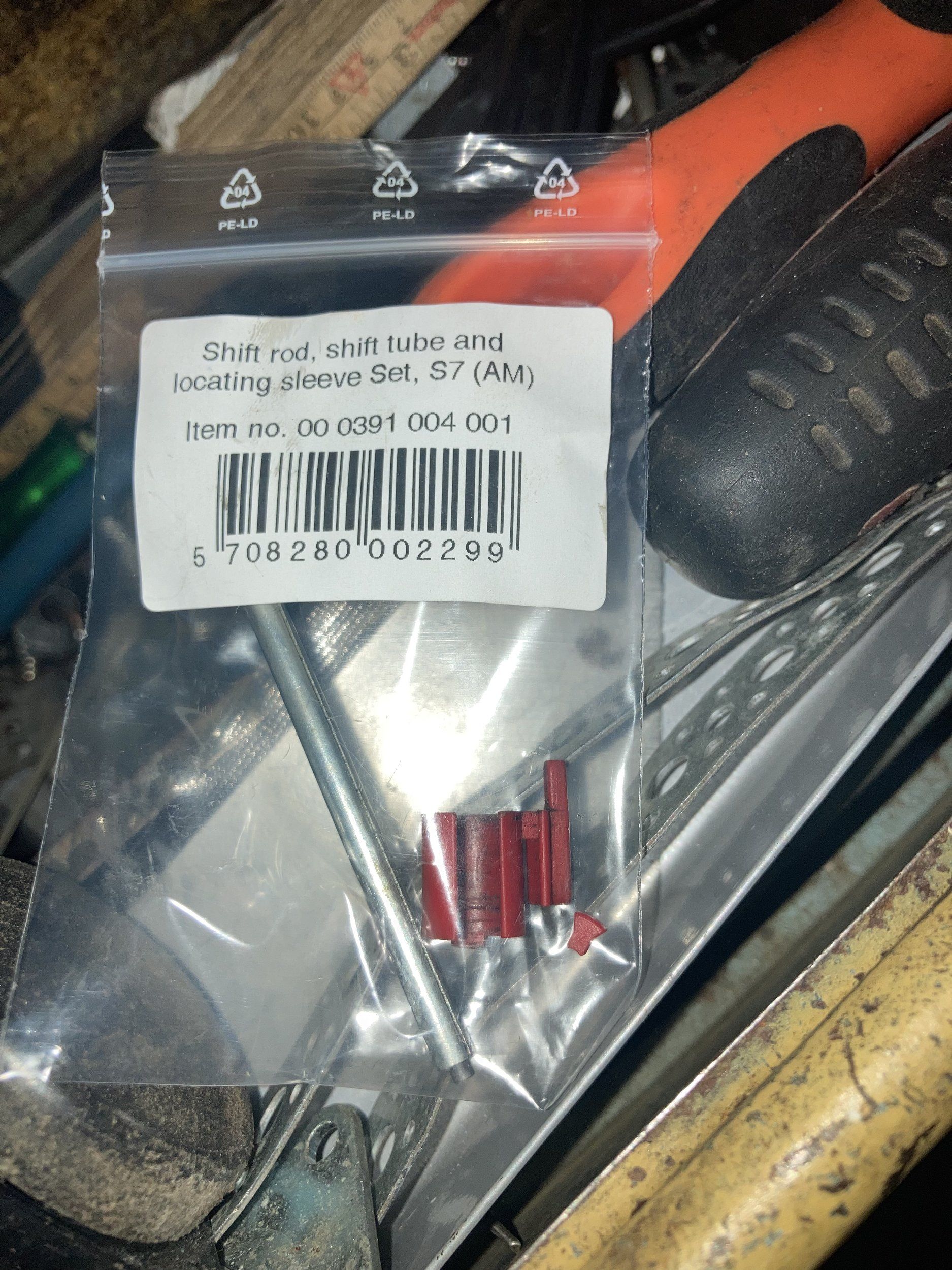

Sonen har en 7växlad Cresent med inbyggd växling i navet Sram S7. Försett tag sedan började växling kärva så jag byte växelreglage och klickbox och köpte en växelrörssats. Problemet är att när jag nu har bytt grejerna så bara klickar klickboxen och vajern blir lös. Den går ner till växel 1 när jag lägger i sjuan. Hur monterar jag den på rätt sätt? Ska den vara i växel 1 vid montering och växel 4 när du ska ställa in klickboxen så den matchar det röda strecket?
Kan det vara så enkelt att jag missat att ha växelreglaget i 1:a växel vid montering?

ja den håller rörsatsen i rätt position den lilla klacken går in i ytter-rörets skåra så den går rätt mot klickboxens drivklackar
Köpte en ny rörsats och fick nu det att fungera efter lite meck. Var tvungen att ha den lila röda klacken hel precis som Darforce beskrev. Dessutom var jag tvungen att spänna kablen lite innan jag satte dit den och ha den i ettans växelläge. Det behöver inte vara så mycket för att det inte ska fungera.
