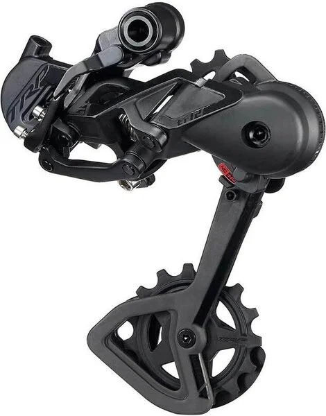

TRP har löst det med sitt "hall lock" som ser ut som en snabbkoppling vid fästskruven

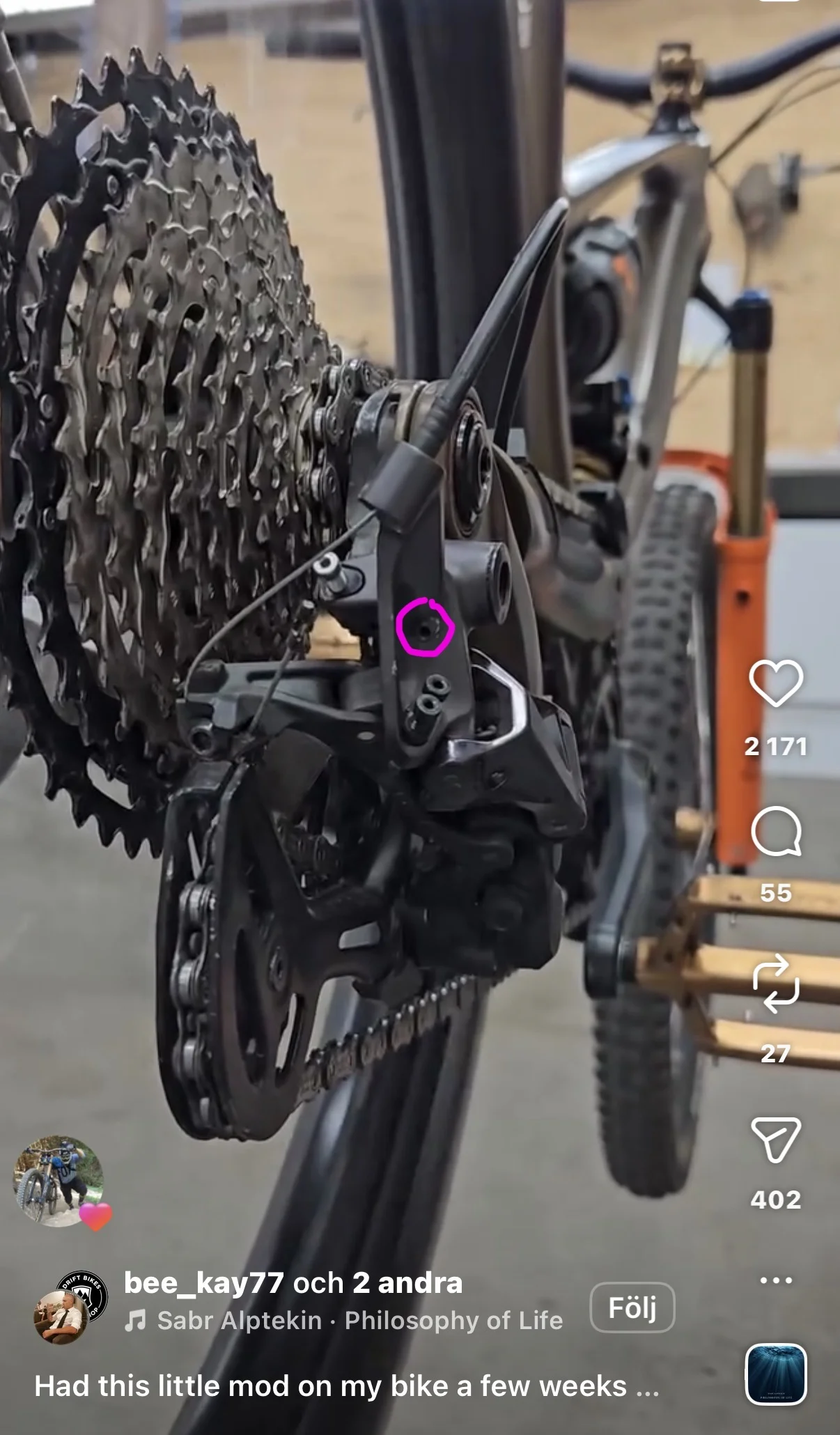

Beekay har satt en låsskruv
Back in the days kunde man låsa den genom att ta bort c-clippet från bakväxelskruven så att den låstes när man drog åt den. Men det slutade funka när dom la till extralänken för directmount-bakväxlar

Provade "Hall lock" igår enligt beskrivning i videon, och måste säga att det minskade skramlet från bakänden en hel del. Nu kvarstår bara skramlet som antagligen kommer av att kedjan smäller i kedjestagsskyddet osv. Hoppas på att ochain löser den biten. Ska bli väldigt intressant att testa.
Mm, mm innan jag sett klart tänkte jag att det knasar vid smäll men han påstår "slowly returns" tror du på det och kommet det i så fall inte slitas?
För övrigt ska så klart hela svingen lindas med gamla slangar!
Jag tänker att om man drar åt alltsamman med b-skruven intakt och liggades mot flärpen som i sin tur ligger mot växelörat så ska det väl inte lossna eller något? Eller är inte såker på att jag vet vad du menar, lyssnade inte så noga på videon utan jag bara gjorde 😅
Han säger att om du slår i nåt så kommer den att röra sig men sakta återgå. Alu mot alu funkar "typ som en clutch".
Kul om det funkar. Jag har själv inte testat det, bara snappat upp det från andra.
