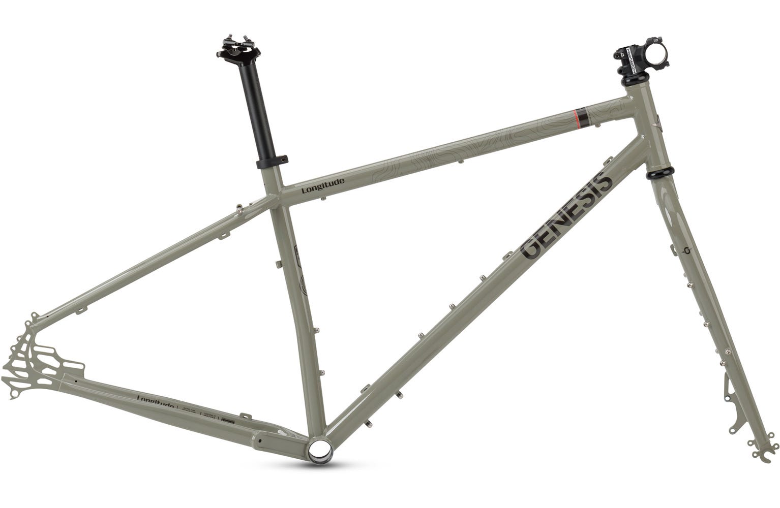

Min jakt går också vidare, men flera veckors idogt letande efter ny ram har resulterat i att jag insett att alla ramar med eftersökt spec är slutsålda och när/om de kommer på nytt så har alla thru-axlar. Alla förutom Genesis Longitude verkar det som.
Om någon har tips på ram med följande spec (dvs samma som TS i mångt och mycket) får man gärna hojta till! Både nytt och begagnat är aktuellt. Hoppas att jag inte konkurrerar med TS, men tror mig leta efter mindre ram pga att det ska bli bockstyrecykel för min del.
Storlek Large-XL för dedikerad bockstyrecykel, förmodligen Medium för mtb-ram.

Genesis Longitude

Ser kanon ut bortsett från TS (och mitt) önskemål om utrymme för riktigt breda däck. Annars perfekt - lagom pris, lite roligare rör än 4130 (tror jag åtminstone) och den alldeles utmärkta standarden 100-135 mm qr!
Ja, det var kanske lite klent med utrymme. Bra, men inte mtb-bra!
