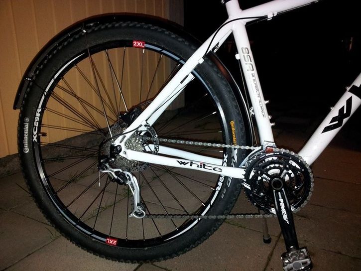

God morgon, min cykelpolare kör en 29er med stänkskärmar som han fick fixa själv (han skulle ha skärm hela vägen ner till vevpartiet)
Lösningen blev ett sett SKS skärmar en bred aluminium remsa och lite sprayfärg, blev faktiskt rett bra, kan se om jag hittar nåt bättre kort på dom :)

Ser ju bra ut! kolla gärna om du kan gräva fram någon bättre bild :)
