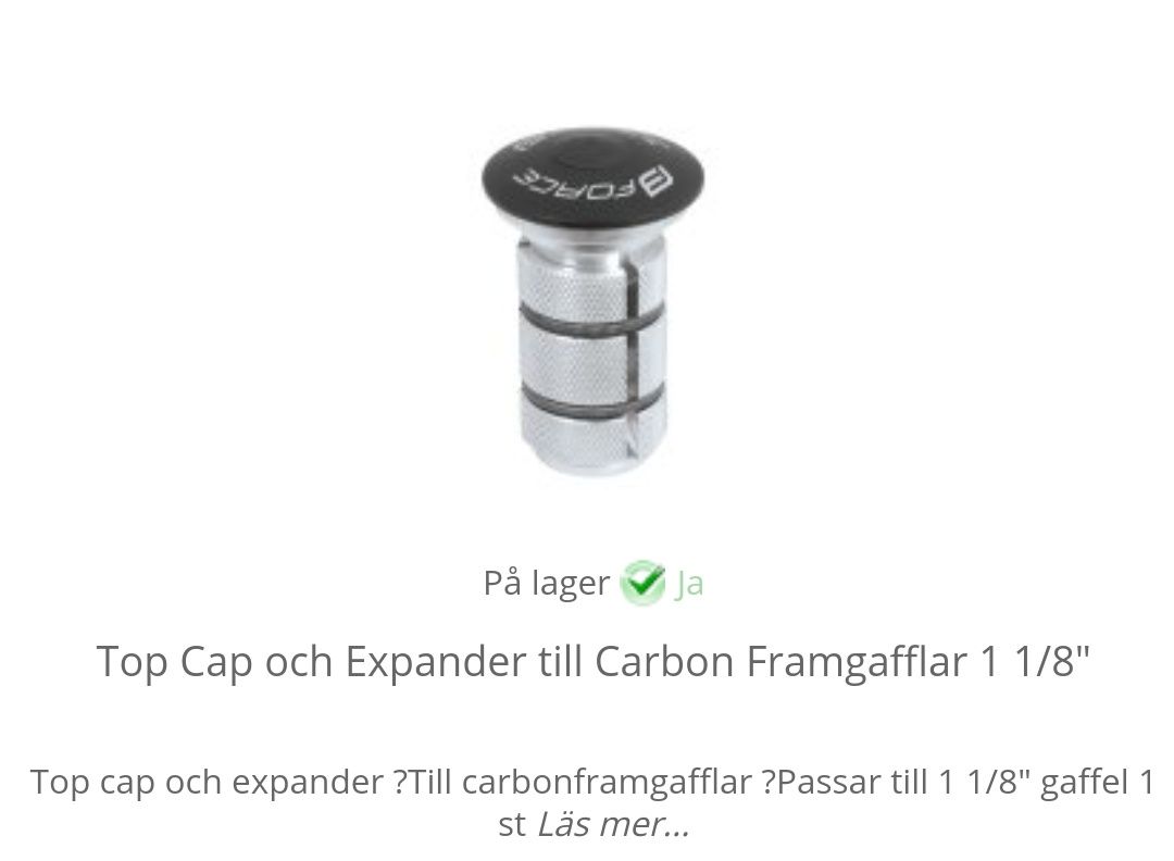

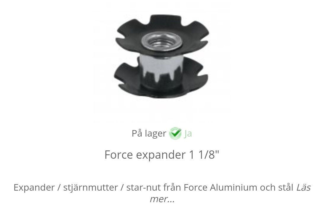

Planerar att byta gaffel på min MTB, från dämpad till stel (kommer att vara en kolfibergaffel med aluminium styrrör. I den nuvarande, i aluminium, sitter en s.k star-fangled-nut (?) och sen så har man ju expander-plug (namn?) i racern...fråga; kan man inte använda en expanderplugg i aluminiumgafflar också? De känns både mer rejäla och enklare att montera än de där inbankade stjärnmuttrarna? (Bifogar bilder på dem jag menar, vet inte vad de heter på svenska..)

Monterade en starnut igår, tog bara en vanlig T-nyckel som passade i skruvhålet och sedan bankade ner med en gummiklubba, tog typ 30 sekunder att göra. På min tidigare gaffel, en DT med kolfiberkrona, så var det sådan expander, där fick jag hålla på o trixa en massa för att den skulle fästa o bli bra i röret.

Starnut i alurör, ftw. Pierres sätt fungerar säkert fint, men annars skruvar man bara i en längre (stål helst) skruv och knackar ned paketet. Ett jobb som tar några minuter och eliminerar besvär med halkande expanders.
