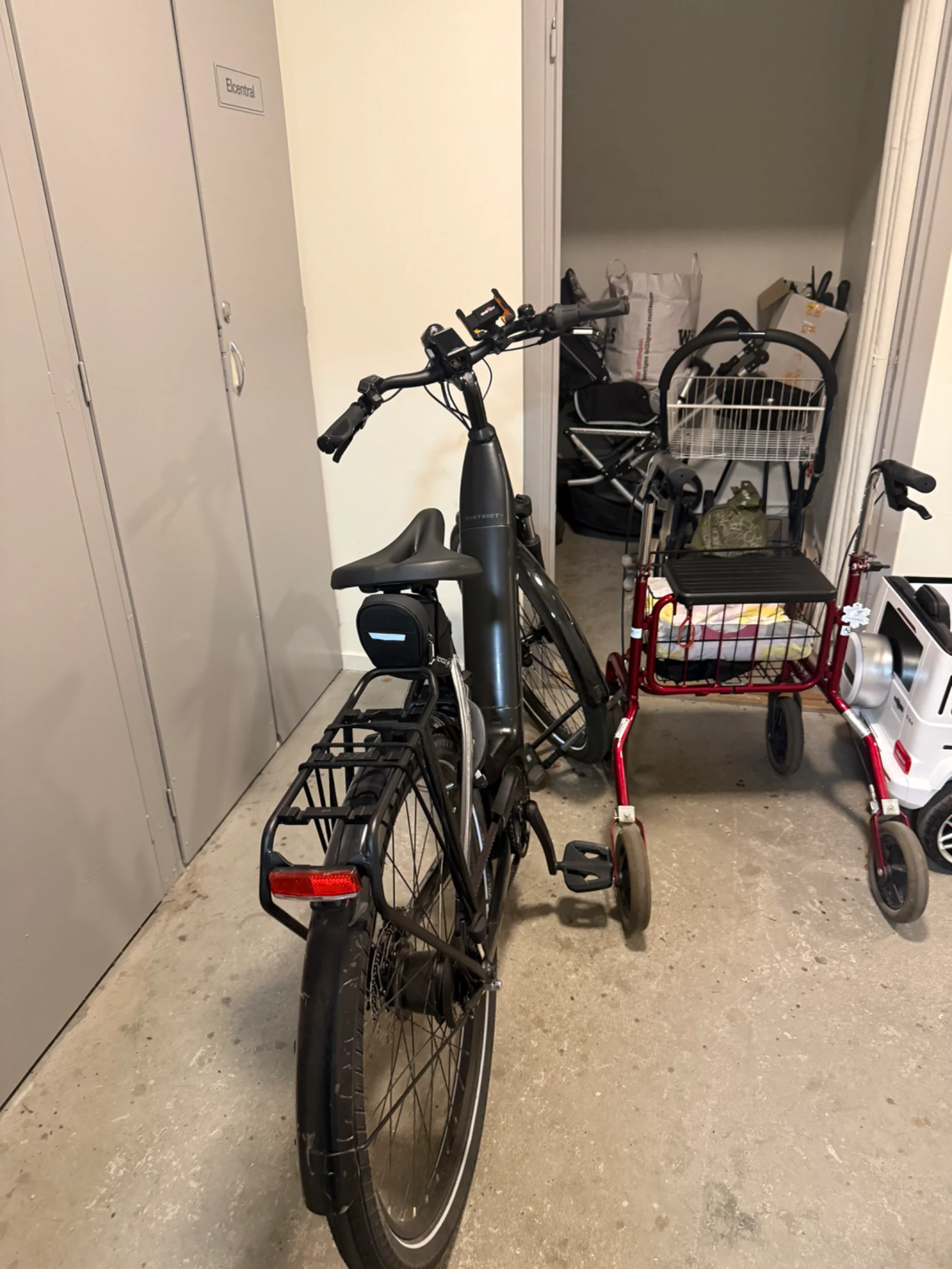

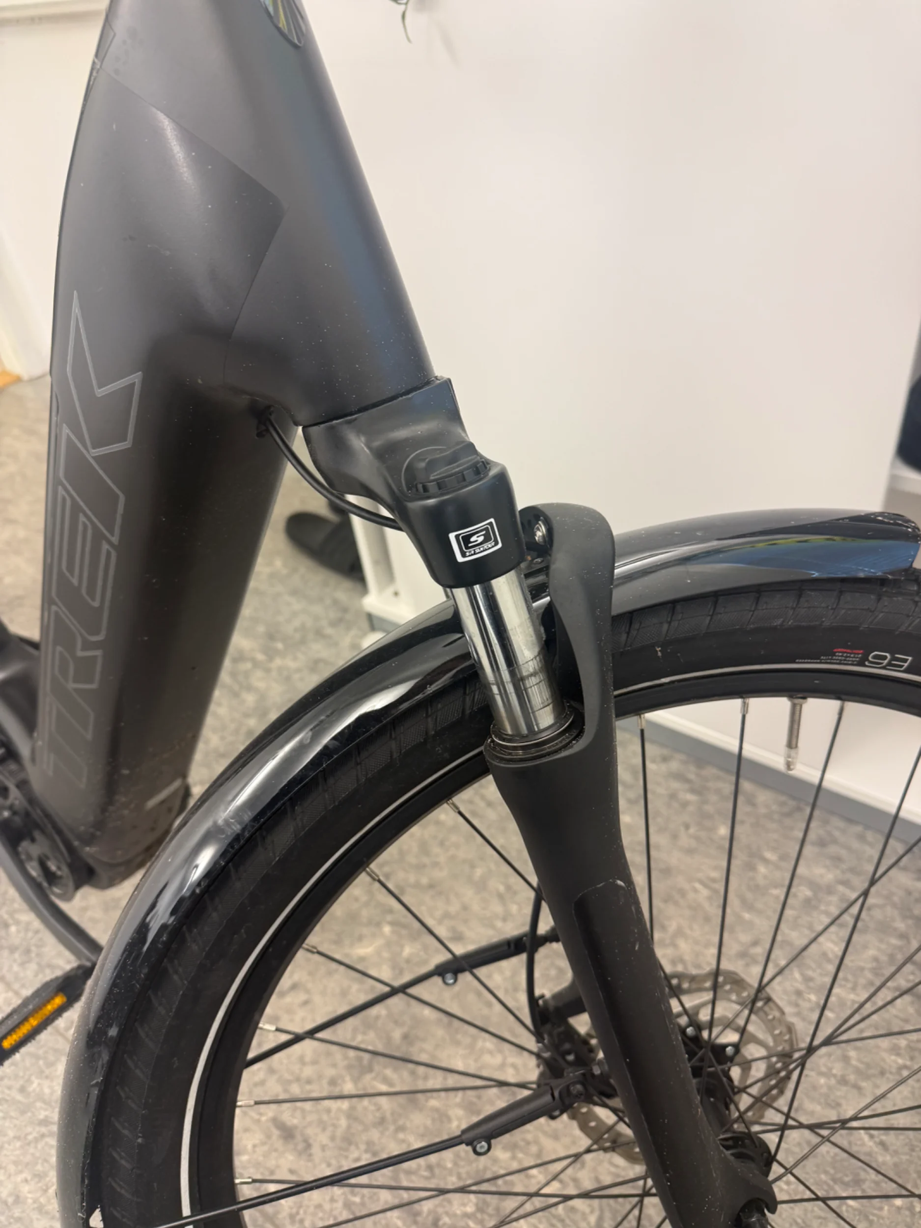

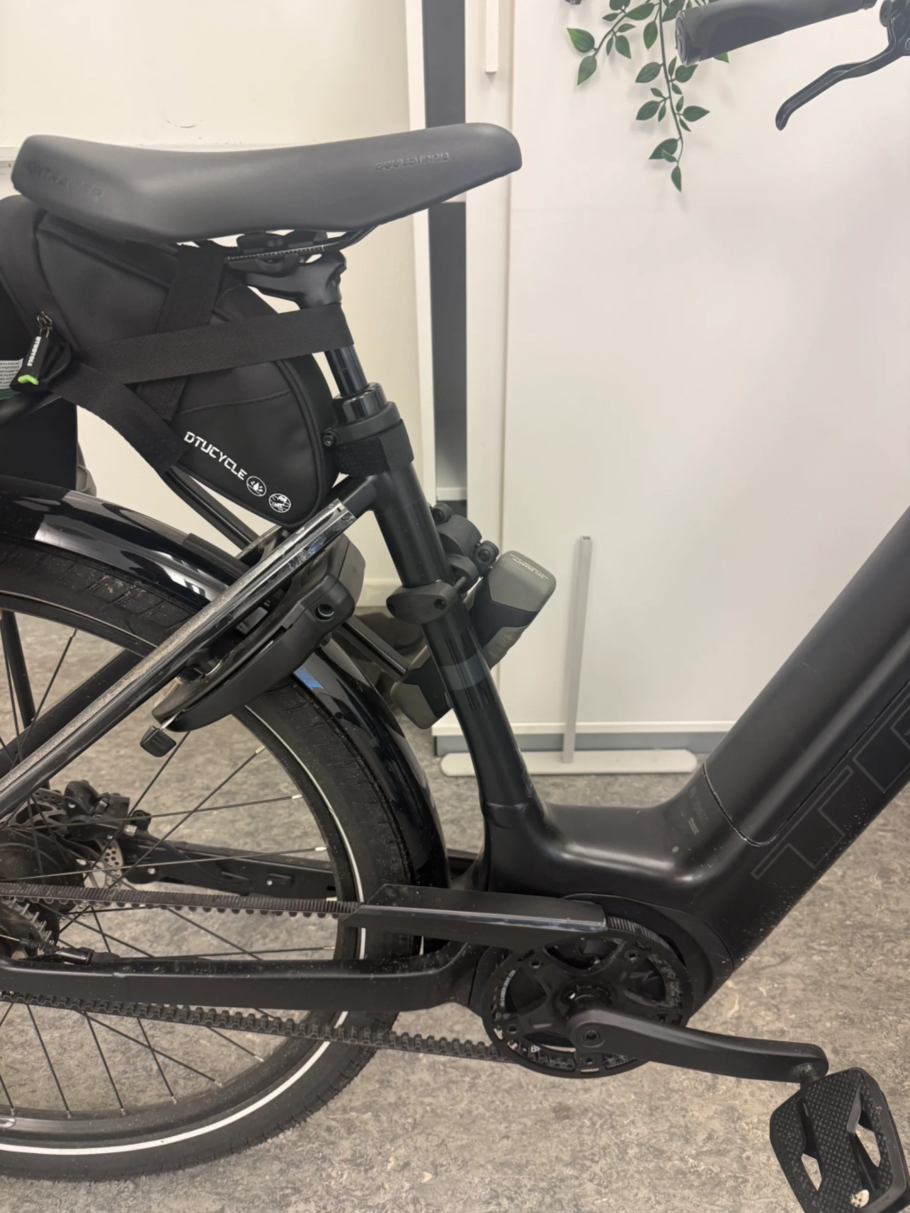

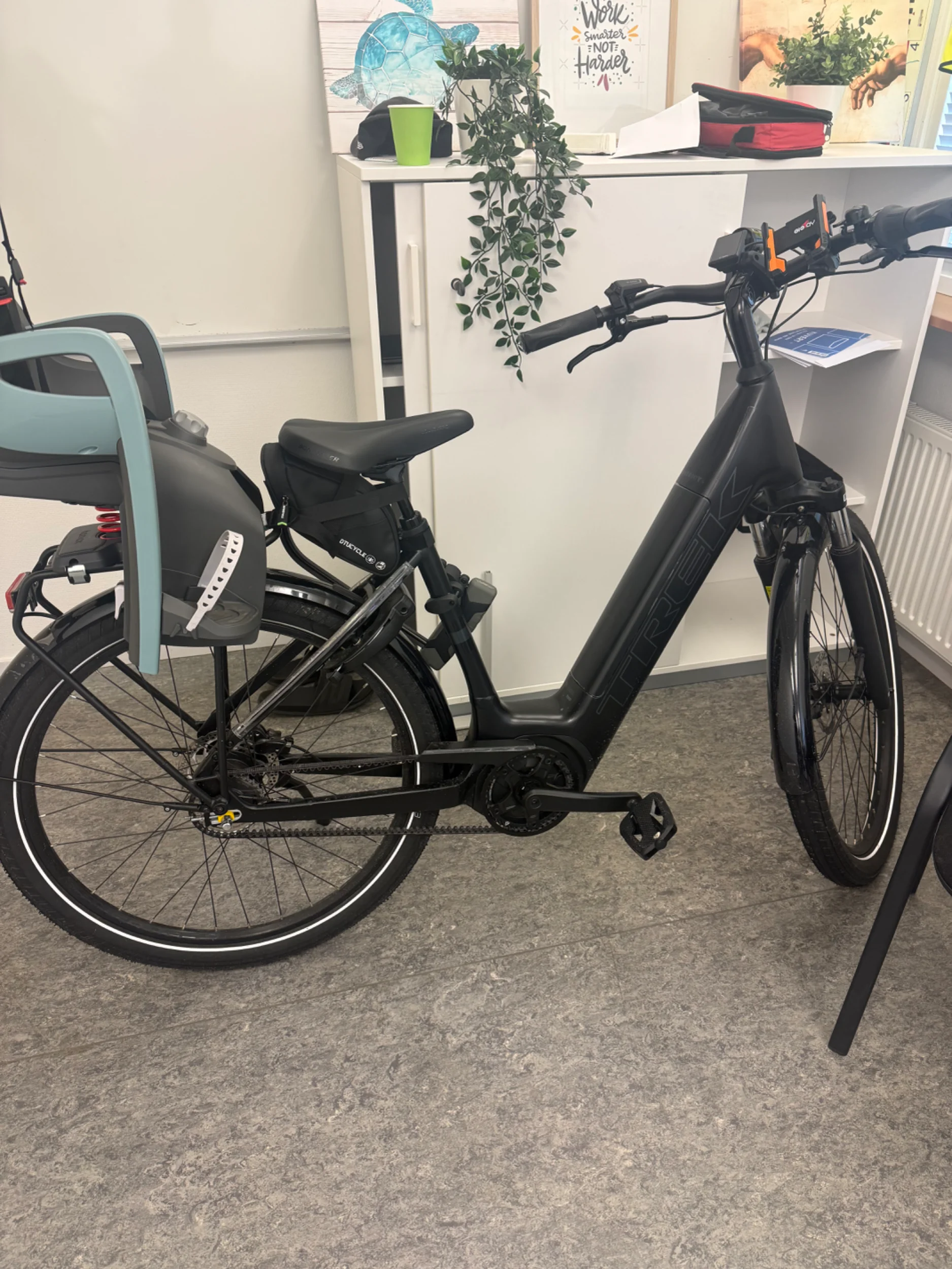

Här kommer lite bilder, detta skedde långt innan cykelstolen. När cykeln var relativt ny.
    470 KB · Besök: 18
    196.1 KB · Besök: 16
    268.1 KB · Besök: 15
    261.6 KB · Besök: 17
Starka skanningar från cykel
Aha. Tyvärr är du nog rätt rökt med den ramdesignen, mest troligt är det en fråga om att ramstyvhet och viktfördelning gör att den kommer i självsvängning. Det är helt enkelt en designfråga, man har konstruerat cykeln så att den alldeles för lätt tenderar att göra så här.
Barnstolen, gjorde det någon skillnad för fenomenet? Med/utan barn - skillnad?
Det jag tänker att man kan göra är att ändra viktfördelning, det är nog det enda som kan hjälpa.
Är du relativt kort och har en alldeles för stor cykel? Sadeln ser väldigt låg ut och styret ser väldigt högt ut. Sitter man väldigt upprätt och har armarna rakt ut mot ett ganska högt styre får man typ noll vikt på framhjulet. Prova att höja sadeln och sänka styret i botten och se vad som händer.

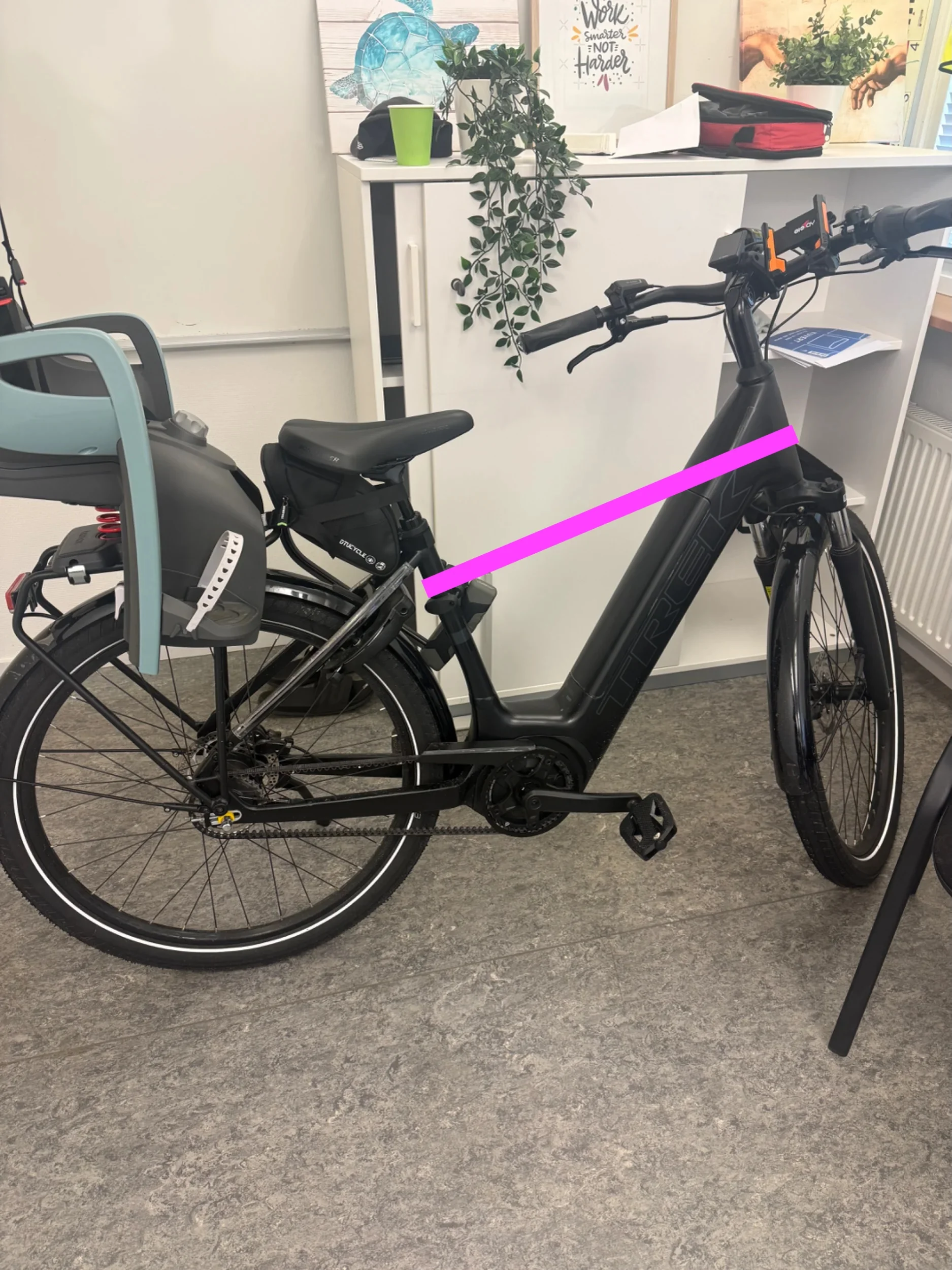

Har du ett spännband till hands? Jag är nyfiken på vad som händer om du spänner upp ett så här:
Gissningsvis ingen skillnad då det nog inte går att få tillräckligt hög spännkraft med en enkel rem, men i teorin skulle det kunna styva upp ramen något.
Visa bilaga 853317
Tror svängningen är mer sida till sida så att säga. Behövs ett rör som är fastsvetsat för att styvheten i den riktningen ska ändras.
