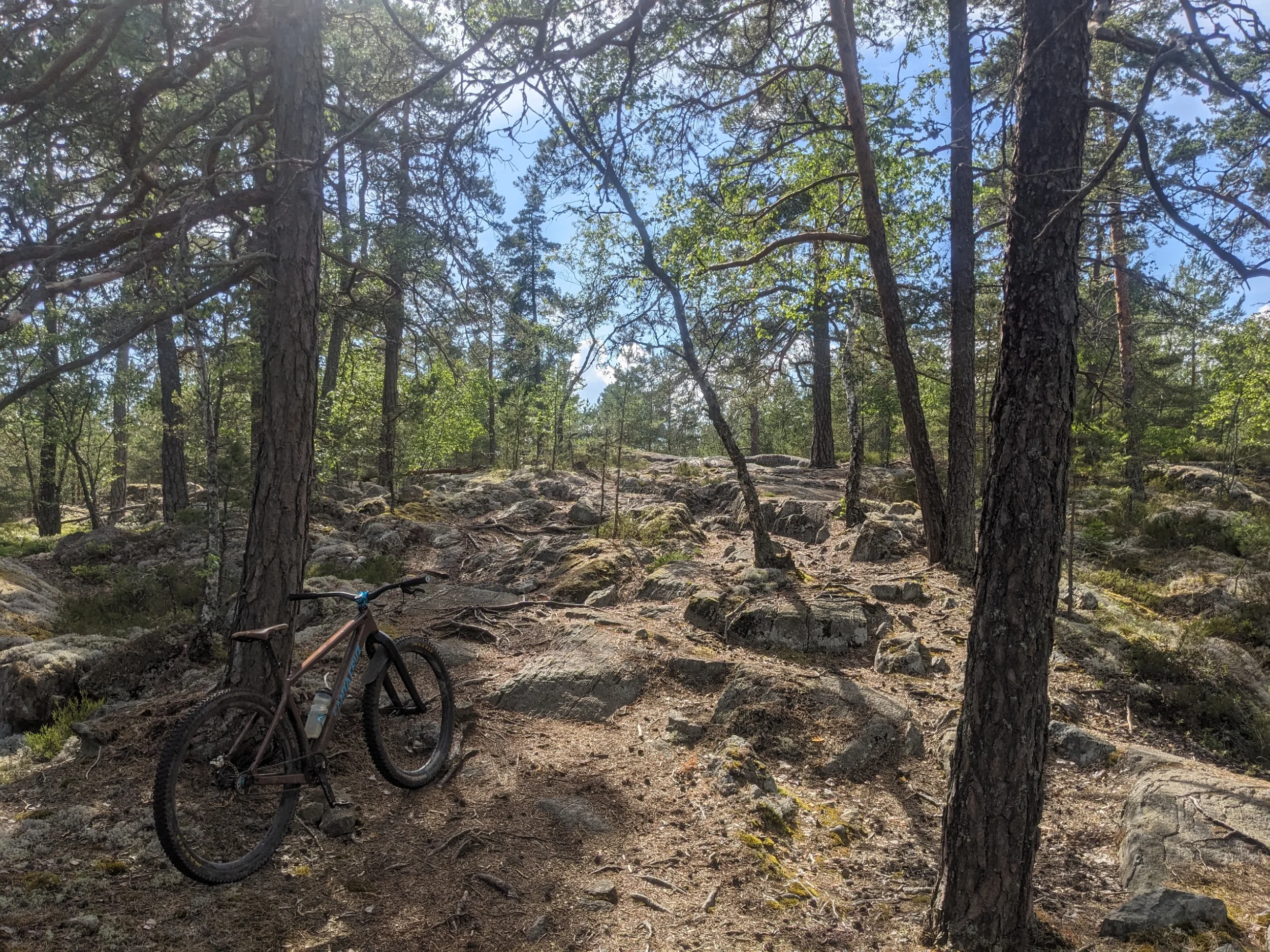

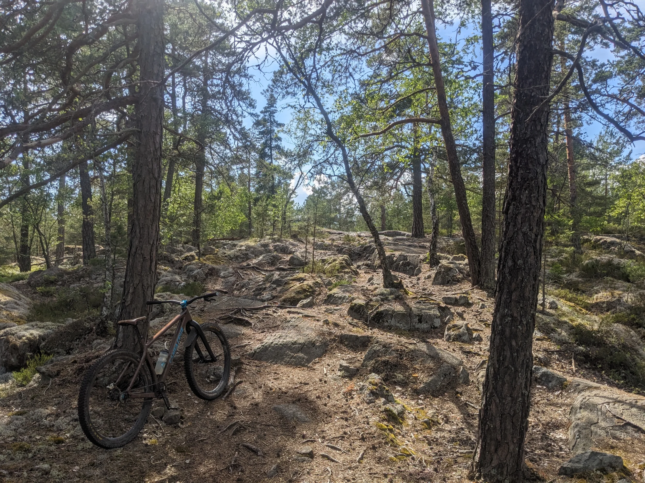

Ja tycker att det är tillräckligt bekvämt i stök (hastigheten ligger dock lite lägre).
Stel gaffel 29'er. Hur påverkas geometrin?
Härlig bild! Vad är det för en gaffel du har?
Ja, jag tycker också mycket om den här bilden. Kombinationen av ljust och stök är riktigt fin (dessutom en riktigt rolig stig).
Gaffeln är nån kina-kolgaffel som jag köpte hos Vpace. Den här modellen finns inte längre, men de har några andra.
