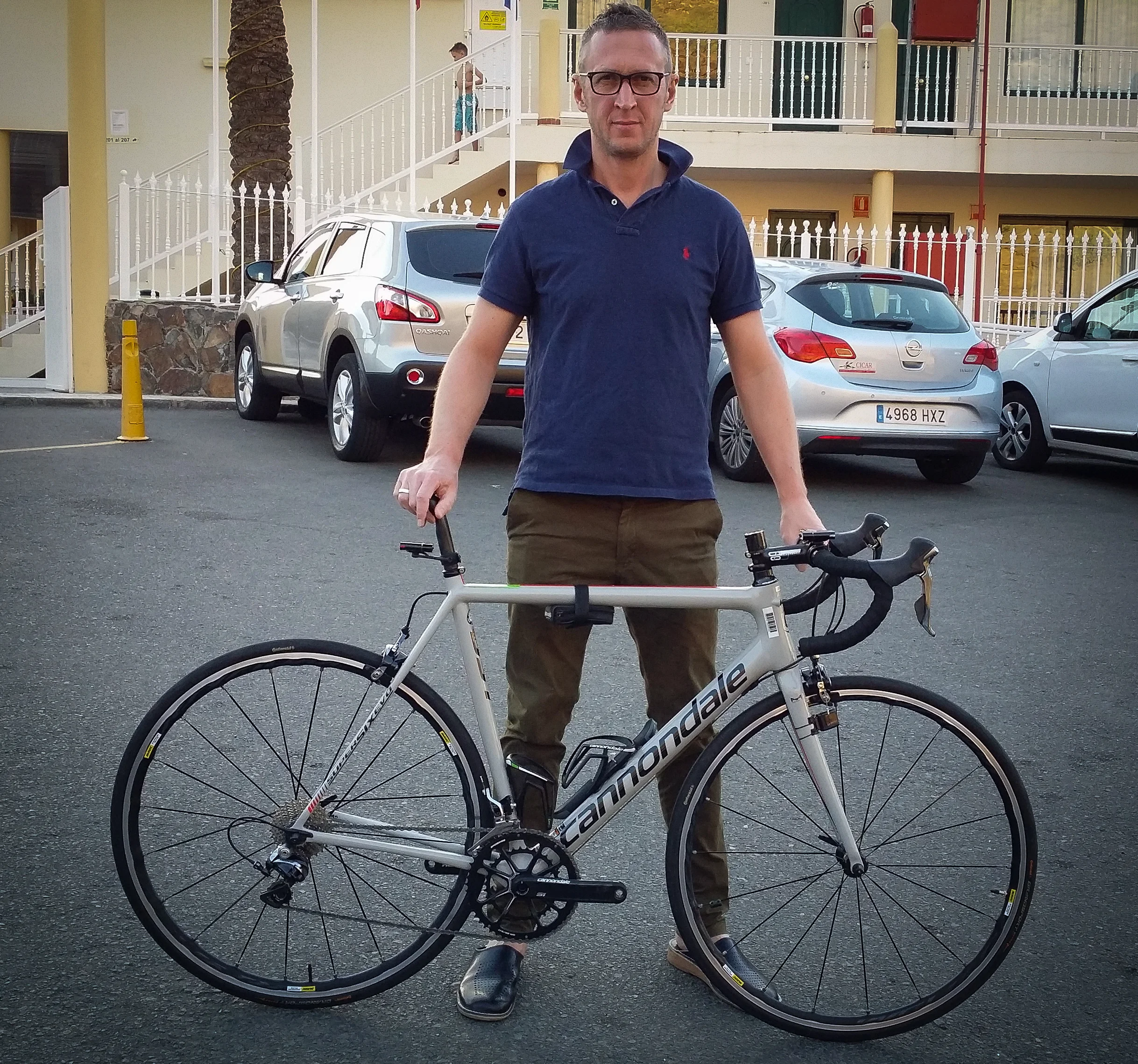

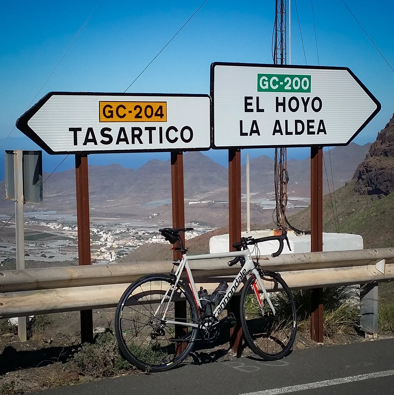

151223.
Jag, 182 cm, med en hyrcykel på GC. stl 56. Det var andra ggn jag hyrde en 56:a på ön. 👍🏻
    1.3 MB · Besök: 145
