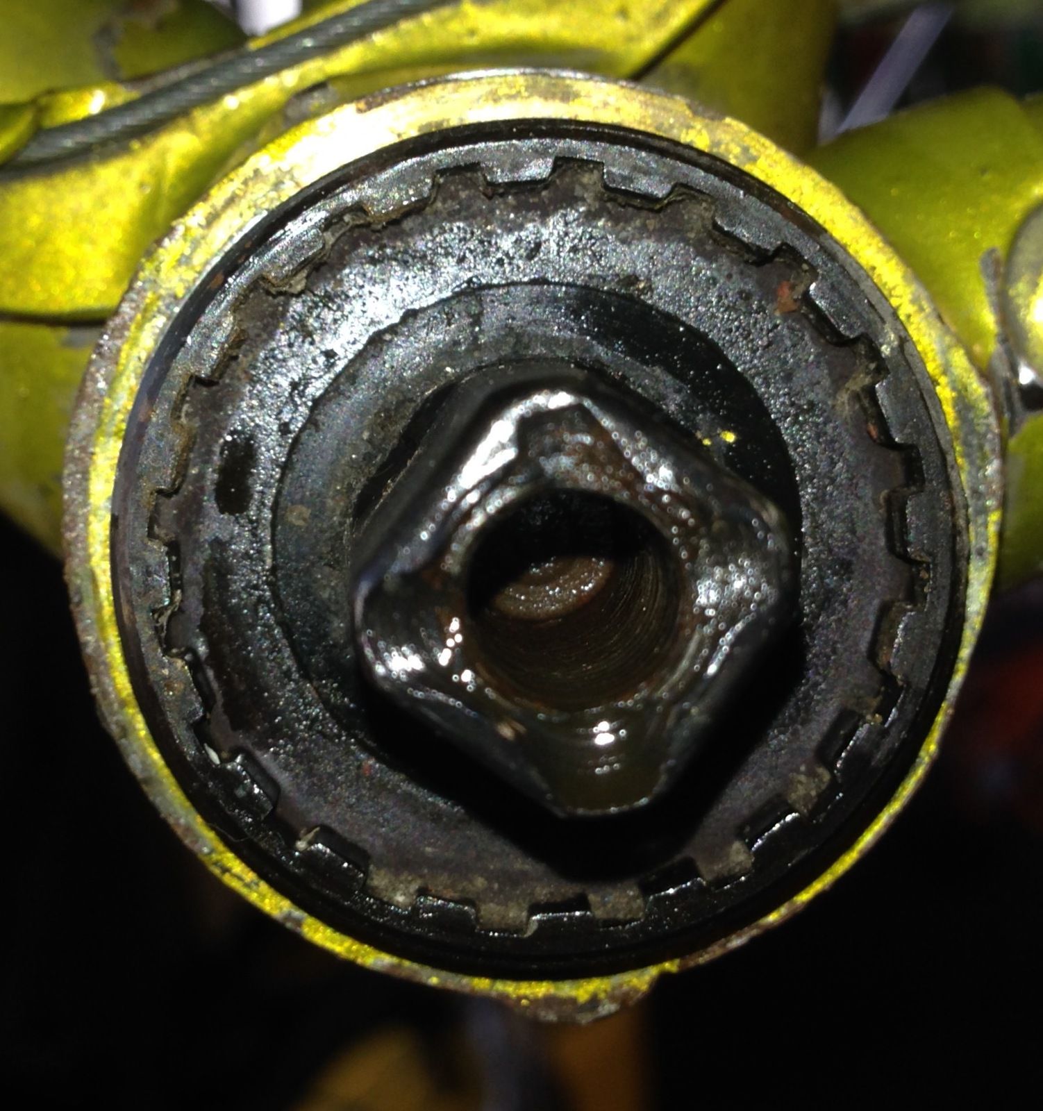

Hej!
Jag har sökt men jag hittar inte riktigt svar..
Jag köpte nyligen en gammal racer, en italiensk Gloria, 60-70-tal, som jag ska bevara patinan på men se över mekaniskt. Och det är lite glapp i vevlagret så jag vill lossa och justera/se över/byta.
Vevarna är OFMEGA och bulten (sexkant) verkar vara 14mm. Ungefär, för en 14 vill inte "ta", den liksom hugger lite lätt men inte in närheten för att kunna dra loss. 15 går inte in, och 13 är klart för liten.
Vad är problemet, tro?
/Ola

Tror nog det ska vara 15 (var vanligt förr) men har för mig att den måste vara jäkligt tunn i godset för att gå i hålet.
Vanliga verktyg förr men rara idag.
En smidig, eller nedsvarvad till ~20, hylsa till hylsnyckelsatsen är väl det närmsta man kommer.
Var försiktig så du inte sabbar gängorna för avdragaren.
(För det är ju storleken på den gängan som gör att 15 ofta inte går in.)

Tror också att det kan vara så att du inte har tillräckligt tunna väggar i hylsan för att komma ner ordentligt och få grepp.
Jag hade en Crescent åttitalare och då funkade inte hylsa från min Teng Tools-sats utan jag fick köpa en 14 mm lednyckel.
EDIT: fast på en så pass mycket äldre hoj som du har kan det förstås vara någon gammal tumstorlek på skallen. Kanske 9/16"=14,29 mm

Mm, det kan vara så. Kommer inte åt ordentligt med skjutmått heller. Ska köpa en billig 15 och sätta på en förlängare i pelarborrmaskinen och svara med en fi, så får vi sel..:)

Tänkte också på tum, men på en italienare..? Jag ska hämta en 9/16 hos farsan och se efter. 14 lednyckel vill inte heller funka, förresten.

Kan det inte vara en gammal Campa-bult? Dessa var 15 mm i diameter. Det finns särskilda Campa-nycklar för att dra loss dessa bultar.

Ta't vackert för det blir inte mer än stort en styv millimeter gods kvar på tunnaste stället.
Storlek eller konstighet på vevarmsbult?
15 var det, och en hylsa från Teng Tools funkade – 20,5 mm utvändigt, och max är nog 21mm.
Låsmuttern kom väck med polygrip. Nu ska jag bara hitta något som passar vevlagret/banan. Är det ett Campagnolo-lager?

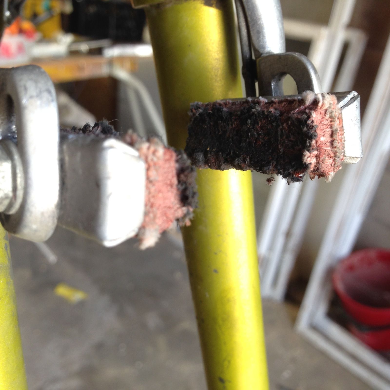

Och så får jag nog kosta på Gloria nya bromsklossar sen..:)

Ser ut att vara alldeles för många splinesbommar för att vara campa (för dom jag känner till är samma som till kassettmuttern).
[Det är 20 bommar mot normalt 12 numera]
Skulle tro att ett frihjulsverktyg för Regina (eller Atom) kan passa - 20 bommar, om du nu hittar ett sådant :-) - med reservation för att diametern verkar väldigt mycket större än för frinhjul...
...så kanske är en nyckel för Octalink/ISIS bätter (oxå ofta 20 bommar, men är ju nyare så vitt jag kan begripa)

Ok. Jag får kolla med cykelhandlarn och så där. Jag antar att drivdorn och knacka runt är en dum idé på en känslig italienska..
Edit: Testade med en spetstång och vred med spetsarna nu. Högersidan kom väck fint, så nu har jag ett prov när jag letar verktyg, i alla fall.
Edit igen: Ska inte axeln komma ur när jag tagit bort lagerbanan på vänstersidan, förresten? Behöver en knacka?

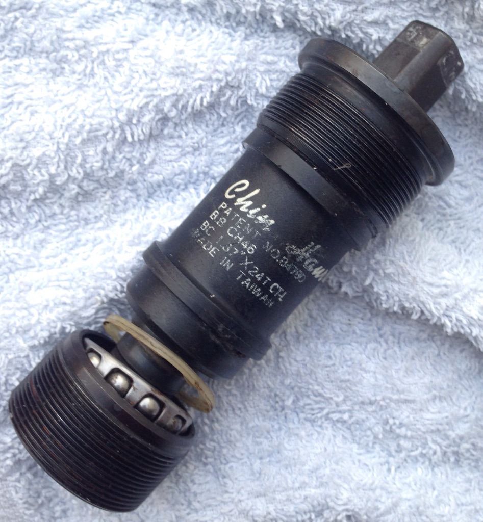

Jepp, bägge rätgängade. Men det som kom ut andades inte italienskt 60-tal, direkt..:)

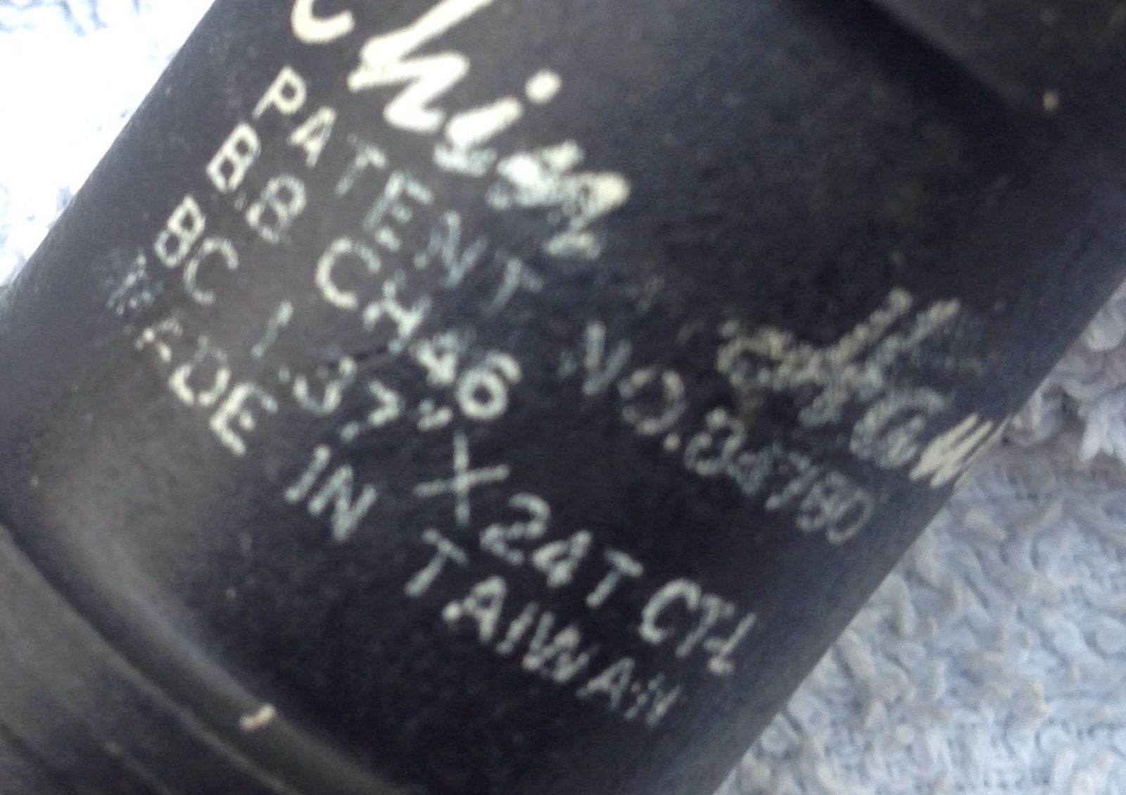

Nu är frågan vad jag ska köpa och sätta dit? Står det "1.37" x 24T CT-L" eller "1.87" x .."? Jag vill köra på vevarna som satt där ju.

Eh? 1.37x24 är ju gängan för BSA (men då är det med-/motsols).
Italiensk är ju 1.41x24 med-/medsols och fransk är 1.37x25.4 med-/medsols:-)
Så antingen borde de vara väldigt glaspiga i gängan (om det är italienskt) eller gå tungt som fasen efter några gängvar (fransk). Och den där gängan ser ju inte misshandlad ut så man undrar ju :-)
Nu står det ju Taiwan så mät toppdiametern på gängan och hur många gängvarv det är på 12.7mm.
(Och spana efter gängtejp i gängan i ramen :-) )

Jo.. Men det är rät/rät, och ramen är 70 mm bred. Gängan gick segt ett bra tag på vägen ur, men inte rost-segt utan kladd-segt.. Och gängan såg ganska geggig ut, faktiskt. Kanske var där gängtejp. Mäter jag hålet i ramen, i början på gängan så jag liksom når botten i den, så är den 36mm.
Har "CT-L" något med höger/vänster att göra, månne?

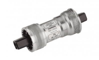

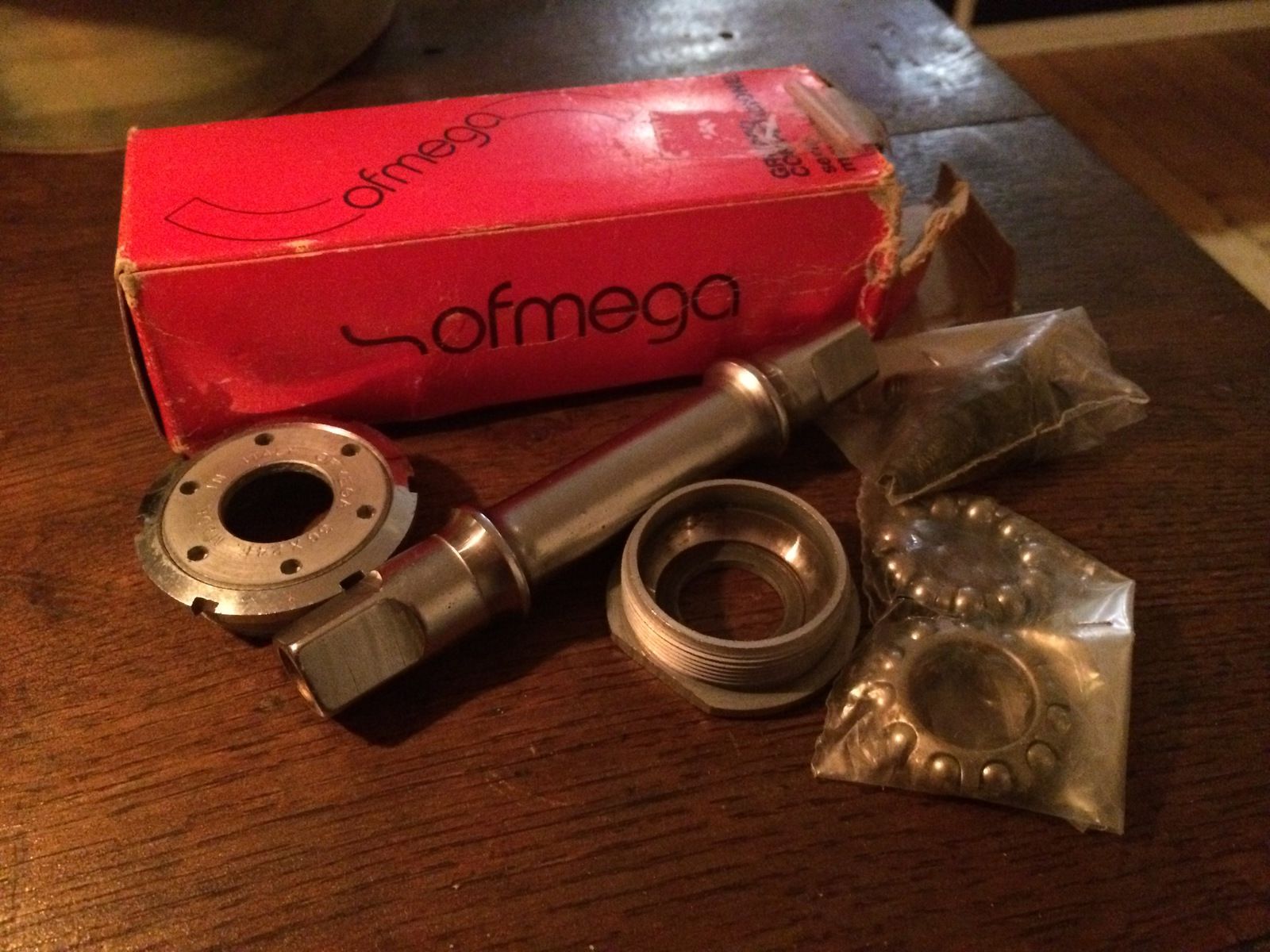

Och för att skoja till det lite till så är axeln 117mm. Annars hade jag chansat på att dra hem en sån här. Men räcker 113mm? Är det bara mellanrummet mellan vev/ram det handlar om?
https://www.rosebikes.se/artikel/shimano-bb-un55--bottom-bracket/aid:521583

Jg skulle, utan att veta hur det ser ut nu och innan, och hur stort affektionsvärde veven har, satsat på en Campagnolo Centaur -lagring på 111mm, så bör det både bli lite stadigare för veven och vettigare kedjelinje (även om 111 känns lite brett redan det :-) och gamla Ofmega ska ha Ofmega axlar... Och hitta det du :-) )
Oj. Du får tänka på att jag är nybörjare på det här, jag hängde nog inte med där.. Eller, jag vet inte hur kedjan låg innan. Den har nog rullat så ett tag, i alla fall. Jag väntar på tubhjul utan punka, så jag har inte cyklat på den än, utan bara plockat isär lite..
Men alltså: Antingen köper jag ett Campagnolo Centauri för t.ex. 520:- och då sitter vevarna för långt ut på tappen. Vilket ger fel linje för kedjan, och låter allmänt dumt (aj-i-uppförsbacke) – eller köper jag det OFMEGA lagret med axel för ca 750:-, så blir det tidstypiskt och rätt bredd. Ungefär så? Fast.. OFMEGA-axeln är ju 115mm, så det borde också bli brett?
EDIT: Jag mätte nu hur långt fyrkanten går på, eller hur mycket det är kvar, rättare sagt. När den här axeln stannar, med handtryck, så är det nästan 10 mm kvar från axelns ände till ytan där brickan ligger i vevarmen. Så rätt fyrkant gör nästan 20 mm på bredden. Dessutom så, när jag bara håller vevarmen på axeln, så verkar den omöjlig att få rak. Kanske är min klinga rak, men hela armen satt snett.

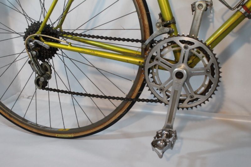

Så här ser det förresten ut. Vevar och så, alltså. (Bild från förra ägaren, och tyvärr sitter inte de pedalerna kvar)

Men jag har mätt en del och den italienska emmer länkade till funkar nog. Jag tror, efter höftmätande, att jag skulle hamna på en kedjelinje på ca 43-45mm. Och gängan på det som satt i är 36 x 24, inte 1.37 som det står på..
Och så är ju det lagret dyrare än om jag kunde köpa här. OCH kommer från Italien = lite exotiskt. Perfekt, antar jag!:-)
