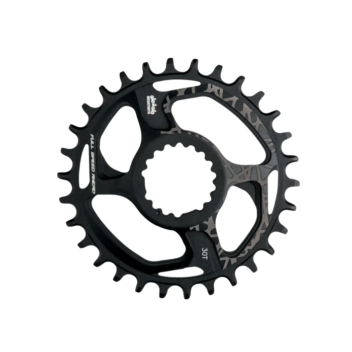

Jag har ett FSA SL-K vevparti som jag vill ha en större kedjering på - den som sitter på (32T) gör att jag trampar ur redan runt 35km/h.
Jag skulle vilja ha ett 38T eller 40T drev istället men är väldigt osäker på vad som passar.
Har hittat dessa som ser ut att ha samma infästning:

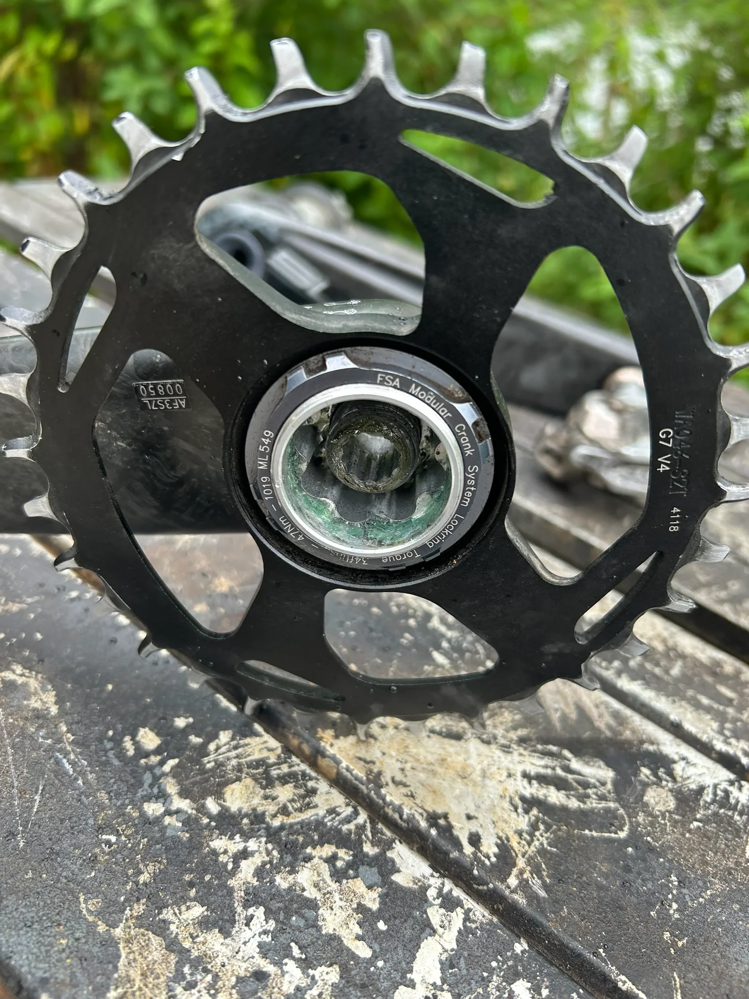

Är det någon som har koll på om det funkar eller något annat som skulle passa vevpartiet- bifogat på bild.

Vad baserar du det på? Din bild säger ju mer eller mindre ingenting med tanke på att det är en låsring i vägen. Kikar du på FSAs egen hemsida vilka ringar de erbjuder för just SL-K så ser inte infästningen riktigt ut så:
Sedan är ju frågan även hur mycket större du får plats med innan klingan tar i kedjestagen…

Men du verkar ha rätt i att FSA har en egen standard för dessa - verkar inte finnas något annat märke som passar tyvärr.
