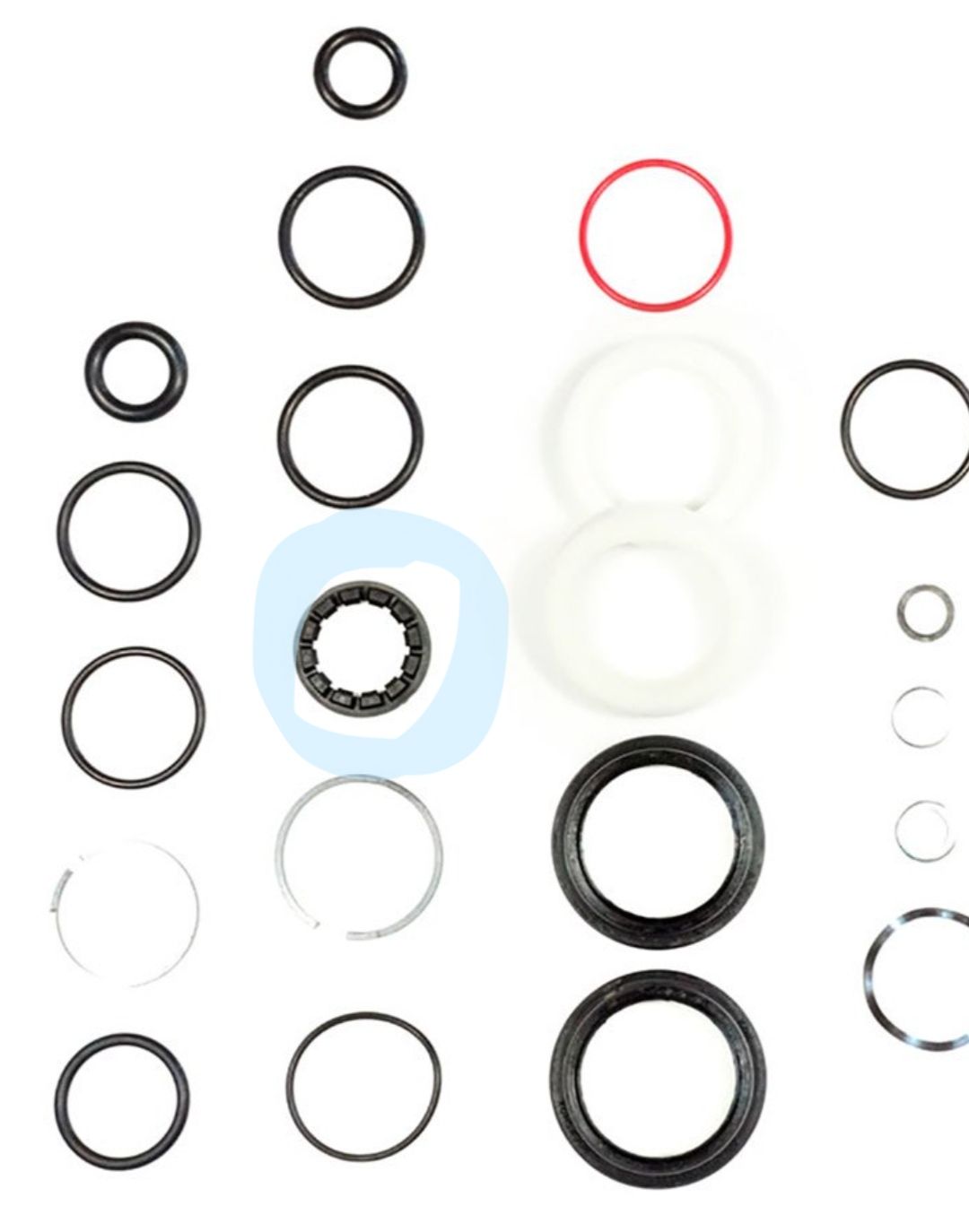

Jag har fått lite strul med min framgaffel på sista tiden. Den har rullat ca 40 mil så den ska ju vara knappt inkörd :)
Gaffeln: Rock Shox JUDY SILVER TK A1-A3 (2018+)
Problem 1:
Jag har något klonkande ljud när rebounden slår tillbaka, alltså när gaffeln är i max utläge/ingen kompression (om man nu kan säga så, hoppas ni förstår). Hittade några bra klipp efter lite sökningar och fick tips om att byta ut o-ringarna. Det är här det blev lite klurigt, enligt sprängskissen så skall man behöva köpa ett helt 200 h spare part kit. Kändes lite omotiverat för att bara byta ut två o-ringar. Men! Om man nu skall få tag på dessa o-ringar enbart, hur får man fatt i rätt storlek? Det var två lite olika ringar, en tunnare och en mer grov. Jag har bilder osv. men det var inte helt lätt att mäta ordentligt då de inte var helt runda när man tagit av dem.
Problem 2:
Kanske relaterat till ovan. När man vrider på vredet för att låsa gaffeln så blir det inte helt låst, utan den fjädrar på som vanligt. Det jag har hittat hittills när jag sökt, är att det kan vara ett ämne för garantiärende. Har ni några tips/idéer?
Tack på förhand.

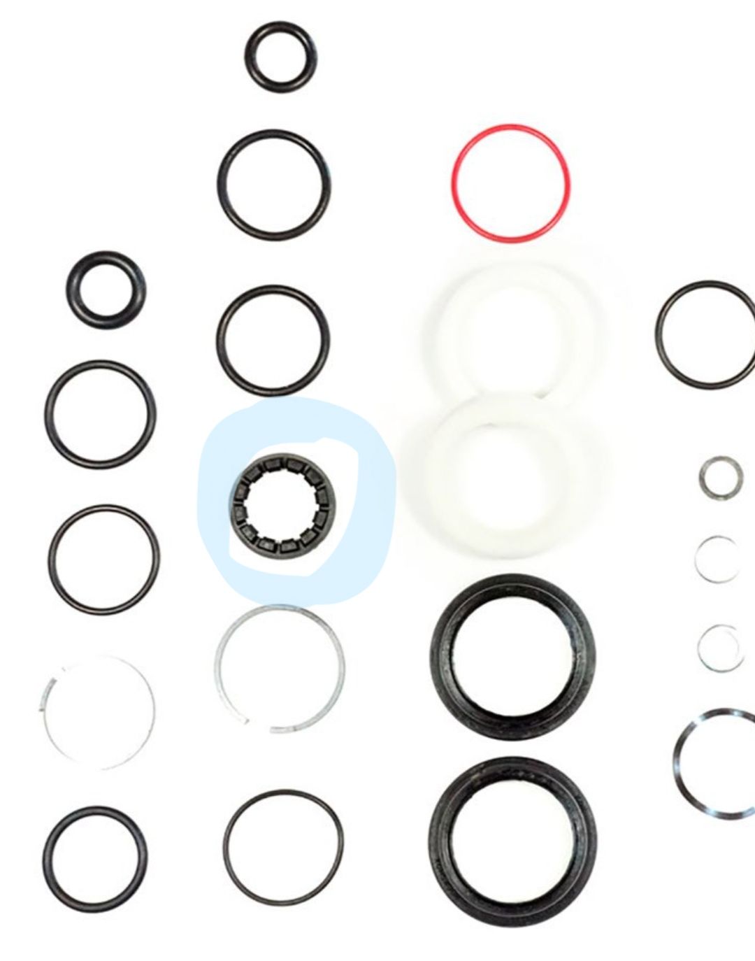

Problem 1:
Problem 2:
Tack på förhand.
