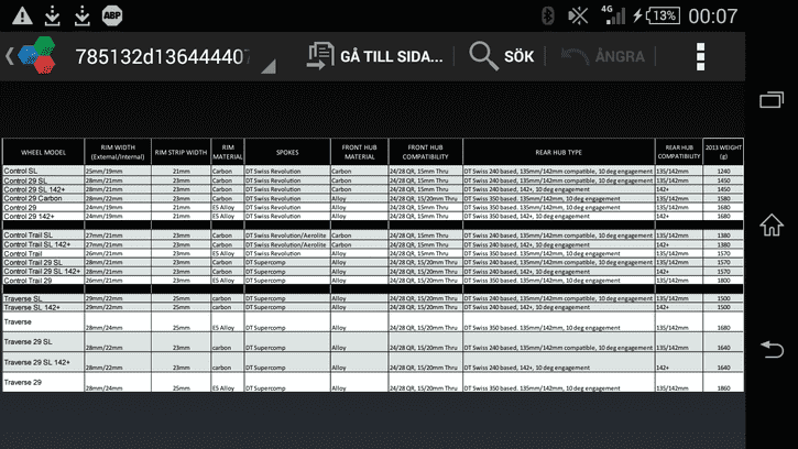

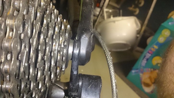

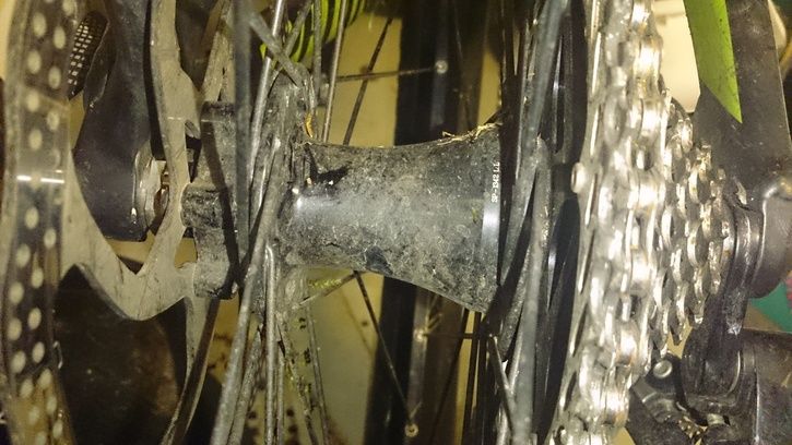

På sista bilden står det inte något om + i den nedersta raden där infon om mina traverse 29 står. Borde alltså vara 142.
    62.4 KB · Besök: 28
    72.8 KB · Besök: 30
    39 KB · Besök: 34

Tycker det är några saker som pekar mot 142 men jag är inte alls säker. Eller rättare sagt, jag har ingen aning!

pennerdal skrev:
> Det där ser ut som ett vanligt 142-nav.
Det är ju det jag tycker också och hoppas på!
Prophet, jag har ju 20mm fram av någon anledning… Tycker det känns lite överdrivet på en 32mm-gaffel eller snarare tycker jag nog att de kunde kostat på sig en 34mm på en Evo. Gärna med 15mm iofs :-)
