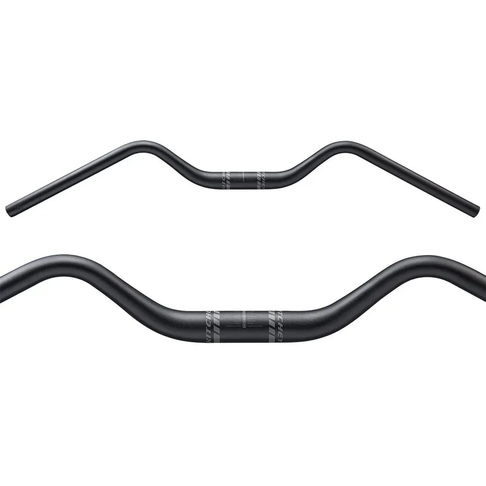

Långa styrstammar är bra att de finns men ser inte särskild kul ut enligt min uppfattning. Styren borde göras inte bara med back sweep och up sweep utan också med forward sweep som flyttar fram styret på samma sättsom en längre strystam (lär finnas men är inte vanligt). Ett fåtal tillverkare av styre-styrstam integrerade produkter har hittat rätt i detta, som kinesiska Voice med VFV XC1 och till viss del Syncros med Frazer men med såna är man mer låst. Dock kan man ju alltid vrida fram ett up Sweep styre för att erhålla lite av vad jag är ute efter, men det är ju inte helt bra. Detta är min synpunkt som kanske är vad andra också tycker.

Jag hade, på en cykel som blev stulen, ett PRO Vibe-styre med ”pursuit geometry” som nog är vad du efterlyser. Jag trivdes bra med det styret. Däremot tycker jag att det är rejsigt och schnükkt med lång styrstam. Smaken är ju som bekant som baken.

Integrerade styre-styrstamsgrejer är väl perfekt när man vet exakt hur man vill sitta, men vet inte om de verkligen gör det du vill att de ska göra.
Finns en del ergo-grejer, typ Ritchey Kyote och något Salsa jag har på lastcykeln men inte minns namnet på. Grejen med de styrena är att de går framåt mycket för att kunna få en annan vinkel på handtagsdelen. Man sitter på samma sätt som med ett rakare styre men vinkeln är en annan. Toppen för min del som har svårt för mtb-styren så fort det blir mer än 1-1,5 timmars cykling. Man kan dock inte sätta på en kortare styrstam eftersom man då flyttar händerna bakåt gentemot om man hade ett "vanligt" styre, även om det ser ut att vara en massa "frontsweep".

Styre och styrstam har lite mer inställning än kanske ser styrstam går ju vända innåt och inte bara utåt är väl låst utseende att glömma komma på möjligheten komma på närmare.
Sedan är styre och handtag vinkel kan ge stor hand anläggningen yta som liknar ergonomi handtags hjälp utan vara det. Själ har jag två back svep city en med grövre skum handtag och andra ergo handtag en Ergotec och en zoom men känns lika i handtag tryck ytan i handflatan skiljer i vinklar på back svep city på styrena rapid fajer STI eller motsvarande mickrichft MSH-TS38-3 vänster och MSH-TS38-7 höger är mer ergonomisk när man trycker med tummen hela vägen i botten ett 90 grader svep från hög kant och innåt än om styret varit rakt mycket enklare ergonomi.
Sedan går gränsen för uppstickande styrstam vid ca 135 mm uppstickande styrstång blir lite styrstam flaggstång två saker tar bort grader upp utstick ,/"stam och styre böjd res ")_(" men är också ram höjd inblandning sedan är fråga om rakt styre och city och bock styre har sin egen ergo historia med flytta handgrepp då och då under cykel turen.
