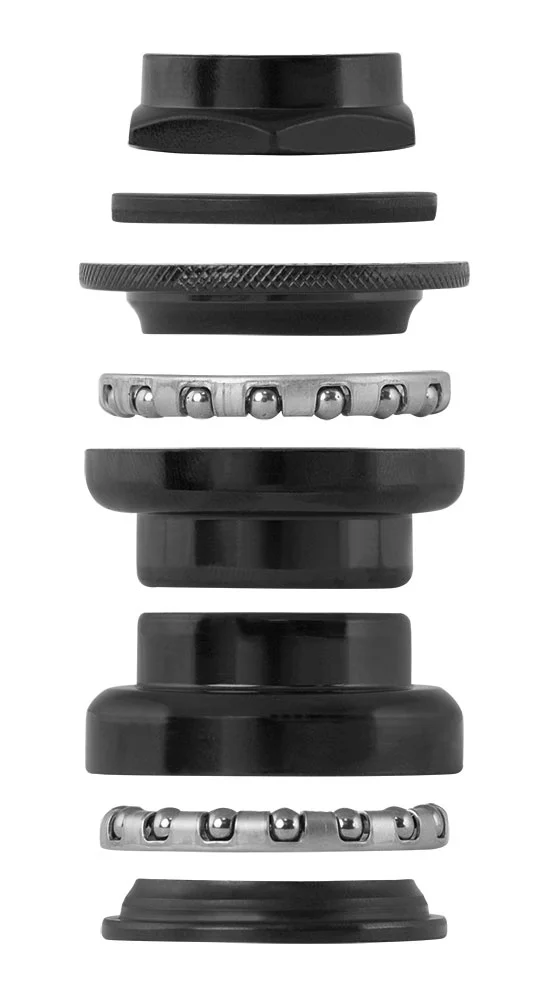

Det kluriga med styrlager är i vilken ordning de ska hamna. Förmodligen hade jag satt något fel (senast), ty det övre kullagret på min brukscykel har skurit.
Medan jag inväntar en ny sats, har jag försökt klura ut hur de borde ha suttit. Jag tror den här bilden visar tydligast i vilken ordning de ska sitta.
Källa: https://bikable.se/reservdelar/styr...VyguiAx1jJxIvEAQYASABEgIYFfD_BwE&gclsrc=aw.ds
Vad sakerna heter lämnar jag därhän så länge. Notera att genast under det nedre och ovanför det övre lagret ska vara fasade brickor, som håller dem på plats.
I mitt fall tillkommer även en bromsvajerhållare.
Fett ska läggas på, för att förhindra att kullagren rostar utan kan göra sitt jobb.
Arbetet börjar med att montera av hjulet - lossa bromsvajern - och ta loss styrstammen.
