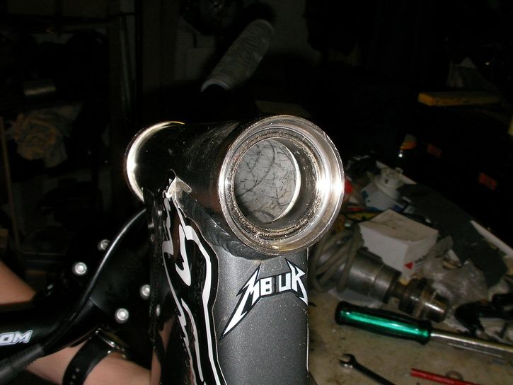

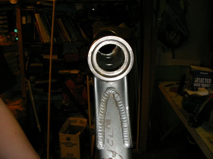

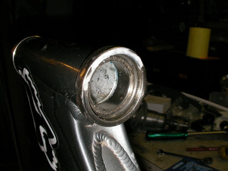

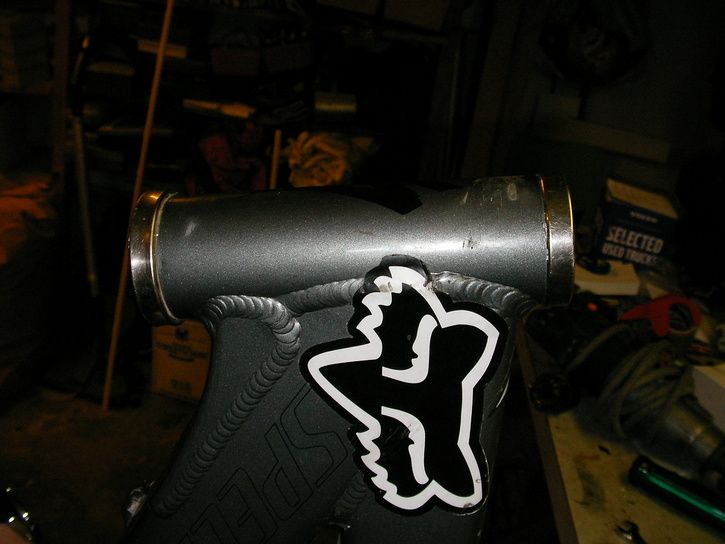

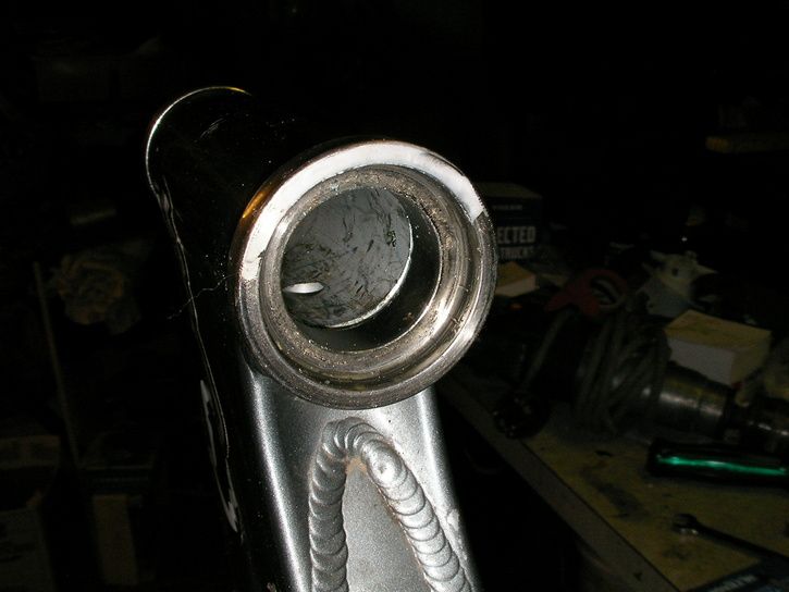

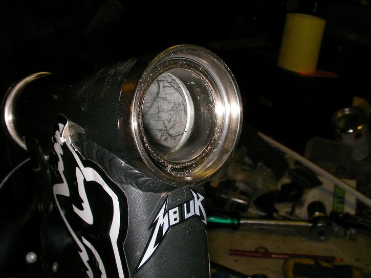

jag får inte loss styrstammen på min nya big hit spec -05 ram jag köppte förra veckan. ajg har försökt med att banka med slägga och mejsel innifrån men den rör sig inte ur fläcken. är det nån som kan säga vad jag gör för fel eler om det helt enkelt inte går att få los styrstammen på den ramen. anledningen till att jag behöver ha loss det är att förra ägaren slarvade brt ett av lagren och jag har ett annat jag har tänkt att sätta dit istället.

Får du inte av styrstammen från gaffelröret? Det låter skumt om ens möjligt att det sitter så hårt. Fixa bild på setupen så kommer nog en lösing dyka upp. Jag tror att begreppen måste blivit hopblandade...

nu har jag fixat bilderna som du ville och jag tror att jag fick med allt.
det är lite skitigt men det spelar nog ingen roll.
hoppas att det hjälper något för jag vill järna få loss det

hmm... lugn å fin nu... SLUTA BANKA PÅ DEN DÄR INNAN DU FÖRSTÖR....!!!!!
det där är inte styrstammen det där är lagerskålarna...
ge fan i dom... varför vill du ha bort dom?????
EDIT: sorry nu läste jag klart ditt första inlägg... gå till en riktigt cykelmekaniker.. de har specialverktyg för det där!
styrstammen sitter fast som ***
Okej, det är _styrlagret_ du inte för loss alltså.
Det är bara att banka på. Se till att gå runt med skruvmejseln så du inte slår koppen snett - då fastnar den rejält.
Använd hellre en rund massiv stång med så stor diameter som möjligt. Om du bankar med skruvmejsel så går mejseln ner i materialet istället för att trycka ur lagerbanan.

tack för hjälpen allihopa. jag provade det med stången och släggan och det funkade :D
så nu väntar jag bara på att det nya lagret ska komma.
