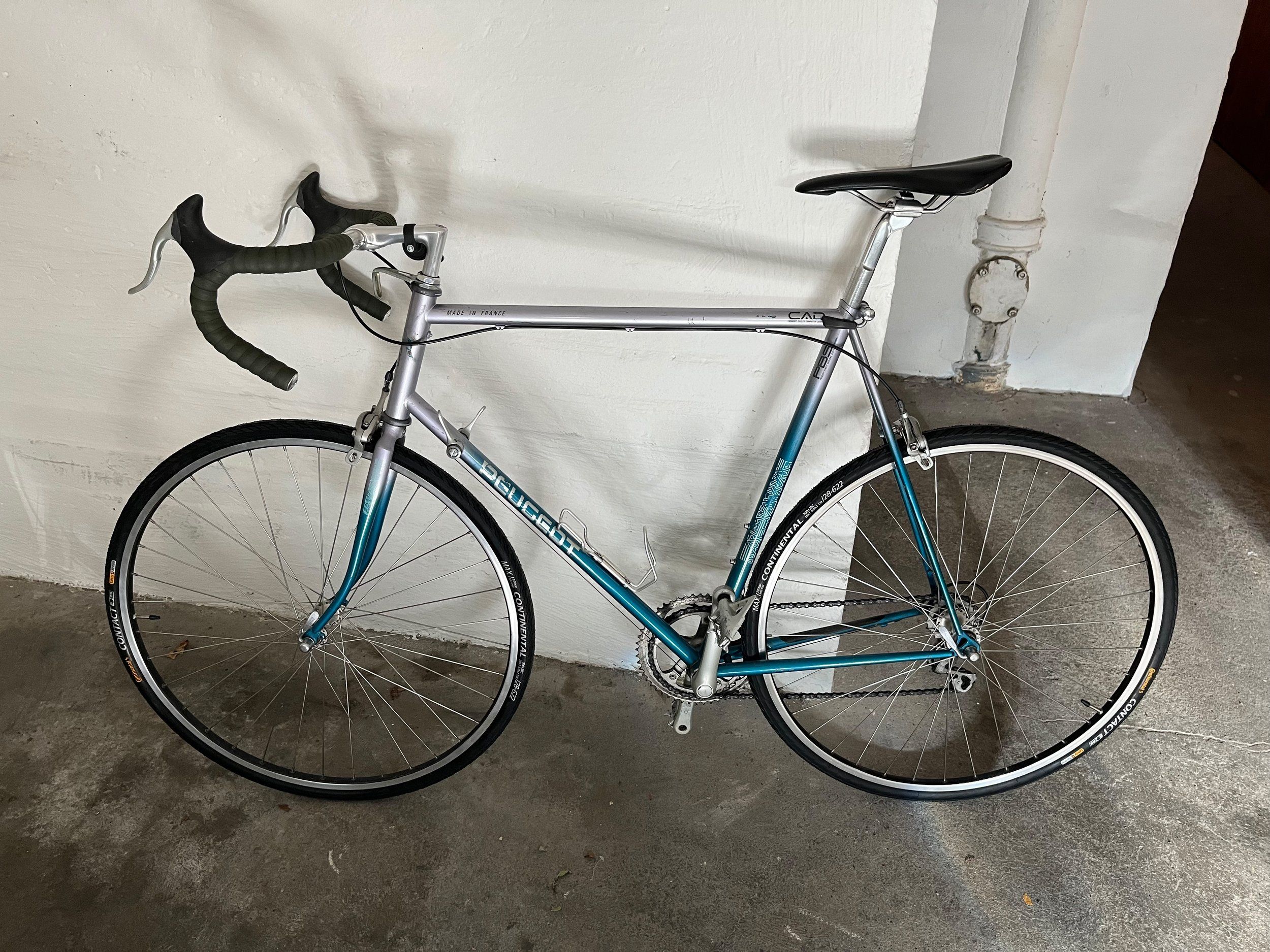

Jag har en Peugeot Aspin 14 från tidigt 90-tal med Shimano 105-delar som jag håller på att fixa iordning.
Kassetten som sitter på är väldigt sliten och behöver bytas ut (11-21 7-växlad) men jag har svårt att hitta en ersättare.
Jag är nybörjare när det kommer till hur en cykel fungerar men har ett stort intresse och lär mig genom detta projekt väldigt mycket.
Hur antalet tänder på kassetten påverkar och vilken funktion det uppfyller har jag inte satt mig in i ännu. Skulle det t ex vara möjligt att sätta på en kassett med 11-28 och att det skulle fungera bra?
*bifogat foto på cykeln* har vid detta laget bytt däck och slang, styrlinda, slipat och polerat vissa metalldelar samt fälgar och nästa steg är byte av kassett, kedja och pedaler samt nya bromsklossar, tvätt och polering.

Det borde funka, det beror lite på bakväxeln.
Annars
Cogs 11-13-15-17-19-21-24
Inte riktigt det du söker
Det bör fungera med 28T som största krans bak. För precis svar: sök på växelns modellnummer (RD-1055?) på nätet så hittar du specs.
