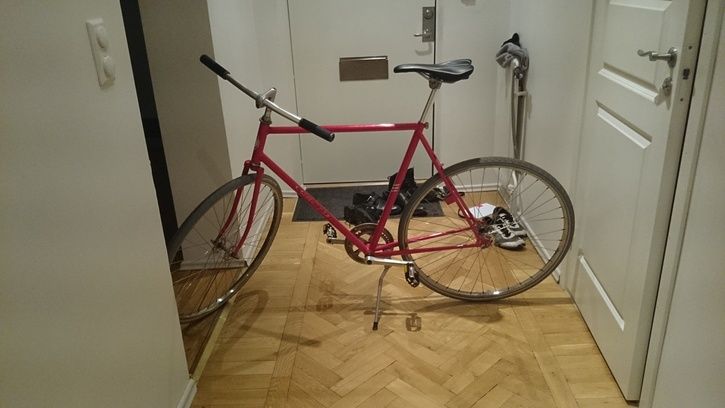

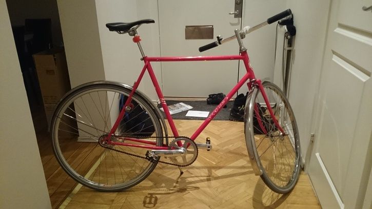

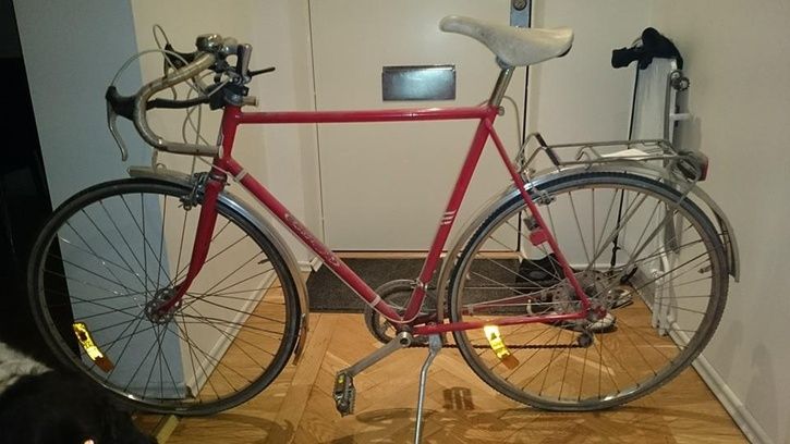

Tror jag har hittat rätt nivå med 46/18, den är lagom för den långa (men inte så branta) uppförsbacke jag har till jobbet, och jag trampar inte ihjäl mig på hemvägen. Det var bra att jag inte köpte en 20t också för att testa, tror knappt att jag hade märkt någon större skillnad. Slänger med en före- och efter bild av mitt första projekt också :)
    52.8 KB · Besök: 20
Svårt att välja utväxling
Jag var lite rädd att du skulle börja berätta om senaste forskarrönet angående sittställning på footies från 80-talet, så visar det sig att det är en stilpolis :)
Jag ska genast åtgärda detta, konstapeln :)
Dock imponerande att jag inte fick anmärkning på de skitfula lamporna, stödet eller ringklockan från biltema :)
Bugar och bockar :)
Jag är riktigt nöjd över att de var i så bra skick att jag kunde använda dem. Har verkligen försökt hålla nere kostnaderna så mycket som möjligt och ville inte ha svarta plastskärmar :)
