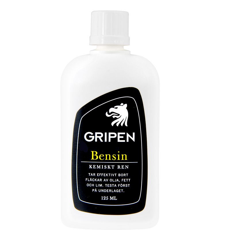

Jag tar bort klisterrester med kemisk bensin. I värsta fall aceton. Eller så tar du mina alu-zero. Dom är dekalfria.

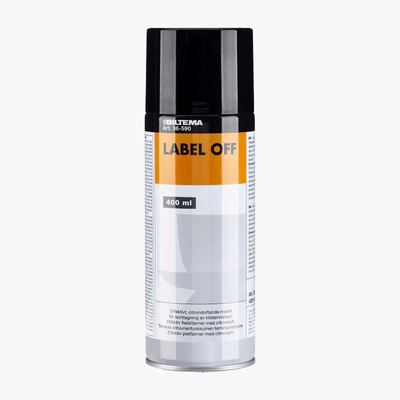

Har testat flera av metoderna ovan med både bra och mindre bra resultat.
Bensin tenderar att smeta ut limmet. Aceton tar bort sånt man kanske vill ha kvar under limmet... Olja är skonsamt och funkar ibland.
Numera använder jag Label Off från Biltema som är snabbt, effektivt och skonsamt!
Har tagit bort klistermärkesrester på kolfiberhjul från Campagnolo (Fulcrums ägare) och HED.
Dessutom otaliga nummerlappar på cyklar och hjälmar.
Spraya, vänta, torka av. (Ibland får man upprepa)

Testat isopropanol och olja (raps). Det var så pass ineffektivt att jag skulle haft att göra lång tid framöver.
Om kid1000 säger att aceton är "go" så känns det ganska tryggt.
Ska se om biltemasprayen kan va något innan jag testar aceton.
