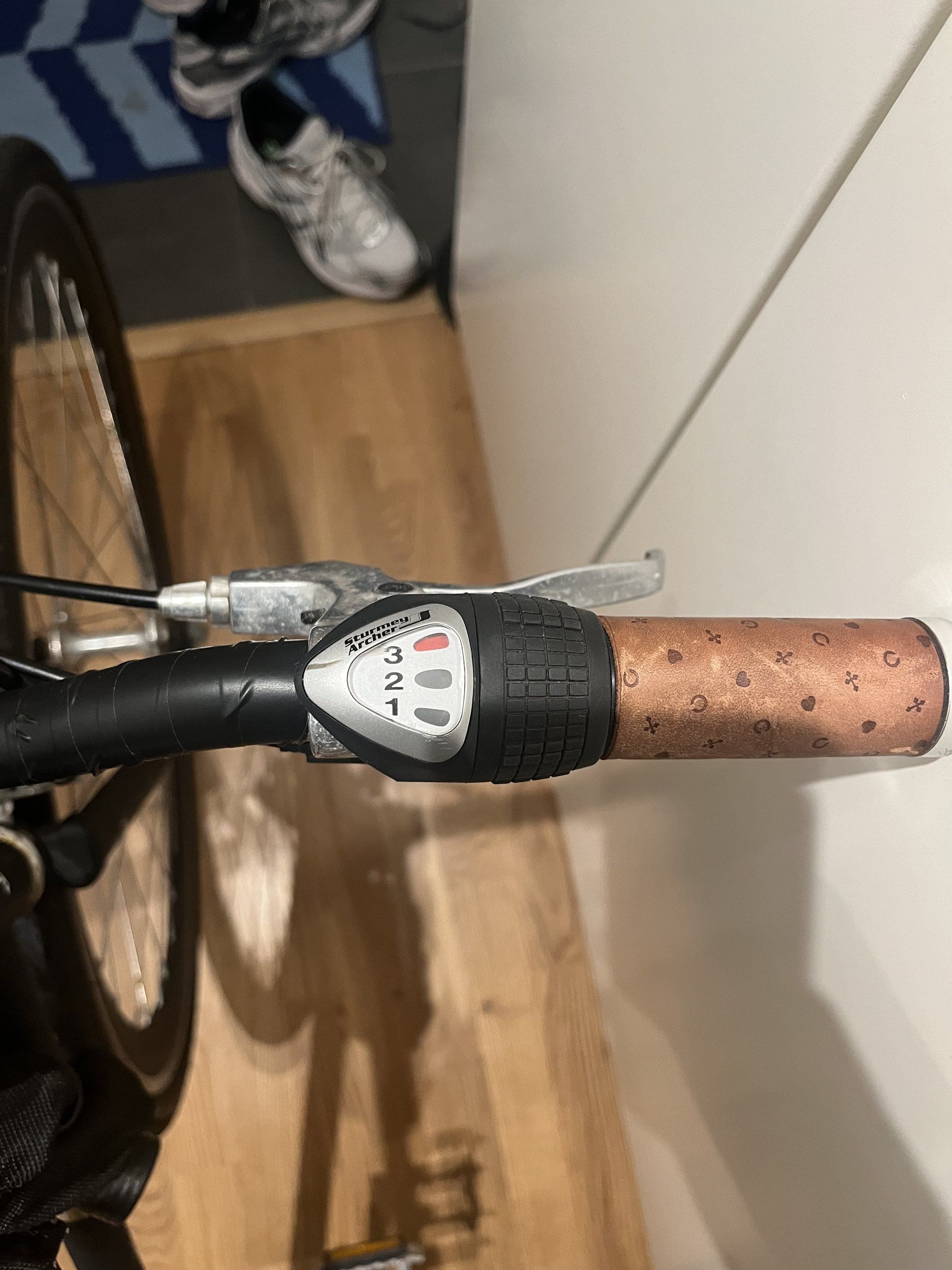

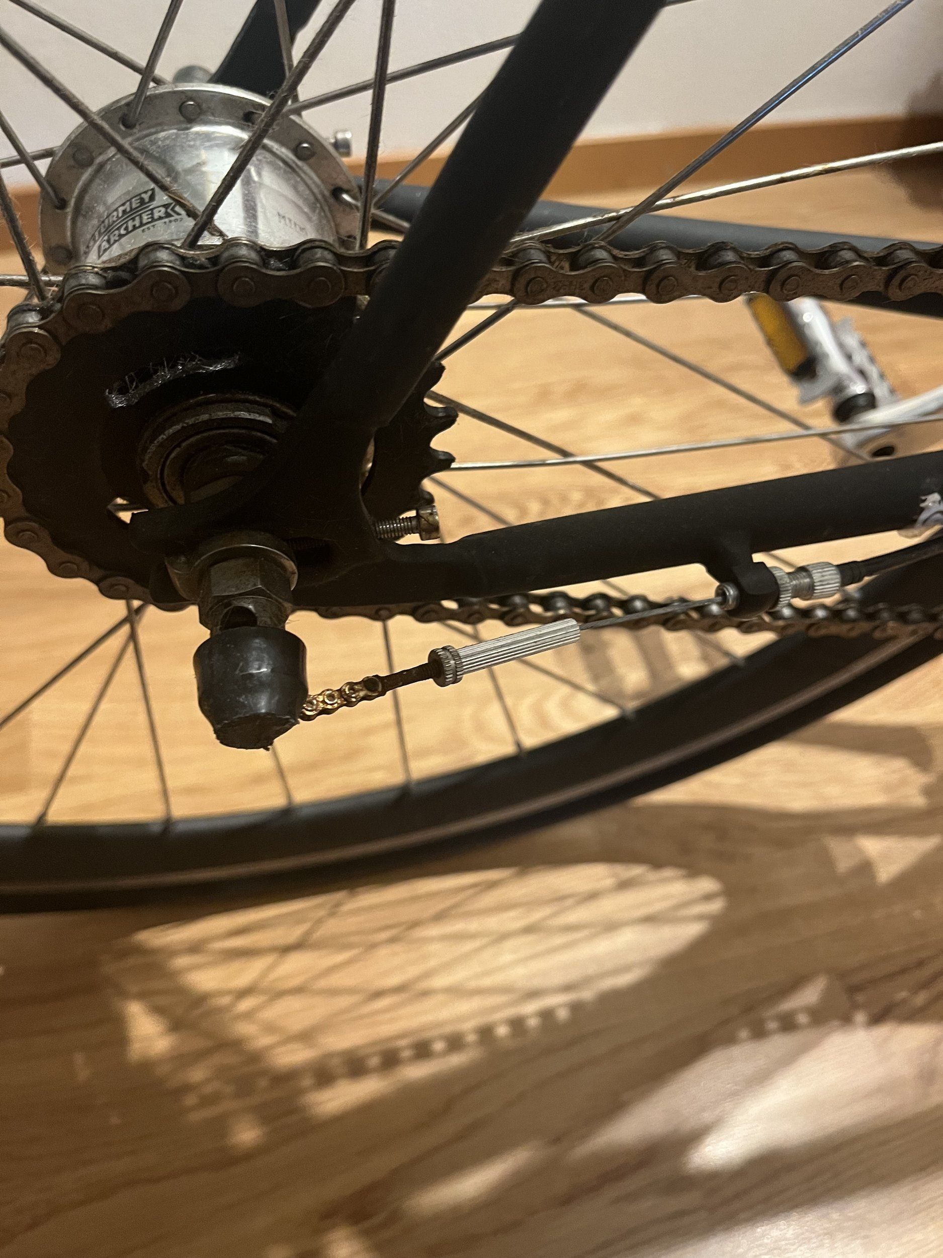

Jag är lite sugen på att kasta växlarna på tippen och köra single speed. Jag undrar ifall det är så enkelt som att bara ta bort växlarna och sedan behålla bakhjulet med befintligt nav. Vill gärna att den ska stanna i 3e växeln då. Är detta möjligt?

Om du lossar vajren vid växeln lär du få reda på i vilken växel navet väljer att stanna i.

Med nån sorts vajerstopp där vajerhöljet slutar (och justeringen innan kedjan) borde du kunna justera in den växel du vill ha. Men, vill du köra ren ss kan du säkert få tag på ett rent en/oväxlat bakhjul ganska billigt.

Jag har för mig att vajern drar ii en liten pinne som sitter med en fjäder, tar man bort pinne och fjäder så borde det bli 3an, kolla, det är en väldigt enkel konstruktion

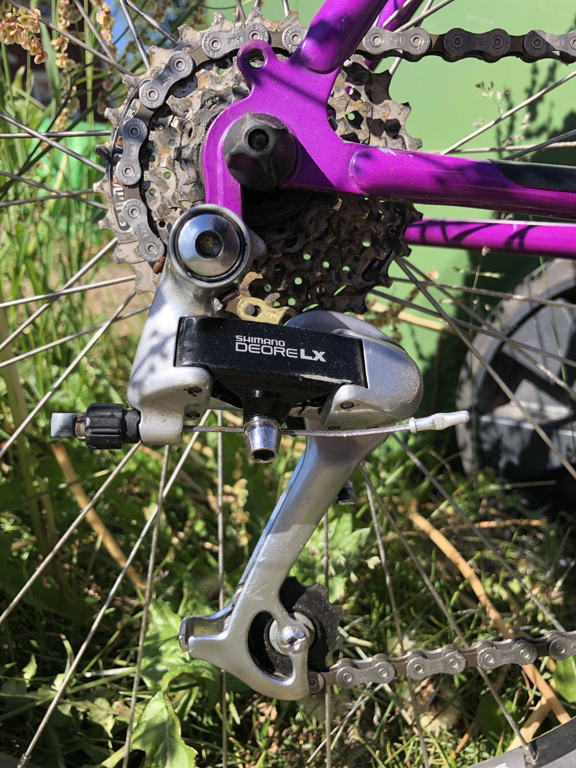

Yes, har gjort så flera gånger i utprovningsskedet av nya byggen, men då med skillnaden att det har varit på cyklar med utanpåliggande växlar.
Just så vill även jag minnas och tro att det funkar. Ta bort vajrar och reglage och skruva ur den lilla pinnen med kedja ur navet. Men du kommer att få en mycket mer begränsad cykel än du har idag.

I vilken riktning kräver det mest kraft att växla? Om det är mot 1 så kan du tar bort växelreglaget och stannar navet i tredje växel.
